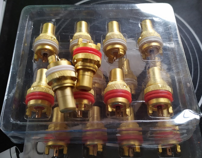

J'en avais acheté sur Ali un petit lot pour en avoir d'avance , mais dans la version doré mat.

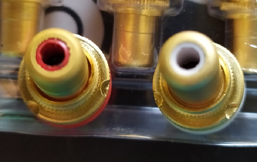

Je viens donc de regarder pour ce qui est du PTFE. Et bien chose à laquelle je n'aurais pas forcement pensé sans l'intervention de Vincent, les prises blanches sont bien isolées PTFE et les rouge avec un plastique. Test avec la pointe du fer à souder , méplat à gauche et rien à droite.
[Image: attachment.php?aid=26728]
Reste à savoir si celles de chez Audiophonics sont différentes. Cela me semble peu probable.

Le système de serrage est différent!Il y a 3 trous chez Audiophonics et 3 encoches chez Ali.Certaines photos de Ali présentent un trou dans l'encoche de soudage du point chaud,et d'autres pas.
Ça ne renseigne pas sur la qualité de ces fiches,mais simplement qu'elles ne sont pas de même fabrication.

Vu ! c'est rigolo, au niveau isolant celle de chez audiophonics sont blanches (teflon) avec les bagues plastique de couleur. On peut faire pareil avec celle d'Ali en croisant les bagues plastiques. On se retrouve avec la moitier du lot Teflon et l'autre moitier plastique. On pourrait même faire un test ABX en double aveugle pour comparer le plastique au Teflon !
J'ai déja eu chez Ali dans un autre lot des versions similaires à celle d'Audiophonics, si mes souvenirs sont bons.
