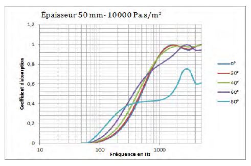

PFB a écrit :Disons qu'il y a une différence de coefficient d'absorption selon l'angle d'incidence de l'onde. L'épaisseur apparente de la couche d'absorbant n'est pas la même sous incidence normale (une succession d'ondes planes) que dans d'un champ diffus.
Certes, mais dans les basses fréquences l'absorption augmente avec l'incidence, ce qui ne va pas dans le sens de diminuer l'absorption du champ modal :
[Image: capture-56469f7.jpg]
Document de Frederic Poirier : http://www.conseils-acoustique.com/image...sabine.pdf
Ce n'est qu'à partir d'une certaines fréquence et pour des incidences rasantes que l'absorption diminue.
