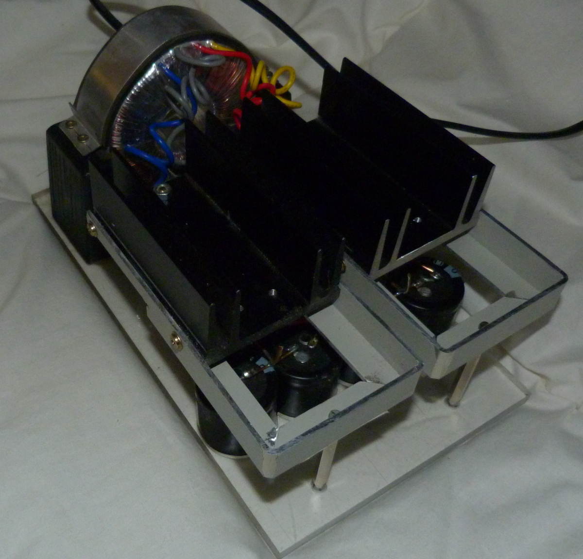

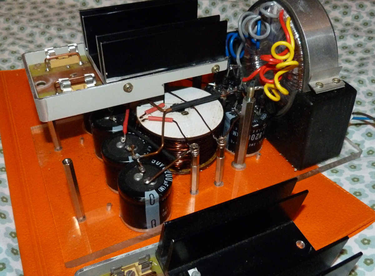

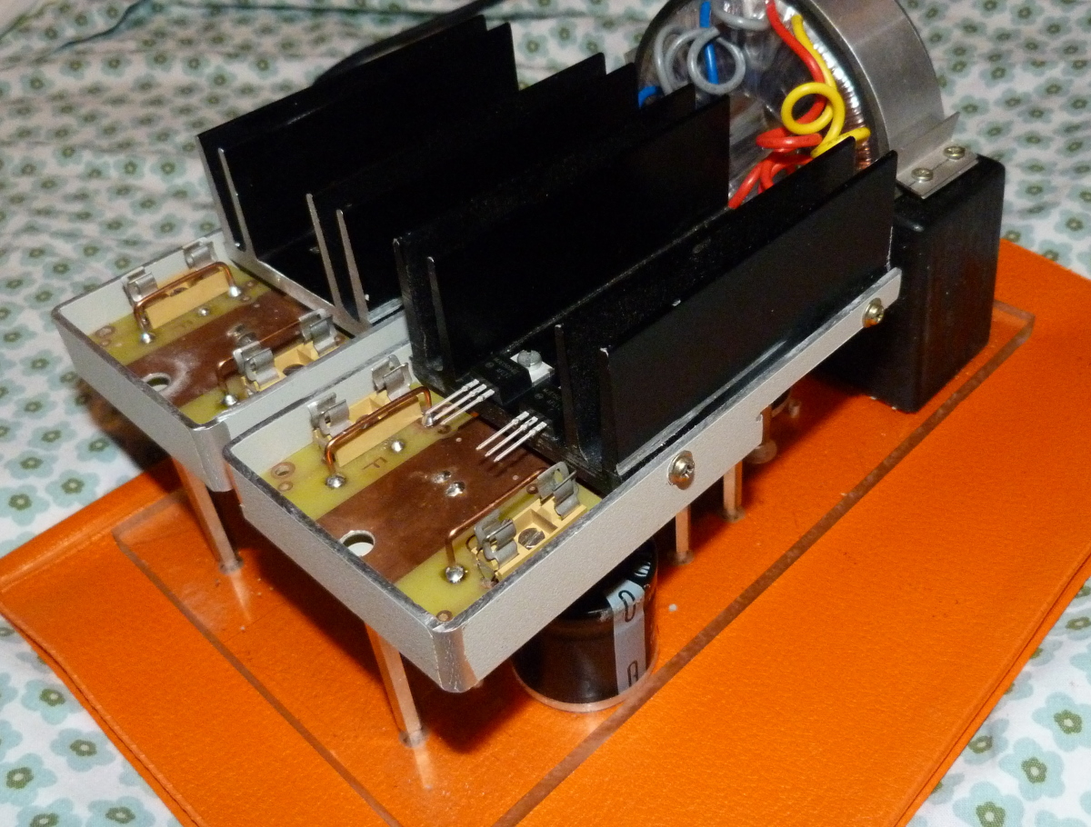

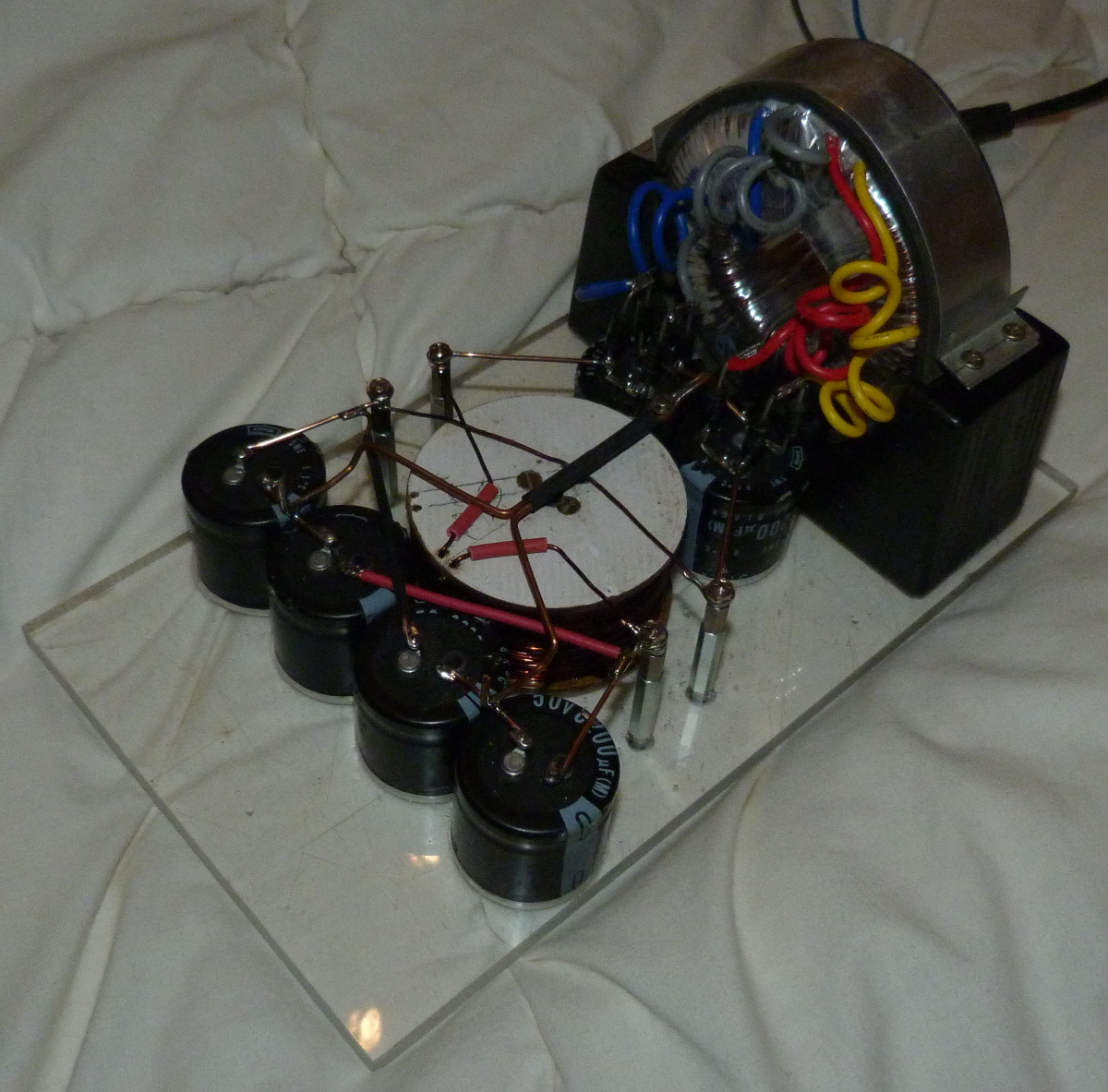

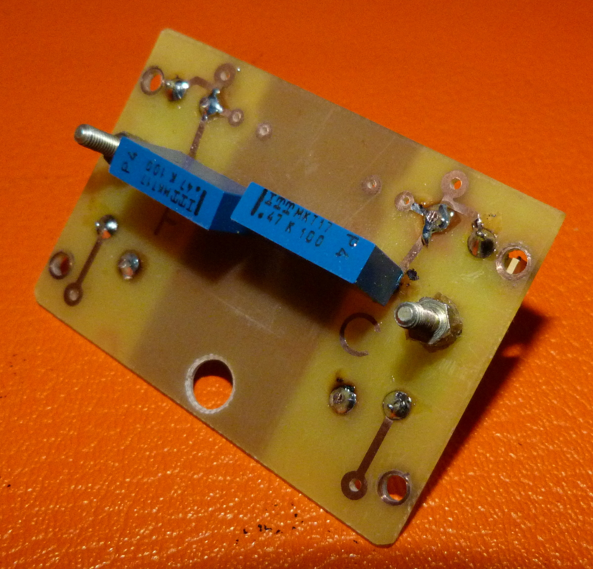

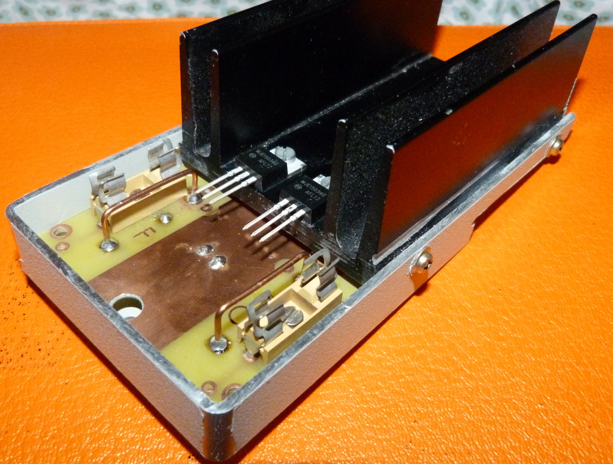

Bonsoir a tous.
Le projet avance tous doucement, le châssis alim et les deux modules, sont presque terminé, voir les photos jointe, mais je suis un peut en veille, j'attend la visite d'un certain Monsieur Plantefeve, qui m'a proposé de passer chez moi pour me donner quelques conseils, pour la suite de mon projet, en attendant je travaille sur le châssis et la finition.
Bonne soirée a tous.

Bonsoir François,
Beau boulot ! Je pense que cette semaine il y a permanence du samedi matin à Epoqu'Audio. Et si on s'y retrouvait ? Pour saluer les membres et pour se voir une demi-heure à propos de ton projet ?
Bien à toi, Jean-Marc.

Bonjour a tous.
Hier matin j'ai rencontré Jean Marc Planteféve, a Bachy chez époque audio.
Accueil très sympathique des membres présent, petit café,écoute de vinyle, sur des enceintes DIY avec HP Tannoy .
Une fois Jean Marc arrivé, il ma donné de bon conseil, pour la suite de mon ampli casque, câblage sens du châssis pour se prémunir des rayonnements du transfo torique.
J'ai découvert l'atelier dans une pièce voisine, bien équipé en matériel.
Je pense que je retournerais chez époque audio, pour partager encore avec cette équipe de pote.
Merci encore Jean Marc pour tes conseils, j'ai bien fait d'attendre, et mettre mon projet en attente.

Bonjour Jean Marc.
Suite a notre rencontre chez Epoqu'audio, tu ma conseillé de changer l'orientation de mon alimentation et des deux modules d'amplification. Après analyse cela complique beaucoup la réalisation de mon coffret, dis moi je pensé faire un compartiment blindé pour recevoir les fiches RCA et le potentiomètre, cela me facilitera la vie, si cette solution est viable, avec quoi je peut blinder ce compartiment, pour me prémunir du rayonnement du transfo.

Bonsoir François,
avec quoi je peux blinder ce compartiment, pour me prémunir du rayonnement du transfo.
Si tu optes pour le blindage plutôt que pour l'éloignement, tu peux faire écran avec une tôle d'acier reliée au PE jaune/vert. Quoique tu peux d'abord faire un essai sans, il se peut que la pollution ne soit finalement pas audible.
