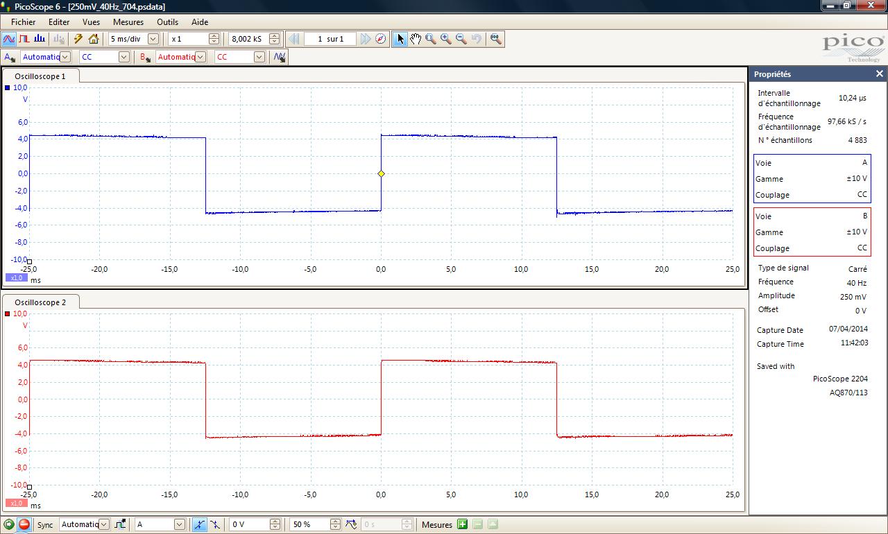

J'en profite pour signaler qu'avec les transfos Hexacom, le signal carré à 40 Hz n'est incliné que de 2 à 3° !!!
André

Oui, à 1 Watt !
#78
RE: Un Push Pull EL 84
Un peu plus quand-même : voir fichier joint, mais je ne suis pas un champion de la mesure et maintenant j'évite, j'ai les mains qui tremblent un peu, normal à mon âge. Pour info, la charge éétait de 8,2 ohms
