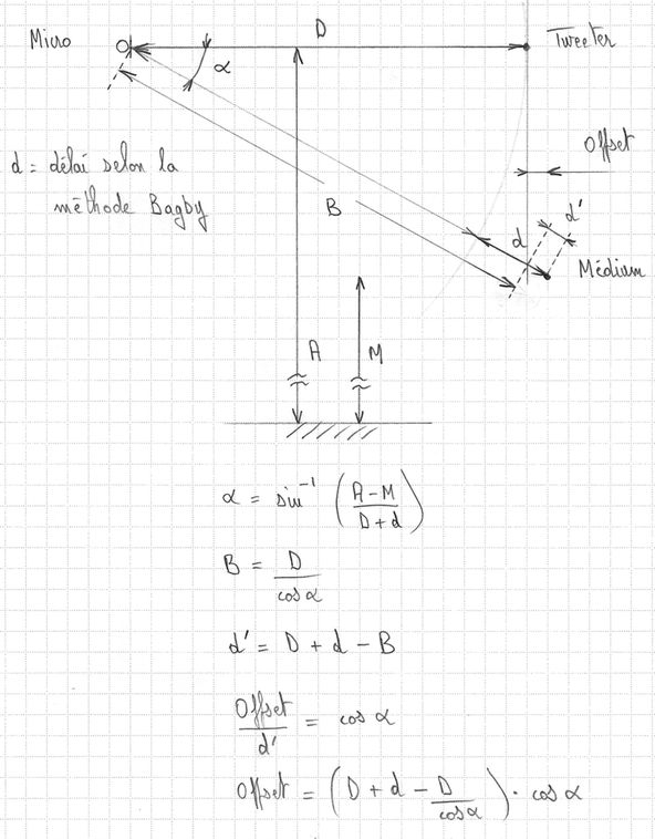

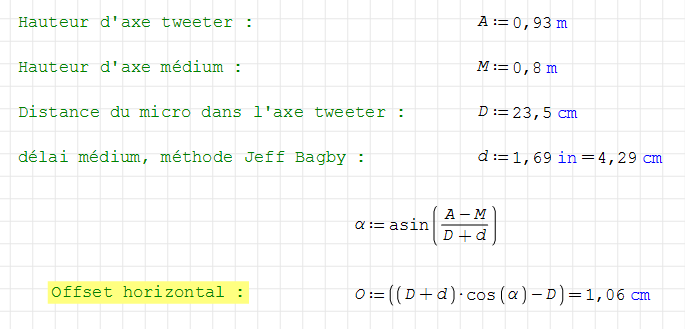

JMP a écrit :Ce calcul à trois mètres, quel intérêt !? Plus haut (sous SMath Studio), l'offset horizontal qui apparaît est directement applicable au design de l’ébénisterie.
non,puisqu'on cherche un décalage à partir d'un plan vertical .
Il faut absolument défalquer le delta (à 23cm,dans ton cas,il est égal à 30°,soit cos(30°)=0.86 ou Atan(13cm/23cm))
Longueur de l'hypothénuse =23cm / 0.86 =26.43cm (et non distance*cos comme dans ton exemple smath d*cos(x)).
Il faut l'exclure de cette détermination des plans émissifs.
26.43cm - 23cm = 3.43cm.
distance à exclure.

Ben pour faire simple,
Atan(13cm/23cm)=30° (les 13cm représentant ta distance entre tweeter et midrange en hauteur).
le cos(30°)=0.86.
L'hypothénuse =Distance (axe) divisée par 0.86 (et non d*cos comme dans ton exemple avec smath).

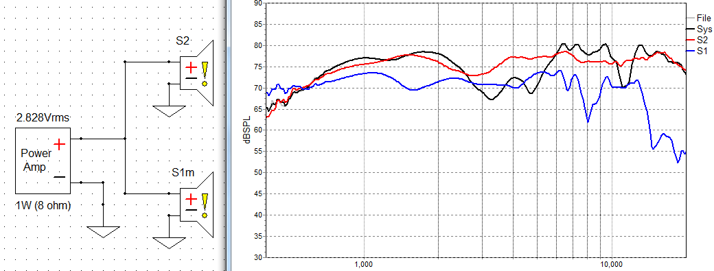

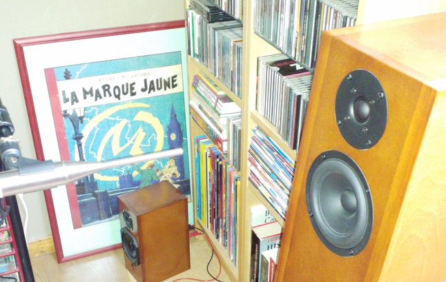

Bon, je reprends et rassemble la méthode pour obtenir l'offset horizontal à appliquer, de façon moins empirique que l'alignement des moteurs.
* 3 mesures et sauvegardes .frd sans toucher au micro : tweeter ; médium ; tweeter+médium (pour cet exemple, micro quasiment dans l'axe tweeter)
* ici sans filtre (Raspberry en direct sur un FDA stéréo, un canal sur tweeter, un canal sur médium)
* ici, mesures avec le système Omnimic : blended to 3ms, smoothing 1/48th octave , show phase

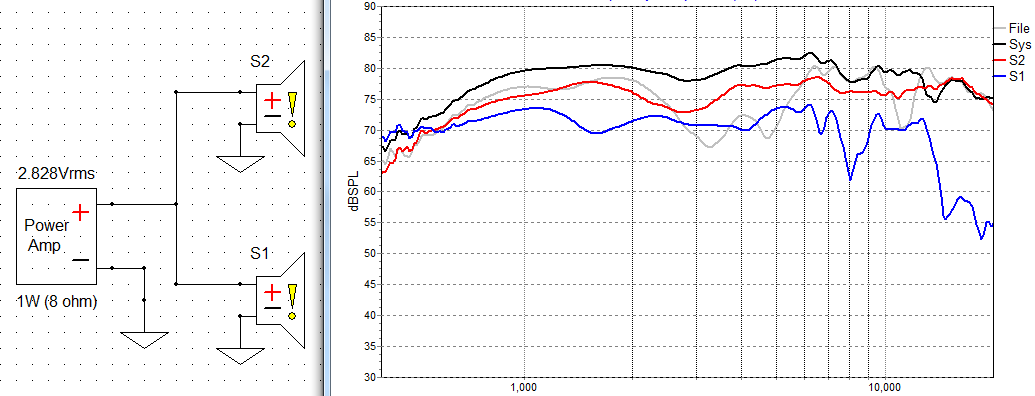

* import des 3 .frd sous Xsim. None ad. smoothing. (bleu : médium ; rouge : tweeter ; gris : tweeter+médium). En noir, la somme sans saisir de délai. (points d'exclamation : fichiers .zma non importés, inutiles ici)
* augmentation du délai au médium (S1 passe à S1m) de 0 vers... 1.69 inch, Sys et File finissent superposés, imparable :
Géométrie en croquis :
Calcul de l'offset sous SMath Studio :
