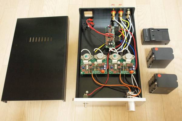

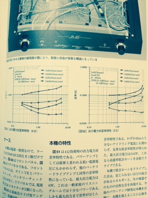

Effectivement, même avec un courant de repos à 65mA, la distorsion reste faible, et le Pr Kaneda estime qu'on peut driver un pavillon de grave avec 4X416 Altec spécifiquement avec la version alimentée en +7.5V/0V/-7.5V, pour une puissance d'environ 9.6 Watts/2 Ohms. C'est justement ce modèle que j'avais amené à Ablon il y a quelques années.
Curieusement, le mien pouvait montrer quelques pointes de distortion sur des charges classiques de 8 Ohms ou plus, mais presque plus sur des charges aussi basses que 4 Ohms, et encore moins sur 2 Ohms.
On trouve quelques explications en page 275 du livre de Mr Kaneda paru en 2010.
Celui de la photo, de ma fabrication est mon tout premier amplificateur Kaneda et je me le réserve pieusement pour l'improbable jour où j'aurai enfin des pavillons en béton équipés de 4 HP, mais j'en ai un deuxième dont je n'ai pas l'usage, fabriqué au Japon avec son coffret Teksanyo sérigraphié d'origine du genre de la photo ci-dessus, à finir de mettre en route pour quelqu'un ayant les compétences pour ça...

Merci pour ta réponse.Qu'il y ait plus de disto sur 8 ohms que sur 2 ohms,à vue de nez,je pense (je ne comprend pas la langue japonaise) que c'est parce que sur 8 ohms il doit fournir plus de tension et qu'on arrive rapidement à l'écrêtage vu la faible tension d'alimentation.Par contre sur 2 ohms,c'est du courant qu'il doit fournir et ça ne pose pas de problème aux batteries.

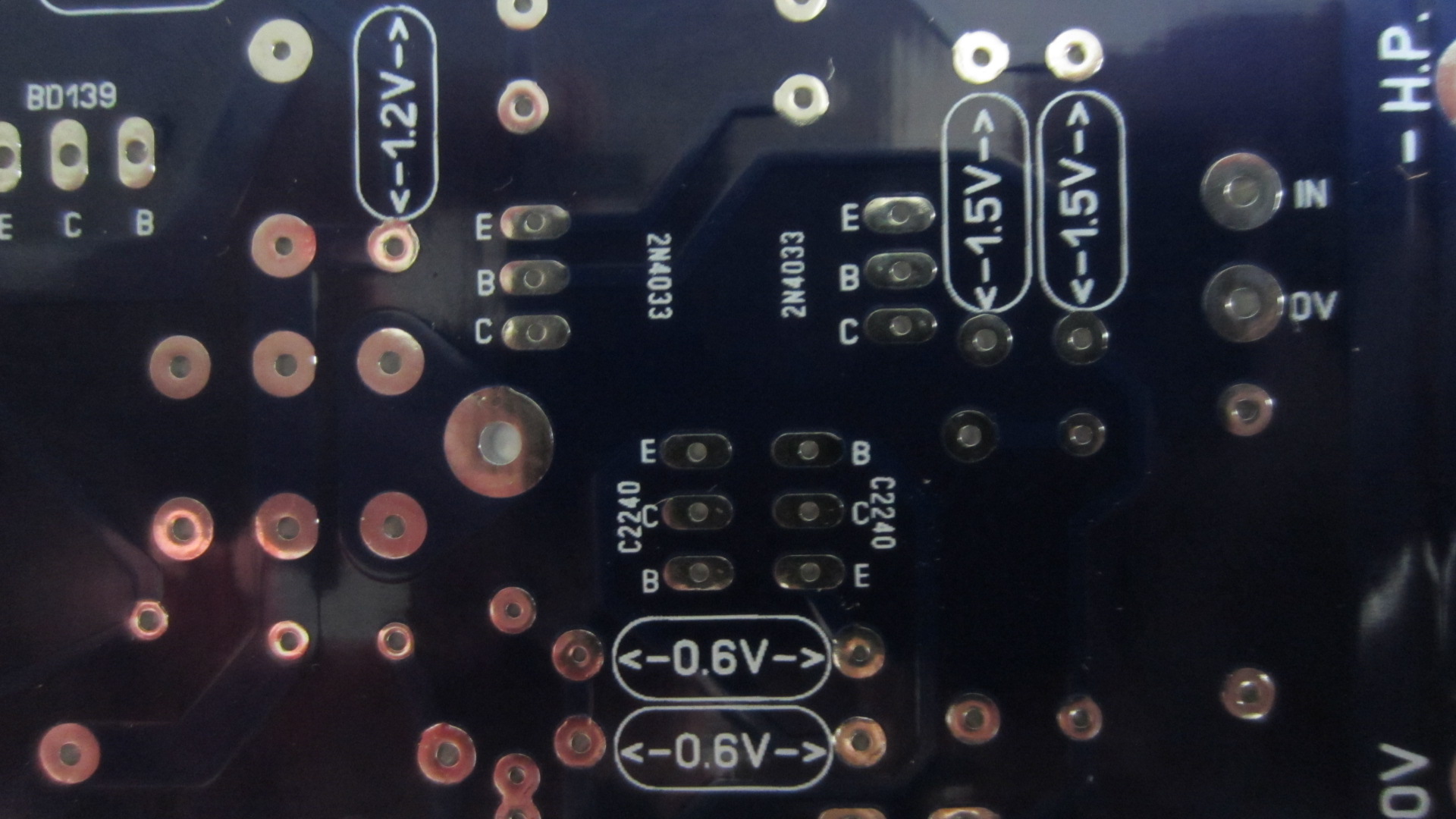

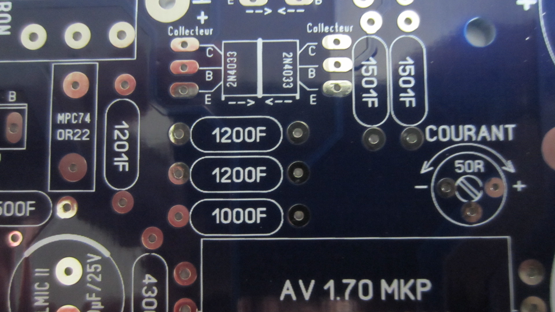

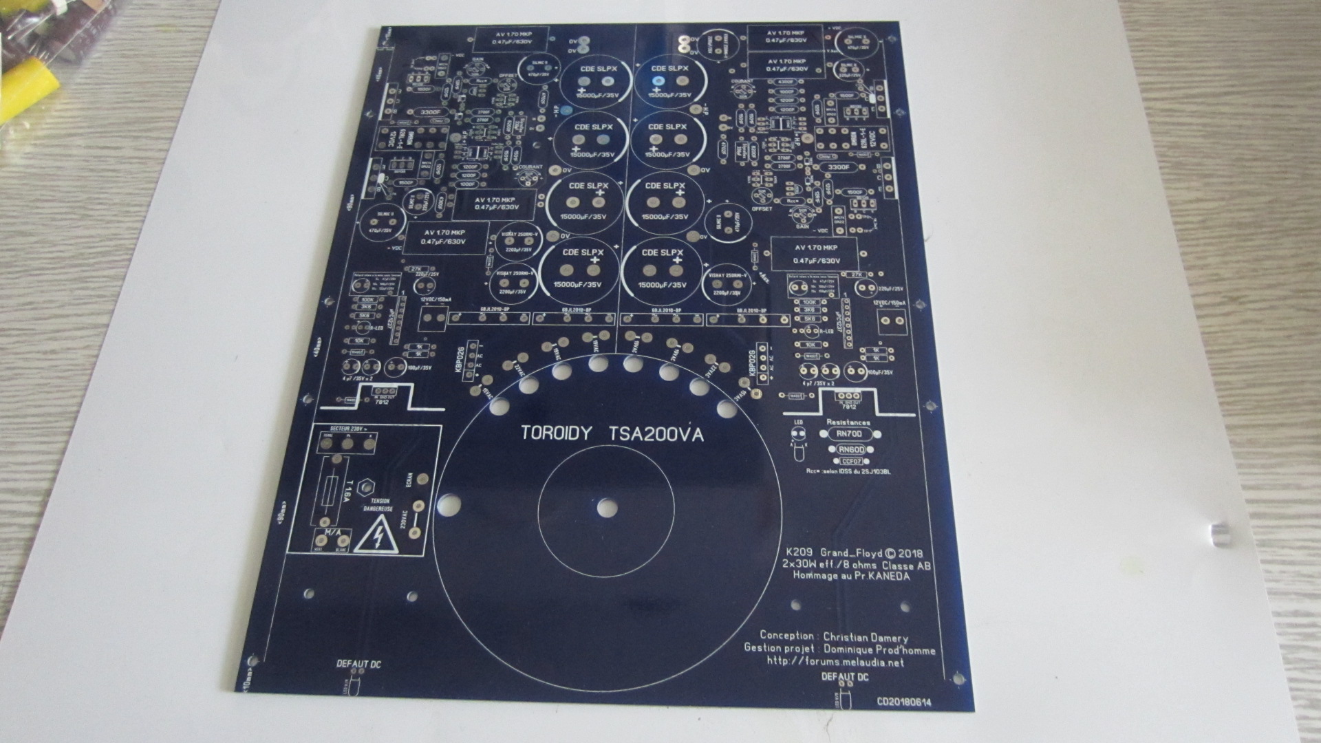

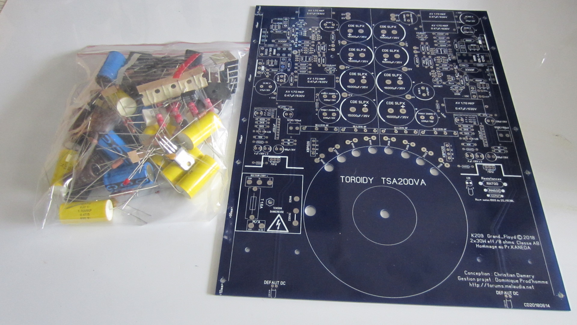

Aujourd'hui,j'ai reçu 5kg de composants dont plus de 400 transistors et de quoi monter en partie,le premier K209+ de série :

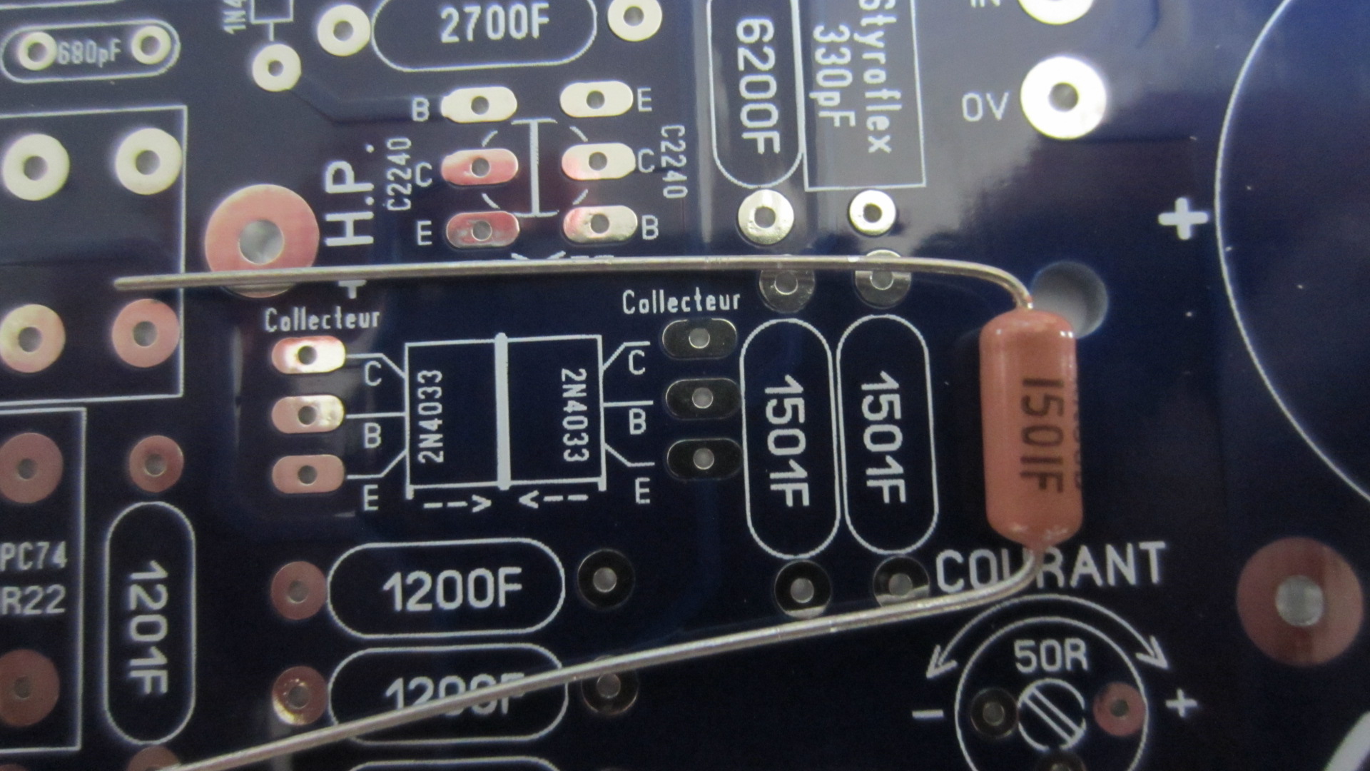

Pour minimiser les risque d'erreurs,les résistances RN60D ne sont plus repérées par leur valeur ohmique,mais par leur codage.Par exemple :une résistance de 1500 ohms n'est plus repérée 1K5 mais 1501F comme l'inscription sur son boitier:
Sur la sérigraphie en-dessous,certaines tensions sont indiquées,permettant en cas de problème de cerner d'ou ça peut venir :
#78

trop bô, je vais presque regretter ...
@udiophilement,
Nicolas
#79
RE: K209+ Grand_Floyd : Il faut le fer !
Ne regrette pas.. C'est un peu une bonne action car grâce à toi il y a eu des heureux.. dont je fais partie !
Alors même si je taquine un peu, c est pour dire merci !
La carte est de toute beauté !!!
Les inscriptions des résistances et plots de controle voltage c est top, judicieux.. et pro.
