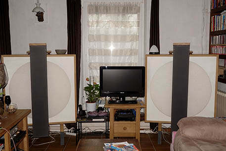

16 X 13 cm !!!!!!! As-tu déjà publié une photo de ton BP ? Pourquoi tant de HP et comment sont-ils branchés et alimenté ? Retrouve-tu l'impact d'une compression ou est-ce tout de même un peu plus calme, un peu moins percutant ?
David
#74
RE: ESS Air Motion Transformer
Oui, Etienne avait publié des photos de son système:
[Image: 2YcF.jpg]

J'ai choisi de mettre les 16 x 13cm parce que le surface d'émission est plus élevée, équivalent à un 35 cm, mais surtout pour la spatialisation procurée par les lignes acoustiques.
Le mariage avec les ESS est imperceptible, la fusion est parfaite, ce qui n'était pas le cas avant (à mes oreilles)
J'ai remonté les infraflex de 25 cm pour avoir l'ess bien au centre et à hauteur d'oreille.
Par contre, j'ai abandonné le montage à 45° comme sur la photo, il y avait un petit + mais une petite "gène", pour avoir ce que je veux il aurait fallu ajouter 12 x13 cm horizontalement.... çà fait beaucoup devant l'infraflex et c'est pas très esthétique.
Mais je pense essayer un jour....
Pour l'effet " percussif" ma solution n'a rien à envier aux Vott..... c'est beaucoup mieux que les JBL 2123 que j'avais mis avant, sauf pour le rendement moins élevé, 6 db en moins mais je suis en filtrage actif, pas de problèmes. De plus, le coût est très faible !
