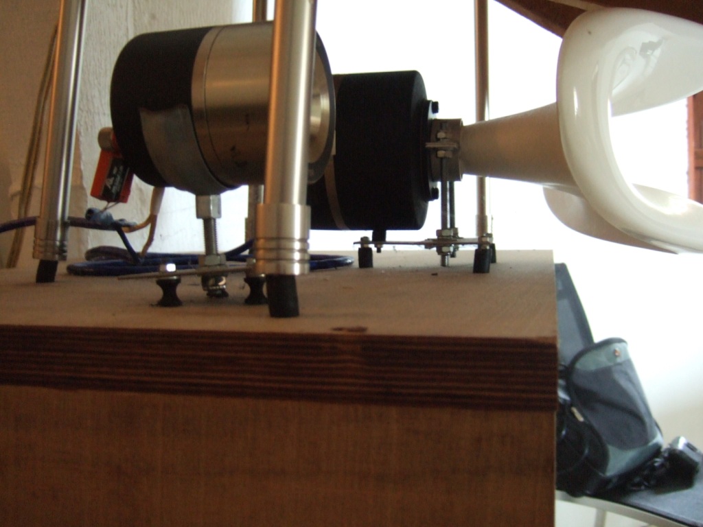

une photo.
Chaque compression et tweeter ont leurs propres plots qui sont différents suivant leurs poids respectifs.
Ps : la photo de prêt donne des perpendicularités fictives, les éléments sont bien perpendiculaires au dessus de l'enceinte.

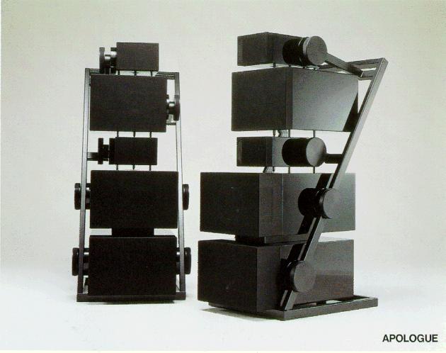

Tu passes un rond à travers l'enceinte de grave ( ou estrade) avec un joint étanchéité et le tour est joué. L'avantage, tu fais à la fois la structure qui maintien la verticalité de tes supports et ta solidarisation au sol
Quand j'aurai monté les miennes définitivement je vous posterai une photo
Autre exemple de réalisation mécanique datant de trente ans, l'enceinte Goldmund Apologue utilisait une ligne mécanique unique avec un point de contact au sol le tout parfaitement calculé en tenant compte du centre de gravité. Les cinq caissons chacun avec un hp formant l'enceinte étaient ainsi en liaison directe mais par un seul point avec le sol. la colonne en acier de 20mm traversait tous les caissons reprenant par le dessus de chaque coffret la charge de celui ci. On doit cette étude à George Bernard. C'était une grosse innovation pour l'époque.

Bonsoir Eric,
Mais ta solution va complètement à l'encontre des thėories de Josė, ou bien je n'ai rien compris...
Il aurait fallu que le support de tes tweeters ne soit pas amorti, passe à travers de ton enceinte de grave et soit reliė de la manière la plus rigide possible au sol !
EBA a écrit :Bonjour,
une photo.
