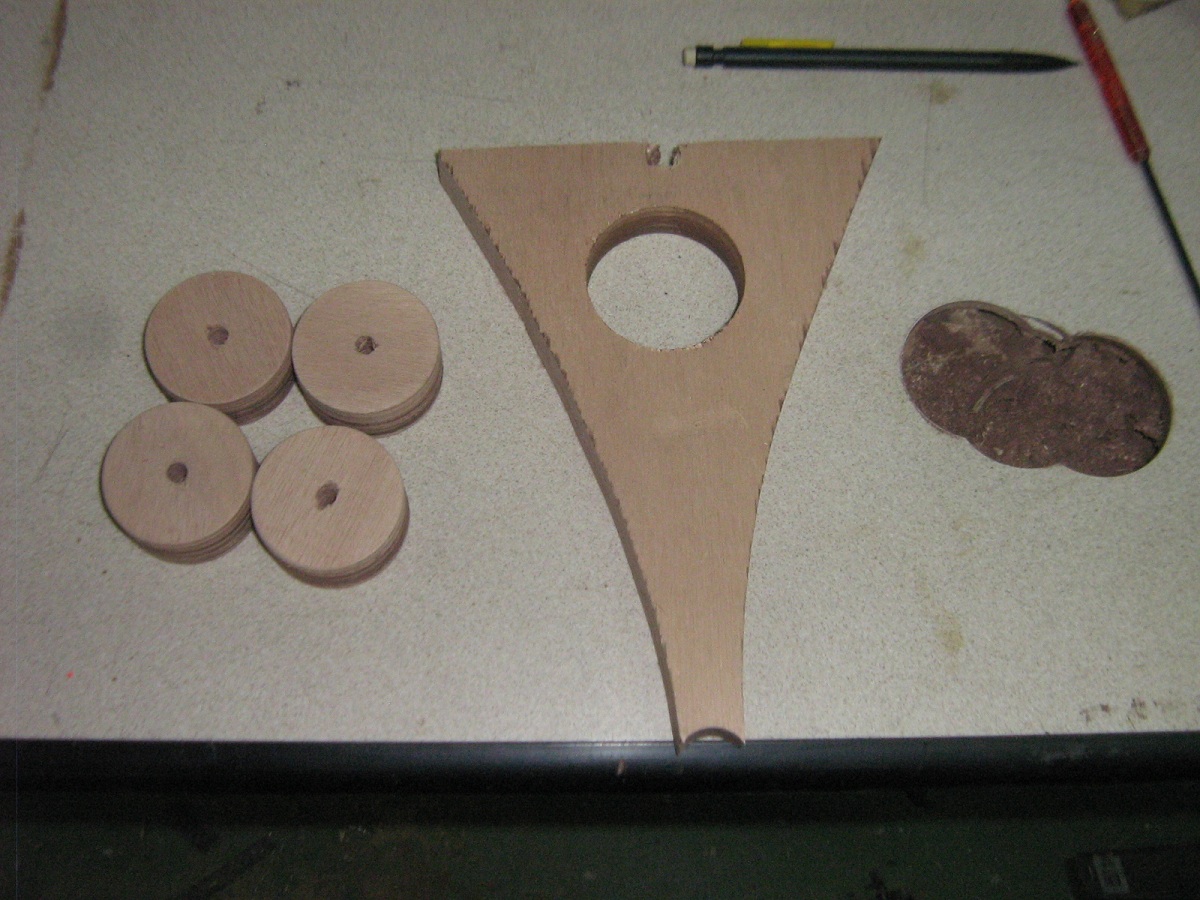

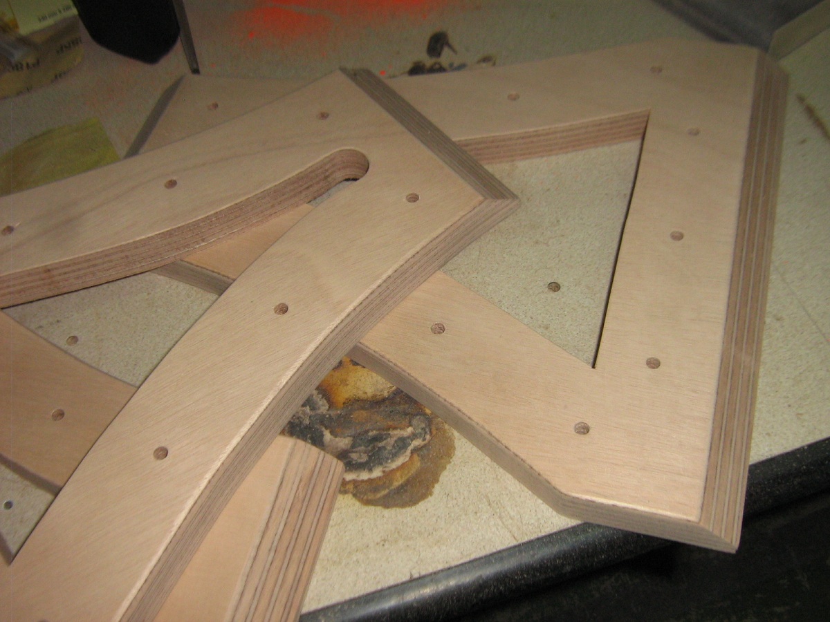

J'ai commencé le ponçage des parties bois... surface, tranches extérieures... biseaux... 1/4 de rond (même s'ils ne se voient pas à la photo !!) me restera a faire la partie intérieure... et à réctifier le départ de la mèche de 22mm m'ayant permis de faire le départ de la découpe en interne... partant des tangentes de cette dernière à la scie sauteuse... il reste quelques imperfections...

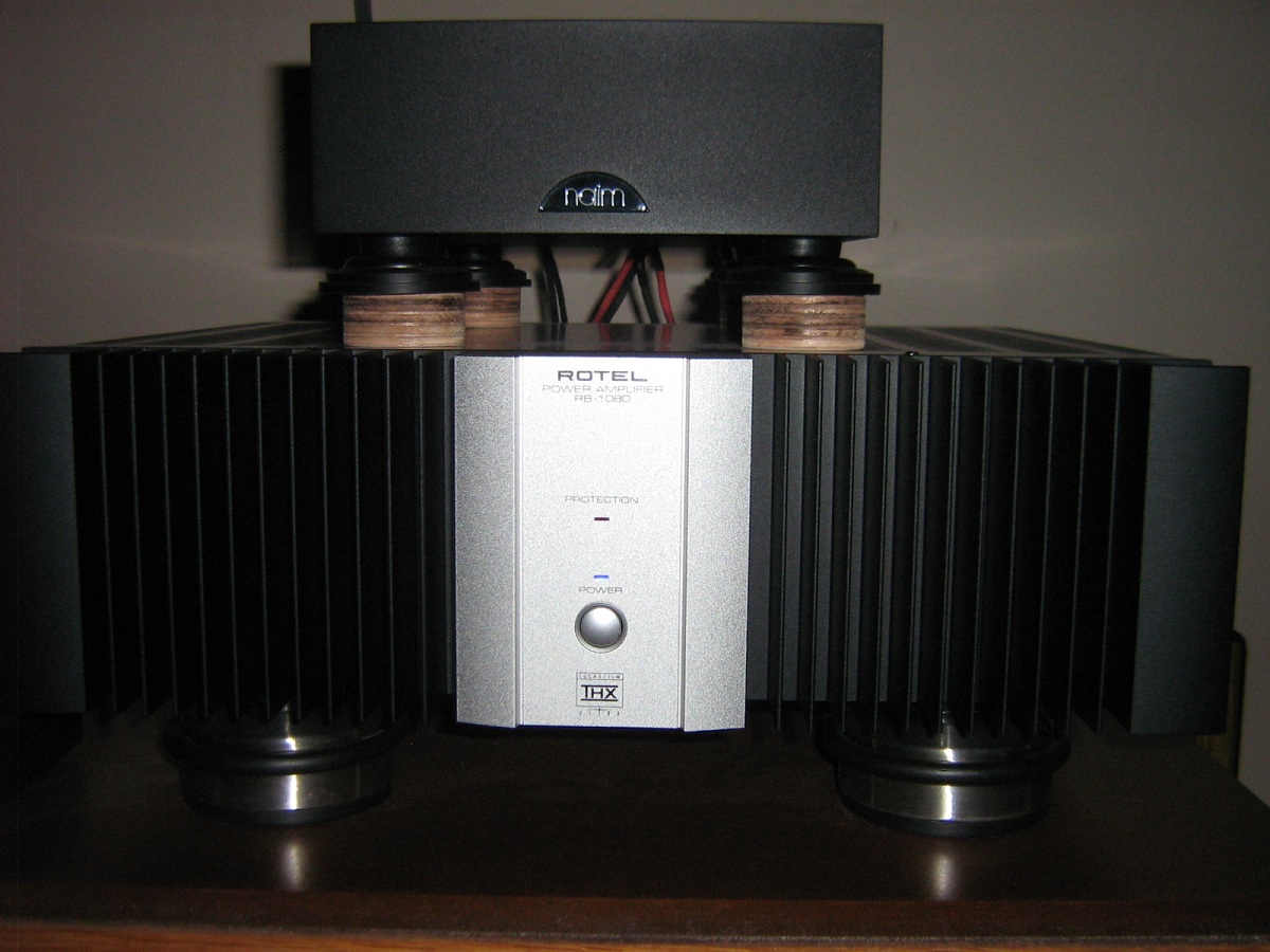

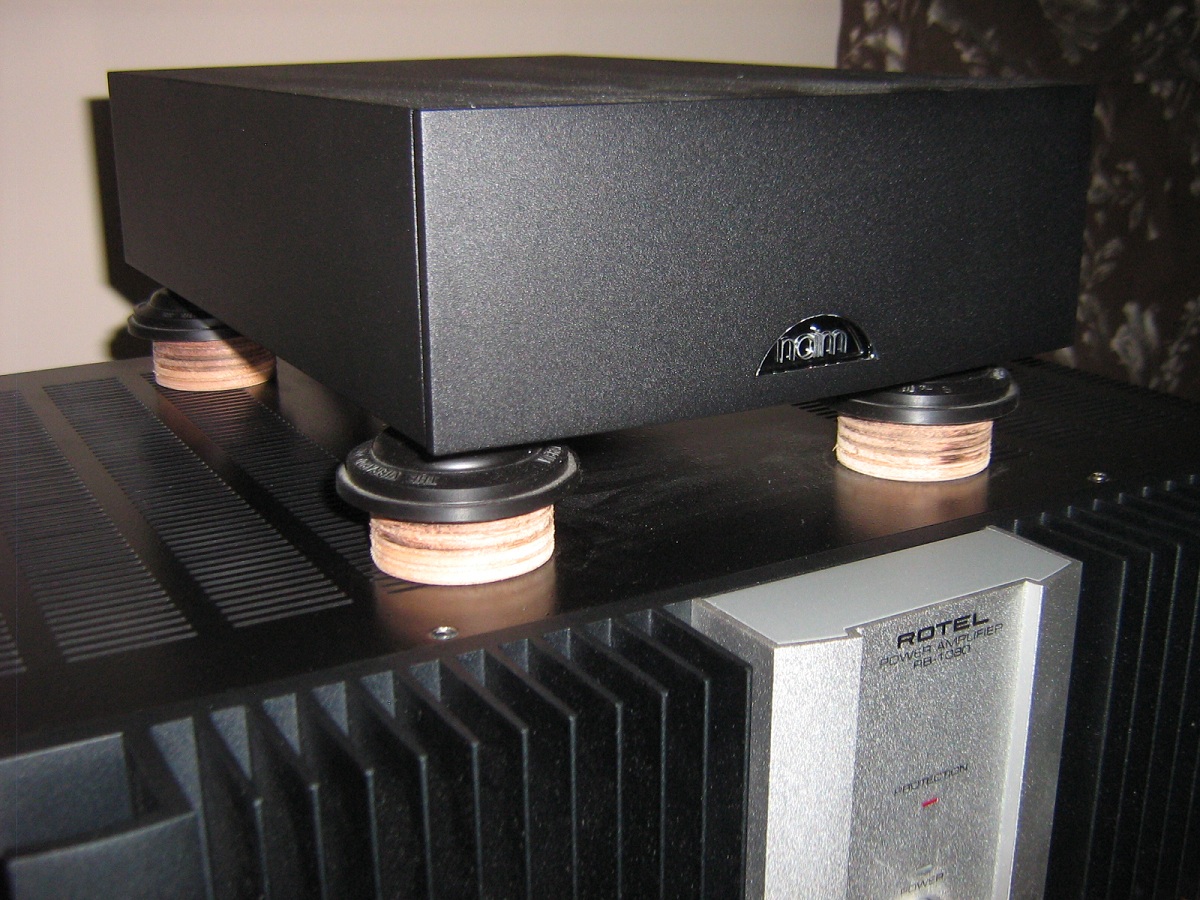

J'ai "relevé" mes blocs de puissance qui commençaient à chauffer "de trop"... Sad
En fait, mon bloc Rotel qui a des pieds très petits en hauteur "à peine 1,5cm de hauteur"... et qui est équipé d'ouïes sur le dessous pour la dissipation thermique des deux radiateurs internes... chauffait "à mort" ces dernières heures...
De simples butées de portes Leroy Malin de 4 cm de hauteur lui a fait gagné, par convection naturelle, 10° de moins en "chauffe"...
Ne sachant que mettre entre le Rotel et le Naim... (mais aussi quelle idée de les mettre l'un sur l'autre !! Big Grin )
J'ai découpé dans des chutes de CP22 des cylindres de... 22mm de hauteur.
"Dans l'univers, rien ne se perd, rien ne se crée... tout se scie-cloche" !!
Celle-là, elle est pas d'Einstein... elle est pas de Lavoisier... elle est de moi !! Tongue
Ben, après 7 heures de fonctionnement... le bloc Naim est "froid" aussi !! Wink

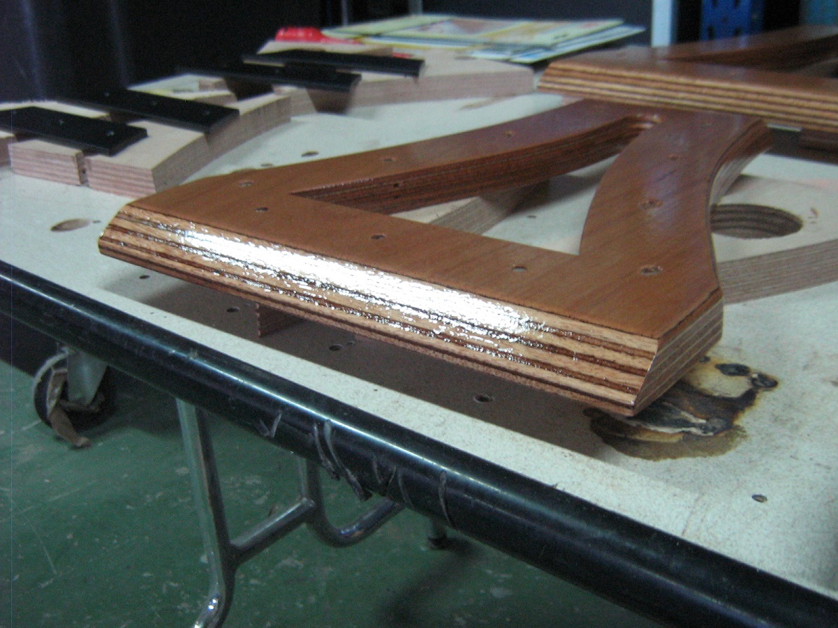

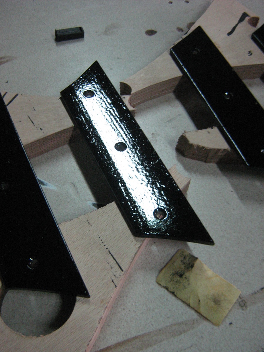

Après ponçage fin des pièces de CP22, quelques 1/4 de rond sur certaines arrêtes... et un bon coup de lime et de papier de verre sur les bandes acier...

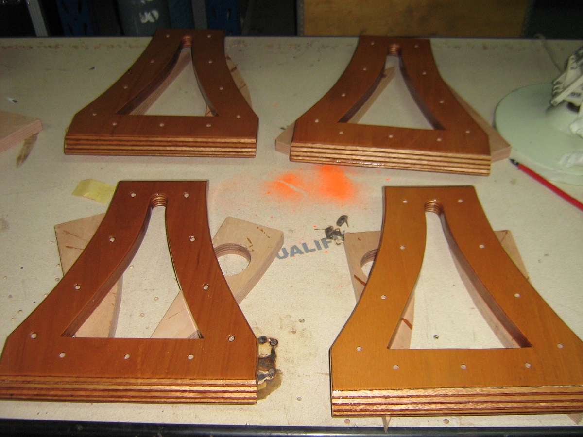

Atelier vernis et peinture... première couche...

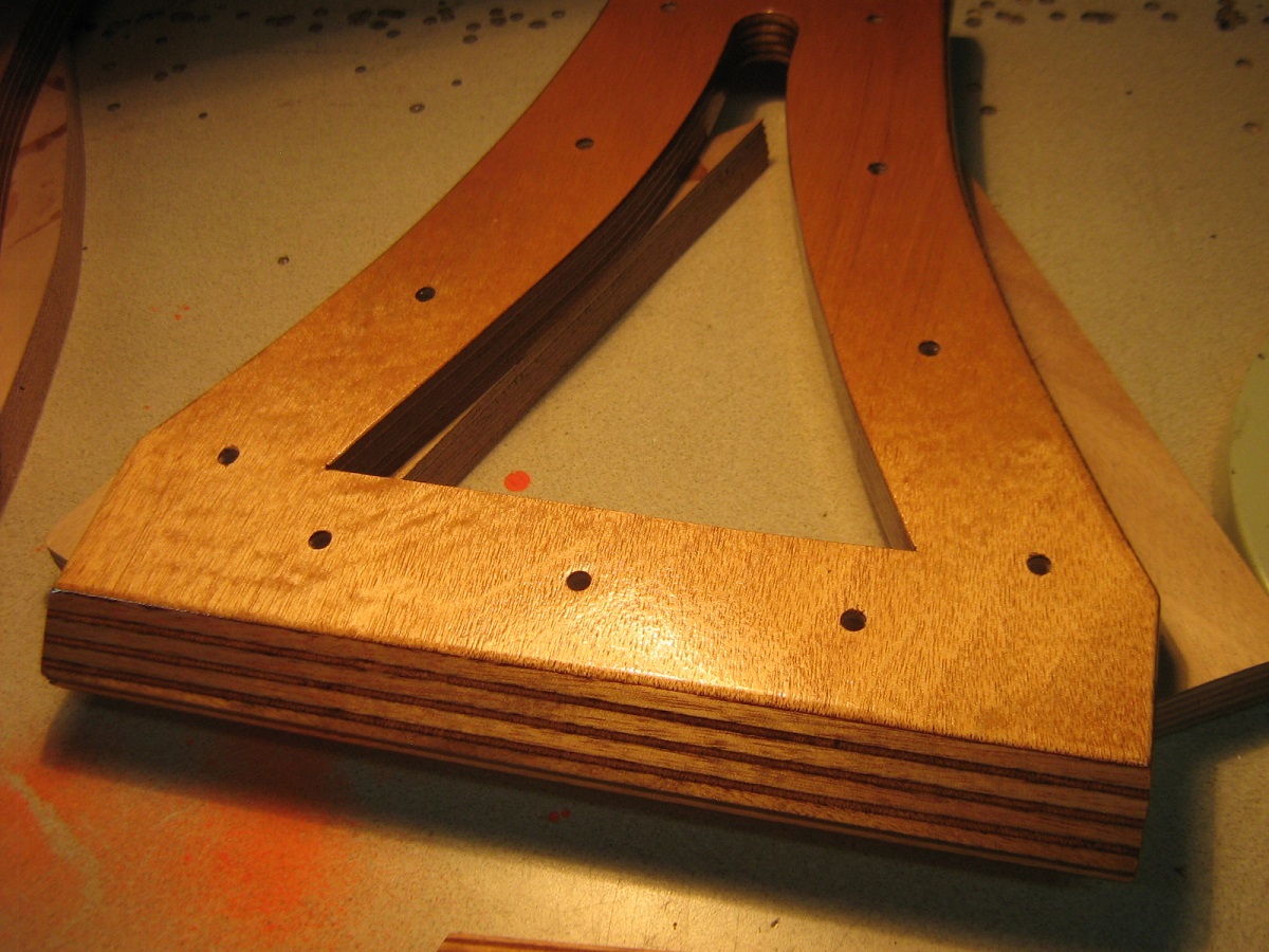

Les 4 pièces ont été taillées dans du CP de récup... du CTBX (d'extérieur) et j'avais un peu peur que la teinte du vernis Zolpan ne rende pas tout à fait pareil qu'en l'appliquant sur le CP30 d'okoumé constituant les caisses pré-existantes et à venir... en fait, l'on retrouve la couleur "bronze" de ces dernières... ça se voit mieux sans flash sur cette photo.
Avec flash, la couleur semble plus "orangée"... à l'instar de mes premières caisses GPA...
Et là peinture noire satinée sur l'acier... qui recevra in fine, en guise de troisième et dernière couche... du vernis.
JM

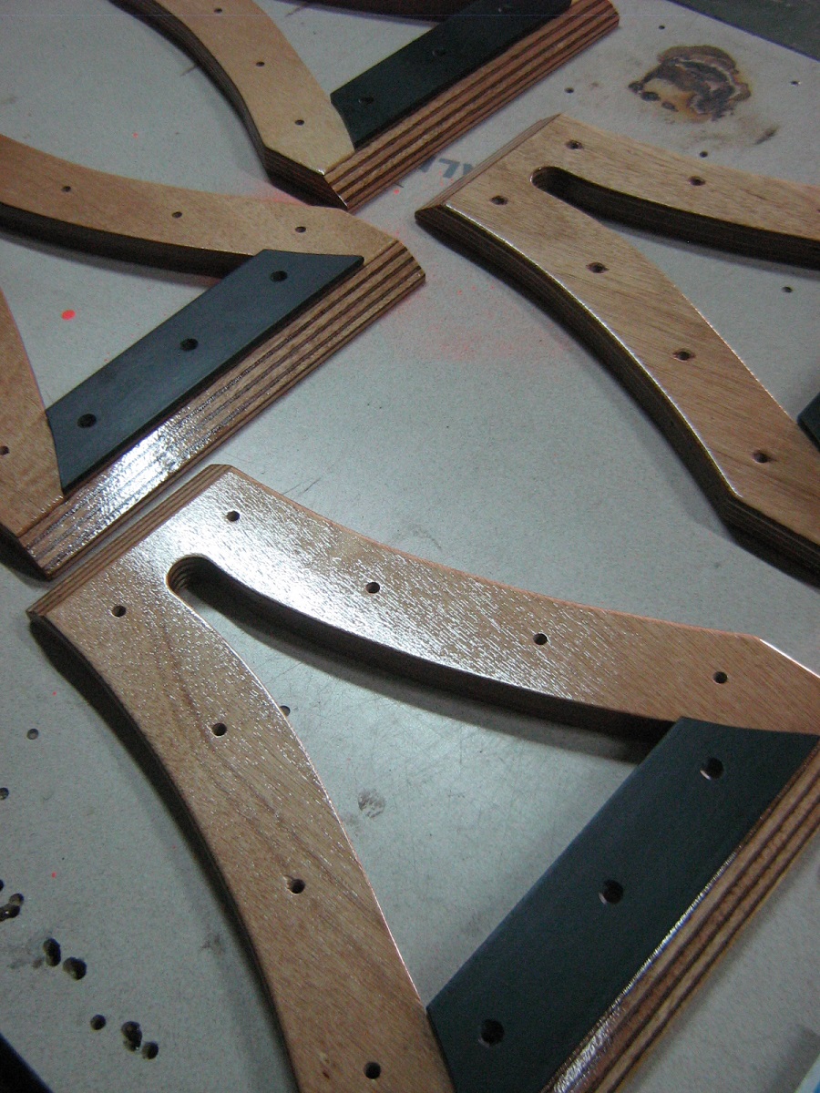

Rien de palpitant c'est vrai... les mêmes qu'hier... juste la seconde couche... vernis et peinture...
Ça brille mieux pour le bois vernis... même topo qu'avec les enceintes... deux couches et basta... avec un vrai bon vernis (et pas du sperme de chameau, je fais allusion à ces nouveaux vernis marin aqueux... au résultat visuel atroce !!), deux couches donc, c'est très satisfaisant...
Restera une couche de vernis sur la seconde couche de peinture noire passée ce matin sur les bandes acier.

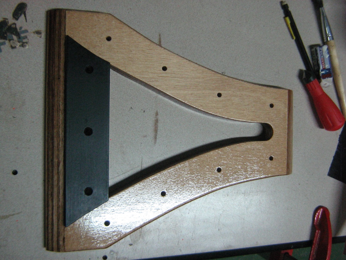

Les pièces de bois sont terminées, la seconde couche a séché... ça donne ceci avec les bandes acier non vernies...
Puis une couche de vernis sur les bandes acier... séchage jusqu'à demain.

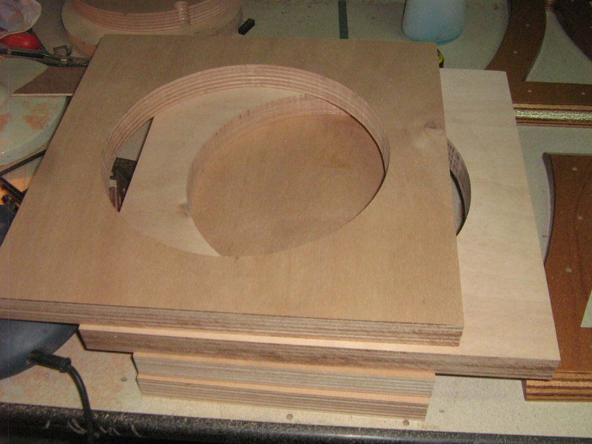

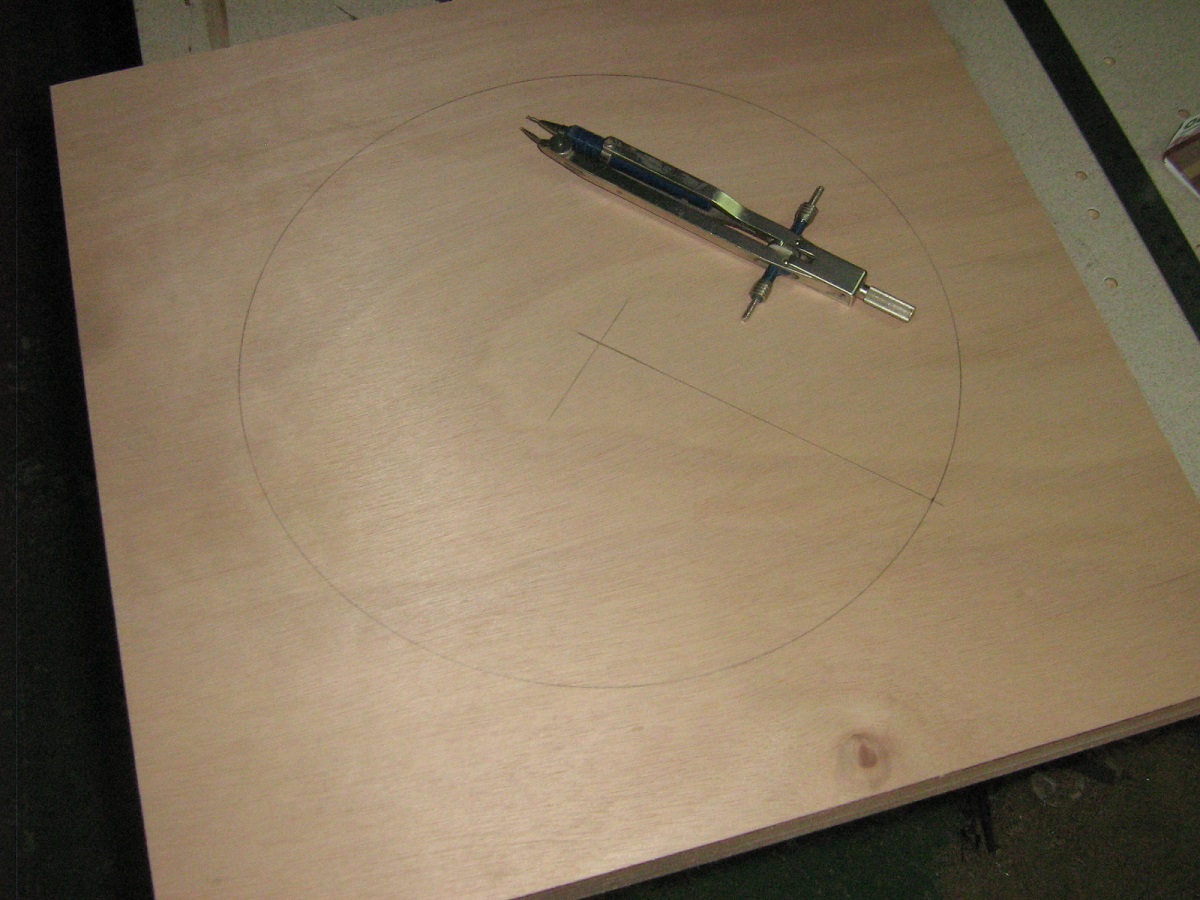

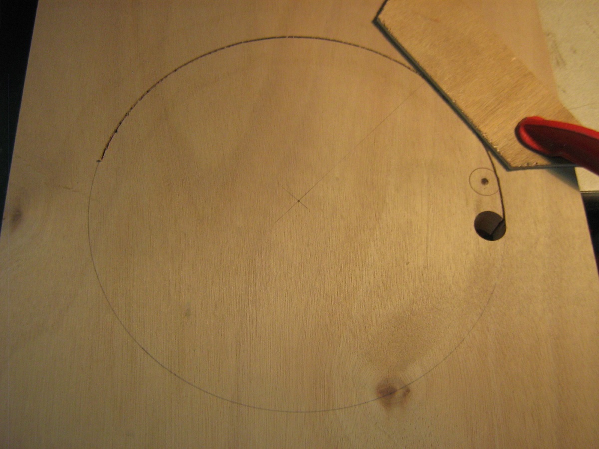

J'ai aussi fait les découpes des trous des GPA... même mode opératoire... on trace, on perce à la tangente et l'on y va à la scie sauteuse (si j'avais une défonceuse et son compas... mais j'ai pas !! Cry )
Travaillant sur un angle de table, je suis obligé de travailler par demi-cercle... et de retourner chaque planche de 180°...
Pour au final...
