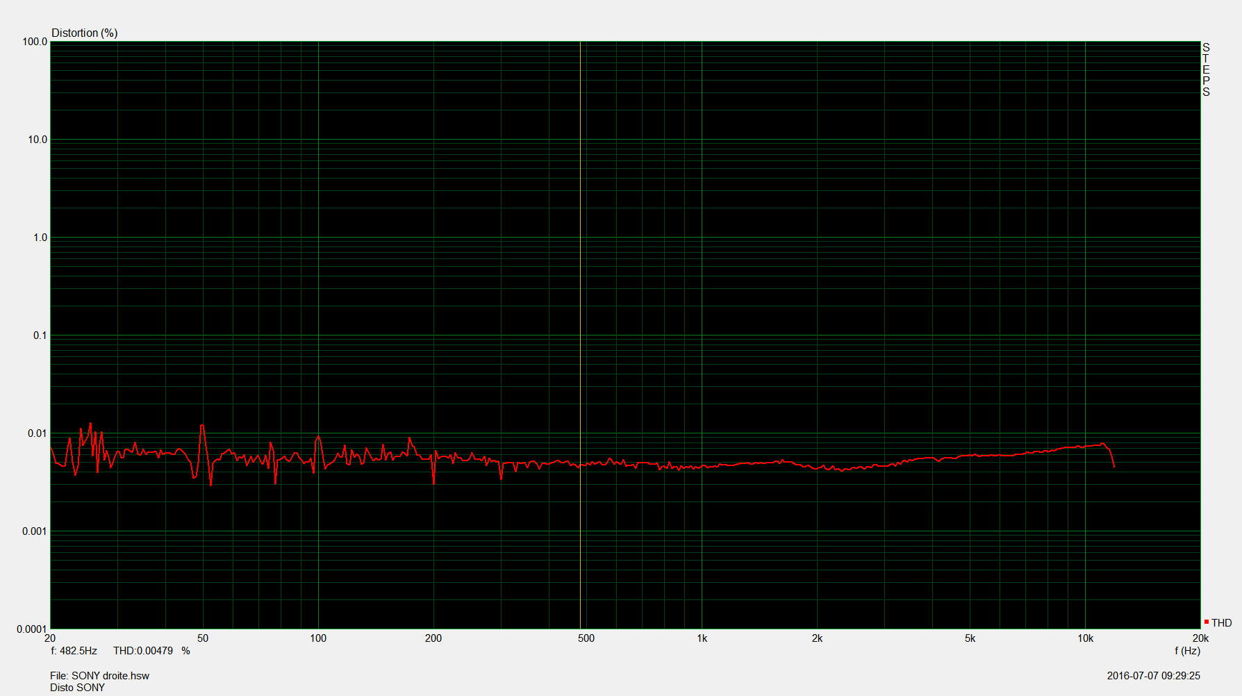

J'ai eu une très longue période tube, PP EL34 et 300B et pour finir SE de 2A3 construit sans compromis d'un coût élevé.
En fouillant le bon coin, j'ai pu dénicher un ampli SONY PRO de monitoring en parfait état de référence Mu-A051 de 2 fois 32W sur 8 ohms que j'ai payé 60€.
Son schéma ormis le circuit limiteur débrayable est très simple. Entrée différentiel à FET + cascode le reste est classique d'une simplicité efficace.
La disto est très basse 0.005%. A l'oscillo, il monte allègrement à 80 kHz pour atteindre 240 kHz avec atténuation
L'ampli date de 1987 et voulant le recaper j'ai vu que SONY utilisait des condos ELNA.
Je l'ai branché dans son jus, sans conviction sur la compression au travers d'un condo de 150µf. Première surprise : aucun bruit dans la 4001.
Puis mesure avec micro pour linéariser les niveaux.
Et écoute.
Et bien il y est encore sans aucune vélléité de rebrancher le SE. Les amplis grave bas-médium étant en transistors bi-polaires, le sony aussi, l'équilibre est là.
J'ai viré ma cuti.

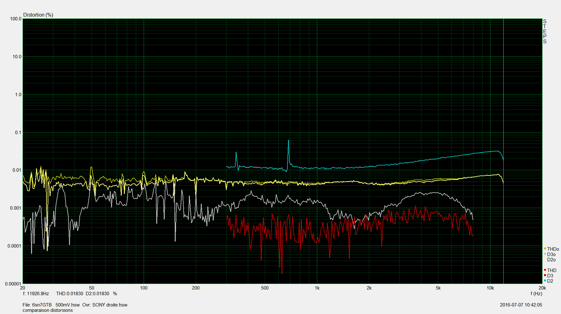

Citation :Je peux aussi réduire un peu la bande passante du 209 qui monte peut être un peu haut.
Il y a une différence toutefois entre le SE et le Sony.
Le SE monte bien moins haut en fréquence que le SONY. La disto mesurée en croisière sur la compression tant sur le SE que sur le SONY montre des spectres proches autour de 0.01% (THD, H2, H3).
La linéarité est identique.
Et le SE s'avère subjectivement plus puissant sur les trompettes par exemple.
Va comprendre??????????????????????????

GG14 a écrit :Il y a une différence toutefois entre le SE et le Sony.
Par l'impédance de sortie vis à vis de la charge, les réponses sont différentes entre le SE et le Sony, quantifiable à plus d'un dB.
#78
RE: distorsiomètre
Citation :Par l'impédance de sortie vis à vis de la charge, les réponses sont différentes entre le SE et le Sony, quantifiable à plus d'un dB.
C'est intéressant.
J'utilise pour les mesures une résistance bobinée de 10 ohms 50watts, comment alors quantifier l'écart de niveau sur la même charge?

#80
RE: distorsiomètre
Regarde le niveau de tension requis en croisière lorsqu'une compression de 110dB/w/m est raccordée et pour un niveau d'écoute entre 80 et 85dBSPL à 2.7m. 500mV c'est 93dBSPL à 1m
Il est évident qu'à pleine puissance çà passe les 1%.
