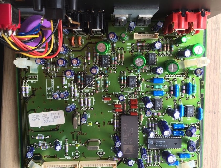

Je viens de modifier un autre DAC: j'ai donc remplacé les 2 condos de sortie par des Cerafine 100µF/50V(2 en série,les + étant relié ensemble).J'ai remplacé le transfo de l'alim et j'ai mis des condos 100µF/50V Cerafine entre chaque polarité et la masse,mais directement dans le boitier du DAC au niveau de l'interrupteur!Et bien,comparé à mon précédent sur lequel je n'avais changé que les condos de sortie,c'est beaucoup plus propre!Donc si on ne veut pas modifier entièrement l'alim,cette solution peut suffire!

Je m'intéresse à mon tour à ce fameux DAC et j'aimerais appliquer vos modifications, ni plus ni moins .... Le remplacement des condensateurs de sortie me pose problème car je n'arrive pas à les repérer sur le CI . Pouvez vous m'aider à l'aide d'une photo par exemple ? Merci par avance pour votre aide .

Ce sont les 2 plus gros condensateurs verts à droite.

Merci pour ces précisions
