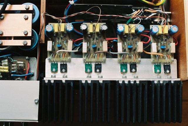

Pour info;

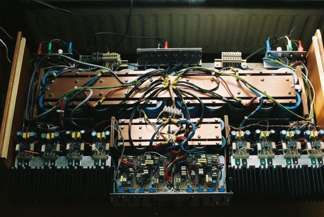

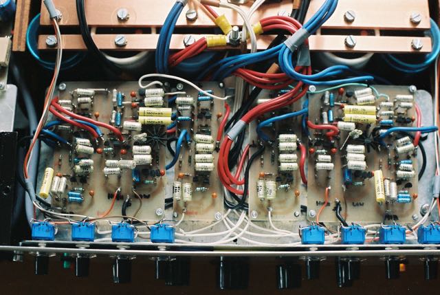

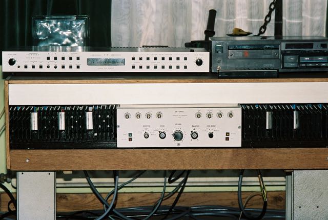

Ma réalisation ('83 de 2 ex.) de mon "Oct-opus" en "fait maison".
All in one case:
modules 2x4 Monstres 8Watt (concept JH suivant Akiba) ,
& filtre analogique 2x4 voies (concept Kaneda) 18dB/oct,
& préamplificateur Kaneda.
Capas 12V = 2x1Farad sur (en dessous) jeux de barres cuivre 80mmx5mm
Pistes cuivres PCB étamées , cabling en 1,5mm2 (Vobst).
Le 0Volt sur "un point" .
D'abord en "batteries en floating" (facture trop onéreux et gestion dangereux), puis sur transfo stand alone (WAF=10/10)...
Bias (grave-Klipsch) 200mA, DC-out 0 ...5mVdc
Bias (all) 150mA, DC-out= 0 ...2mVdc
No Buzzzzzz ....
A fine tribute to Jean Hiraga & Kaneda ....
Que de la musique ... j'aime (& Sint Cécile)
Allez, salukes.
Karel
@maison-ba&zaar: 5way real pavillons (EV Patrician IV 18", WE66A 2", Iwata 2", Iwata 1", Beyma), analoge actif X-over LR24dB/oct & Ten amp BJT ......&WAF ten/ten.

Superbe ! Merci Karel de nous montrer ta réalisation dans les "règles de l'art" de ces électroniques d'exception...Hiraga, Kanéda, des Maîtres...Respect.

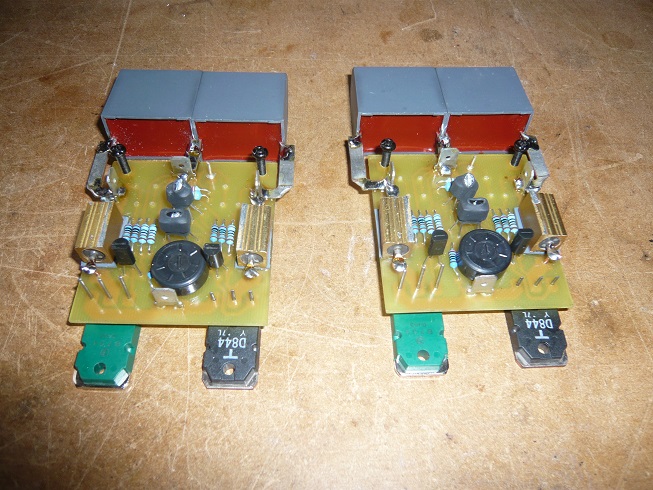

Un nouveau "Monstre" en préparation :
@ + pour la suite !

rhr9 a écrit :..... Un nouveau "Monstre" en préparation ....
Tres bonne idée et mise en berceau (batteries/capas etc)
Merci pour la carton "naissance" ....
Bien venu chez les Monstres.
Karel

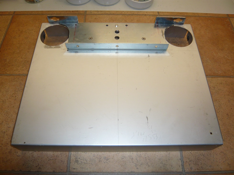

Ok pour le faire-part !

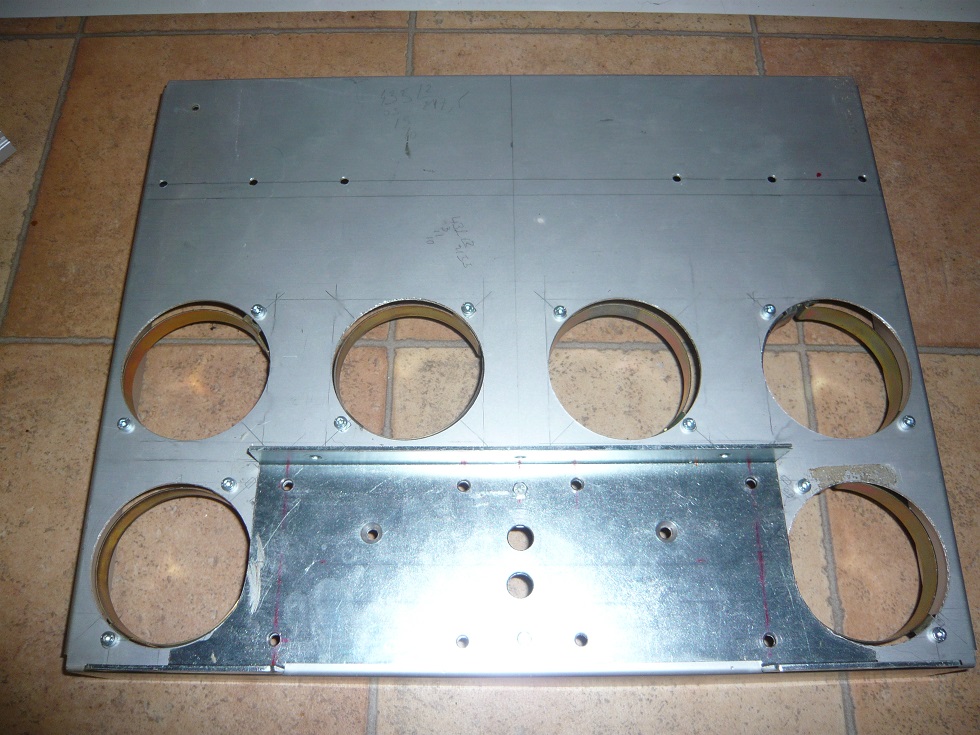

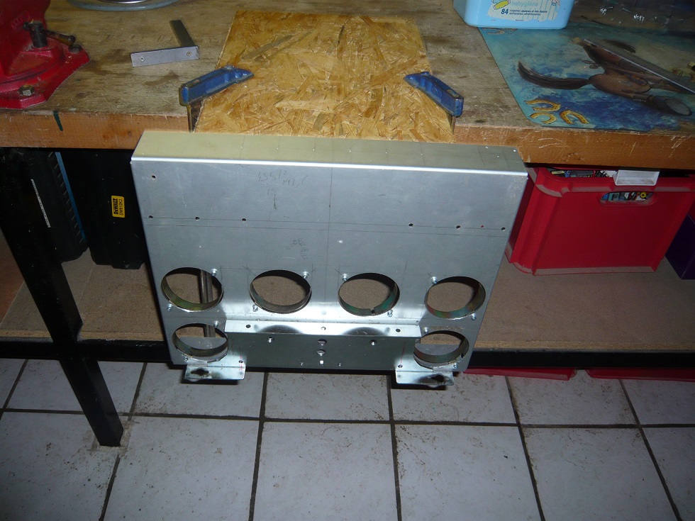

Les travaux mécaniques continuent et c'est sûrement la partie la plus imposante
pour cet amplificateur .
@ + Philippe.

Voilà un châssis qui me semble très bien parti ! Bravo...
Cordialement, Dom.

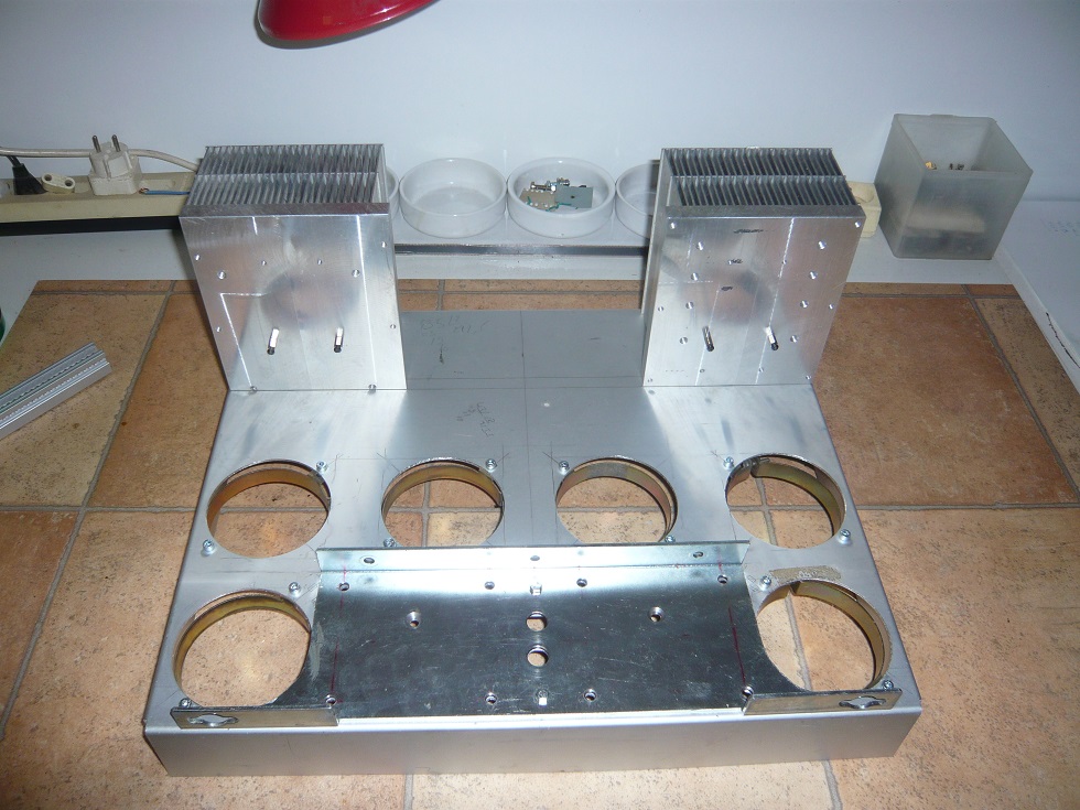

RE: 8W Le Monstre, le retour.

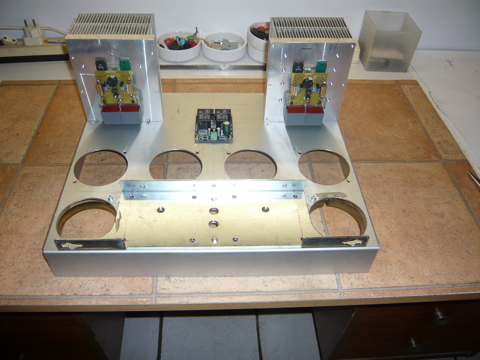

Suite du travail sur le châssis :
Aérations sous les dissipateurs des amplificateurs gauche et droit
Circuit de protection et dissipateurs pour les ponts de diode
