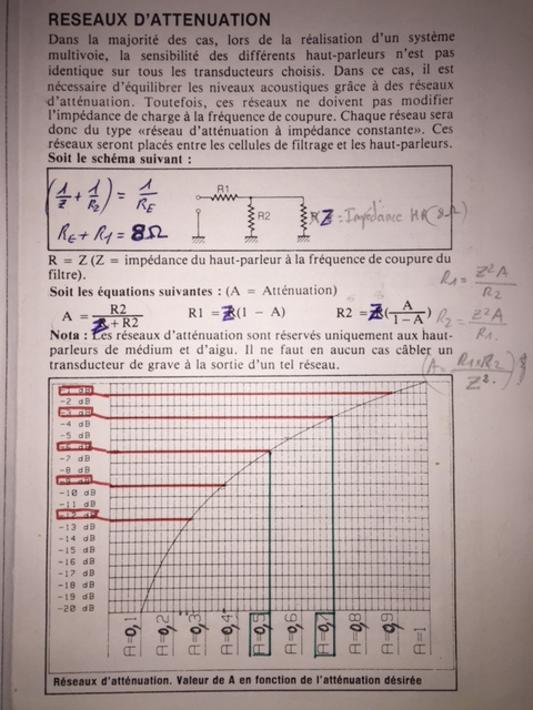

Bonjour Franck, pour le détermination des valeurs j'ai utilisé un abaque avec des formules de calcul, d'un vieux livre sur les filtres, je ne l'ai pas sous la main mais dès que je le récupère je ferai une photo du tableau, pour ma part j'en suis arrivé à une atténuation de 6Db, qui semble recouper les valeurs de sensibilité données dans les doc. ALTEC/GPA 515-C/825: 103 Db/W/m et 288-16H/311-90: 109 Db/W/m.

Bonjour ci-joint l'abaque que j'ai utilisé pour le calcul des réseaux d'atténuation.
Il faut faire plusieurs montages et les tester, le gain est plus qu'important...
