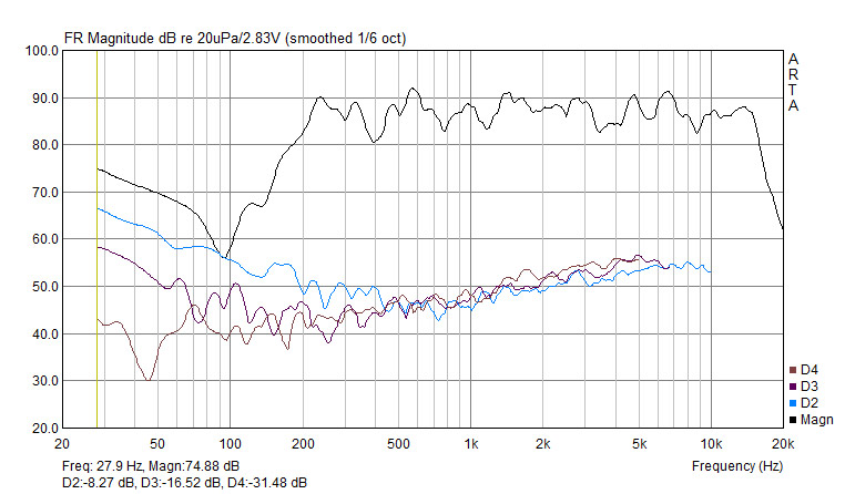

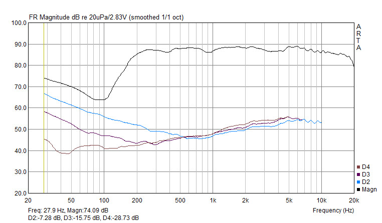

La version définitive qui sera intégré dans le systéme avec donc 2 Alpha15A par coté en H frame..
coté mesures, je n'arrive pas à faire mieux que ça :
dans l'axe au point d'écoute..
Phil.

>> Normal.
Pas vraiment, j'ai jamais vu de courbe aussi "jolie" d'un large bande en dipole et sans corrections au point d'écoute..
Quand je dit "je n'arrive pas à faire mieux que ça", c'est un peu de la provoc !
>> Inattendu ?
Pas vraiment non plus, juste un peu de réflexion et d'expérimentation. Cela me semble juste un petit mieux que mes précédentes "études". A l'écoute aussi..

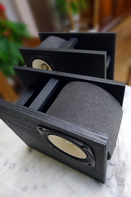

Le "systéme" est différent de mes réalisations, cad que la bande de fréquence de 200 à 2500 hz environ est reproduite par le hp de medium unique, donc que sa courbe ar est très différente de l'onde av..
Je pense aussi que la différence tient dans le fait que sur mes "DAD", le hp av et ar sont séparés d'environ 12 cm (pour une largeur de 30 cm). Je ne sais pas comment le démontrer, mais j'y pense et questionne à ce sujet..

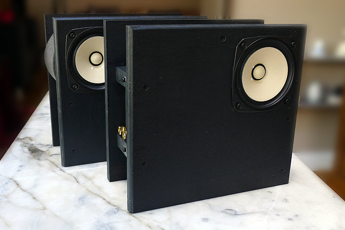

Voilà deux jours que les dad sont intégrés dans le systéme..
Cela fonctionne mieux que je ne l'espérais, naturel, dynamique, spectre équilibré et homogéne, ca sent bon la musique !
Ce qui m'étonne le plus, l'image et le niveau, quelque soit la position d'écoute.
Méme en me plaçant à 50 cm de l'enceinte d'une enceinte, je perçois toujours l'image et le niveau ne semble pas avoir augmenté. Ce n'est qu'à partir de 4 m de recul que la baisse de niveau devient sensible. La pièce est comme "full of music"..
Sur des cd assez "difficile" (Amy Winehouse, Keziah Jones, Talvin Singh), ca passe trés bien, plus d'agréssivité, tout est calme. Idem avec Miles Davis We want Miles, pur bonheur, la trompette devient de la soie..
Et les hp sont neufs !

Aprés environ 3 semaines d'écoute, je peut dire que l'essai est concluant..
J'ai testé le FT17 coupé trés haut, a marche pas, quelque soit la position du tweeter. C'est toujours mieux sans..
Donc le dipole acoustique double me semble une solution simple et efficace, suffisait d'y penser !!
Coté inconvénients :
1 : le cout, faut multiplier les hp par deux
2 : le systéme est sensible à l'humidité ambiante (dans le grave), toutes les membranes sont en papier, au dessus de 55 % je dois baisser un peu (qq diziéme de db) le niveau du dipole
3 : ne s'exprime vraiment qu'avec un niveau moyen ou élevé (sans aucune corrections), en sourdine le systéme demande une correction "type" loudness
4 : par rapport au systéme précédent (MLTL bipole pour le grave), je note une légére baisse d'aération dans le grave, la contrebasse se détache un peu moins qu'avant par ex..
