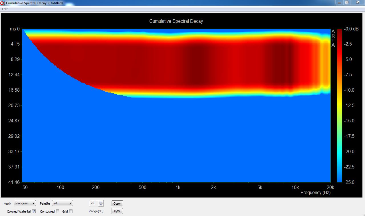

CSD groupe droit avec EJLMC au dessus, micro à 1 m de hauteur et à 2 m. Le EJLMC est trop haut à l'écoute et aux mesures.
Le reste est cadré au quart de poil.
A suivre.

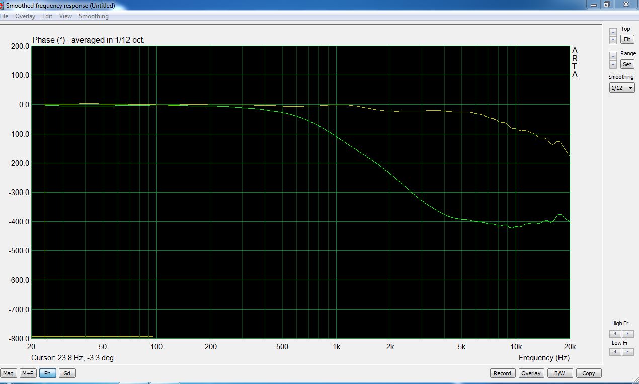

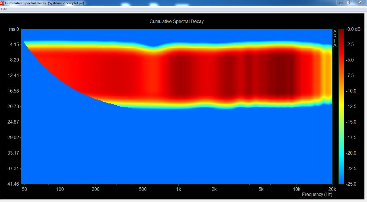

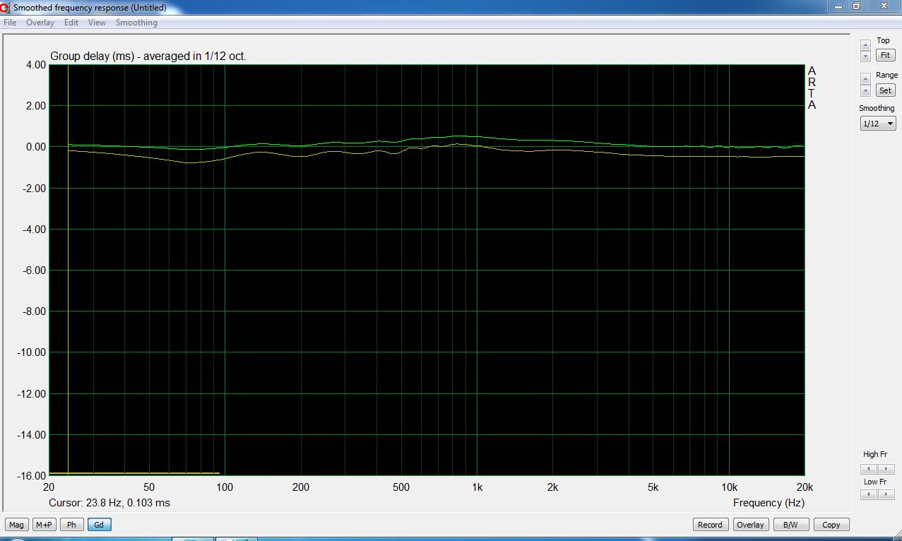

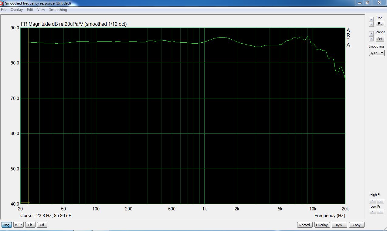

Système 2 : EJLMC 600 / TAD2001 au-dessus des IWATA / PB950.
Conditions : micro à 2m ht 1m. Aucune correction à part les niveaux de chaque voie et callage électronique des retards.
Ce point est très important et le CSD le défini par la largeur du spectre de la voie concernée.
Réponse, Ph, GD et CSD. Avec le CSD le rêve devient réalité car il est possible de faire du callage ultra précis.Shy
Il me reste à résoudre le problème du EJLMC qui est trop haut et qui chute en énergie après 10K. A l'écoute il est également trop haut. Je le remets dessous l'IWATA et je recale tout.Sad
C'est presque terminé, il restera les supports à paufiner.
