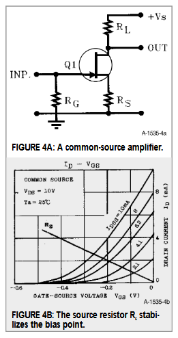

Bon toujours pas de vraies mesures du circuit à présenter ? A ce stade de la discussion c'est désespérant.
Je résume. Ce circuit est amha impropre à démontrer une pseudo distorsion thermique effet mémoire du transistor (qui existerait donc supposément dans tous nos amplis actuels d'après toi ? Hmmm, les ingénieurs audio de toutes marques et touts poils doivent être de sacrés idiots dans ce cas...), parce que dans ce schéma la méthode archaïque de polarisation du jfet d'entrée perturbe grandement la polarisation du différentiel suivant ! Un non-sens
Comme vu ici : Jfets the new frontier part 1
Il y a aussi l'effet néfaste de la capa ajoutée d'un point de vue signal, provoquant un déphasage probablement très audible...
Dans un ampli correctement conçu cela n'existe pas : pas de capa parasite ajoutée et la polarisation du premier étage est soigneusement étudiée de façon à ne pas bouger, ni perturber celle de l'étage suivant ! Et pour cela, il existe des "recettes" : CCS + cascode pour polariser un jfet simple ou un différentiel de jfets, ou bien degeneration +cascode+miroir de courant dans le cas d'un montage symétrique à dual differential comme celui ci :
