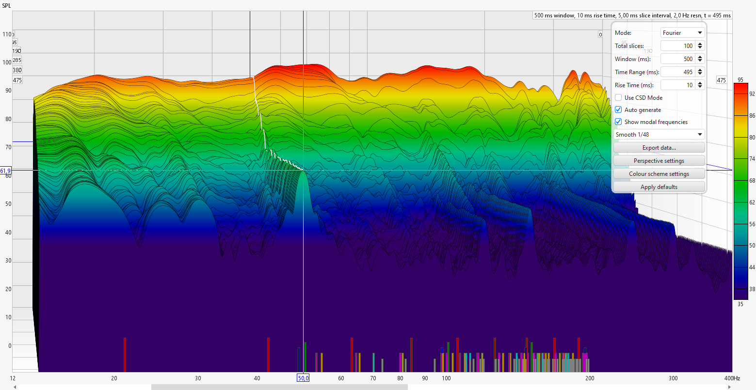

(23/02/2024-16:55:02)Etmo a écrit : (23/02/2024-15:31:28)David Altec a écrit : Bon je galère un peu pour insérer un fichier... Est-ce mieux ainsi ? C'est ma waterfall au point d'écoute. Alors ? C'est vraiment grave docteur ?
Une remarque, tu peux mettre le Rise Time à 10ms pour gagner en résolution temporelle. La la décroissance est précise par fréquence mais la décroissance est par contre lissé. 100ms, c'est 34m de chemin pour l'onde dans la pièce.
Autre point peux-tu faire une graphe RT60 Decay et ensuite un graphe ondelette avec et sans lissage amplidute 30dB sur 300ms
Bon, voici la waterfall avec le rise time à 10 ms, ça change l'échelle, mais le résultat reste le même, c'est normal. D'après-vous quel traitement s'impose, pour quelles fréquences ?

Hello David,
Sincèrement vu ton waterfall, je pense qu'il ne faut rien faire de particulier car ça me semble très bien. Le mode que tu surlignes n'est pas vraiment gênant car il décroit très vite comme le reste et le seuil qui ne décroit plus est déja très bas (30dB sous le niveau initial), donc sans impact critique. Là où tu voies que la décroissance n'est pas terrible, c'est sous 35Hz, mais on est deja très bas.
Plutôt qu'un waterfall, un decay est plus explicite sur ce qui se passe sur la décroissance, ou un spectrogramme en ondlette. Présentes nous le decay pour voir ce qu'il en est.

(23/02/2024-19:06:29)David Altec a écrit : (23/02/2024-16:55:02)Etmo a écrit : (23/02/2024-15:31:28)David Altec a écrit : Bon je galère un peu pour insérer un fichier... Est-ce mieux ainsi ? C'est ma waterfall au point d'écoute. Alors ? C'est vraiment grave docteur ?
As-tu le graphe ondelette? Je voudrais voir le comportement temporel entre 50 et 80Hz et au dessus entre 300 et 400Hz.

(23/02/2024-19:12:34)xnwrx a écrit : Hello David,
+1
Maintenant il serait interressant de voir le graphe ondelette et la ligne de GD.
