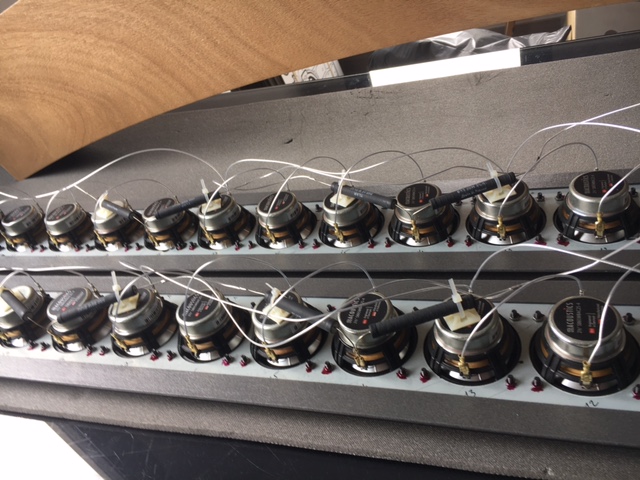

Ce midi j'ai donc fait un essai : un sinus à 1 kHz , 1 volt en sortie de l'ampli ( voltmètre en position alternatif )  ; déjà le bruit est insupportable . Avec un seul hp ! Qu'est ce que ça va être avec 24 ! J'ai un casque pour le bricolage mais je vais rajouter des bouchons en plus . Je pense faire ça ce soir .

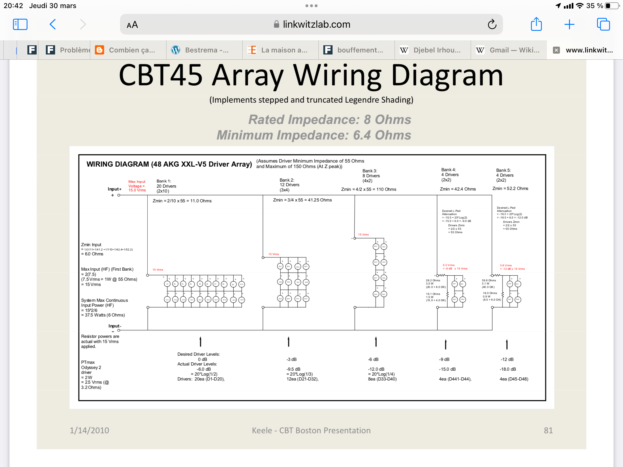

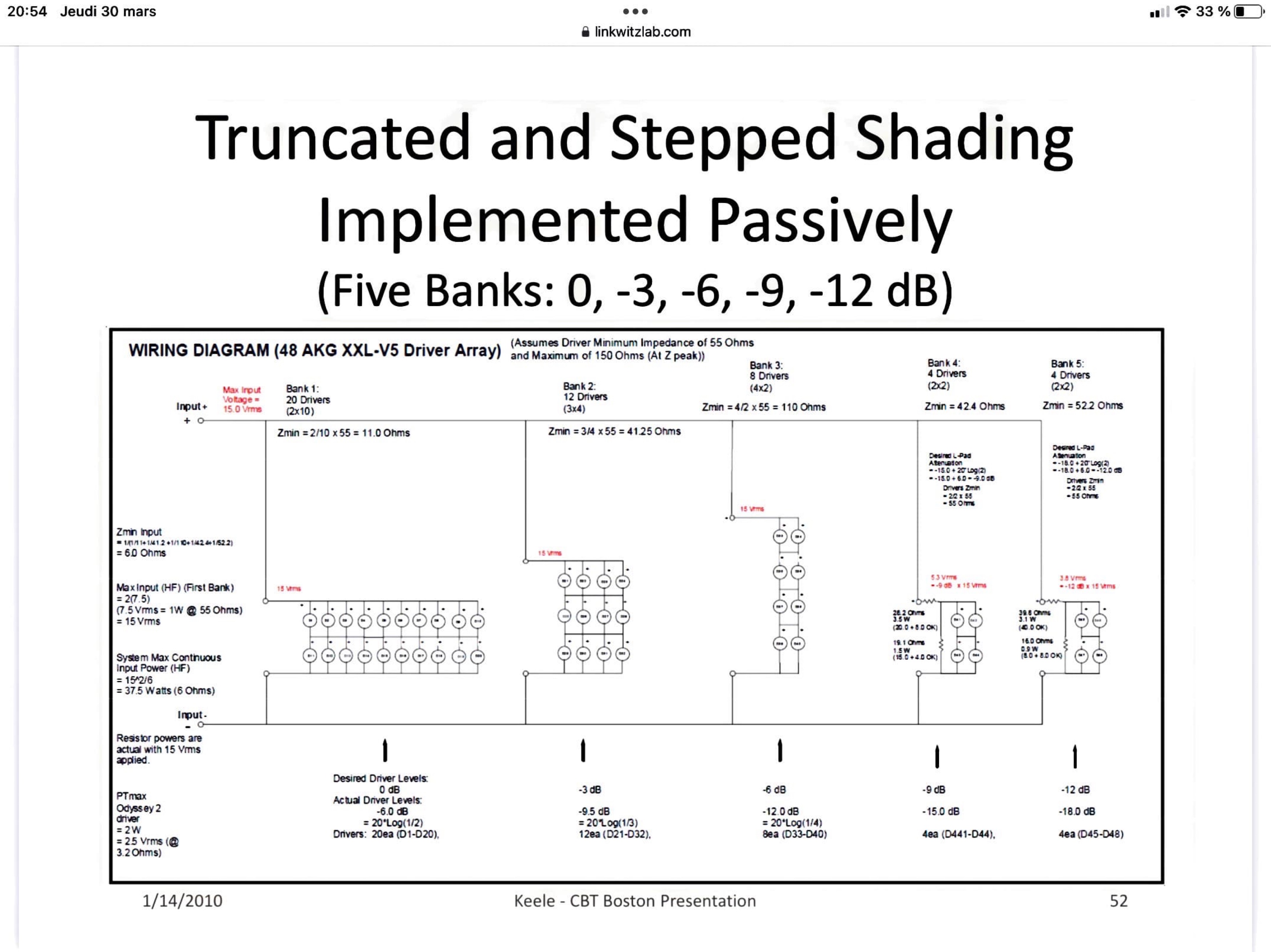

Peut-être vous vous y retrouveriez plus facilement en faisant un schéma comme celui-là; il est plus simple à comprendre pour moi en tout cas.
Mr Keele y détaille les tensions, les impédances, les niveaux en db des différents blocs etc…
Amicalement
Alain
Le document complet est ici:
https://www.linkwitzlab.com/Keele%20-%20...Arrays.pdf

Mon schéma est très comparable à ceux de KEELE . Et cette fois ci je ne me suis à priori pas trompé . J'ai bien cerné mes erreurs .

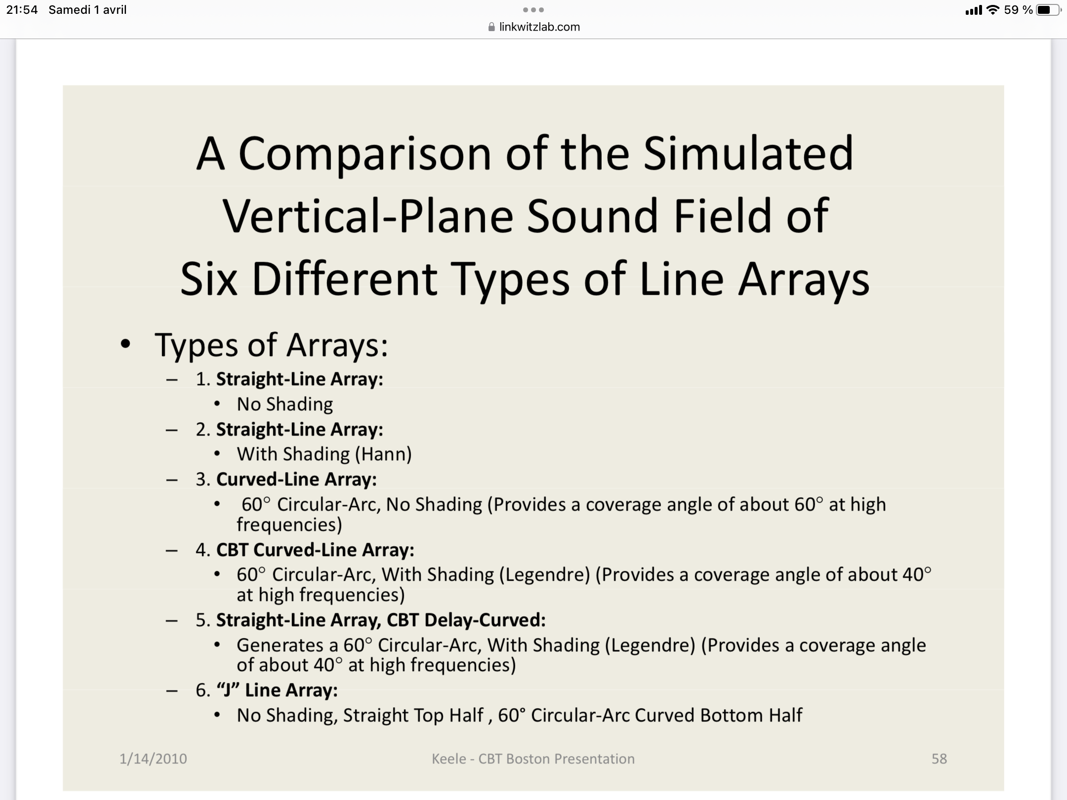

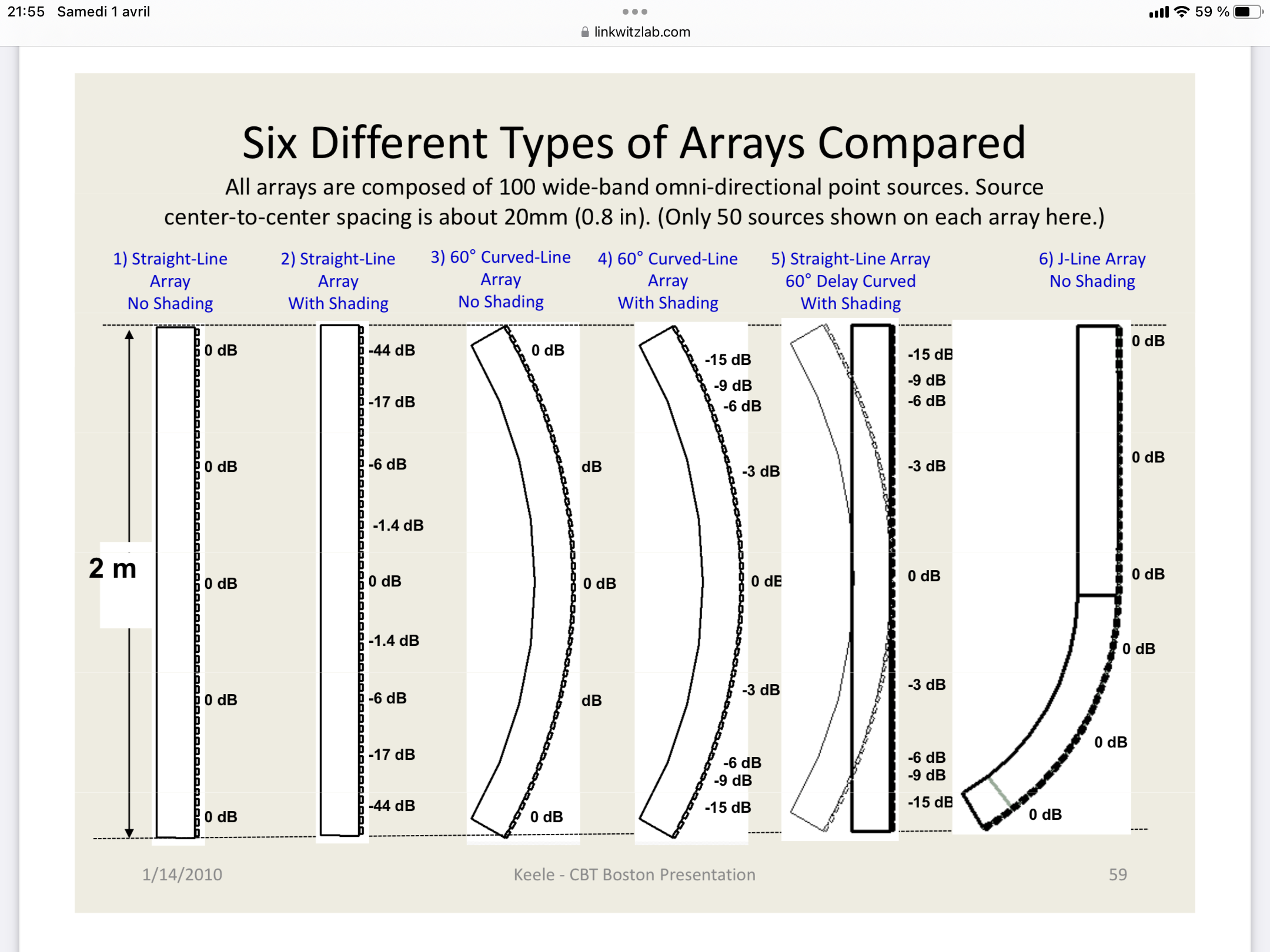

Un truc m’a échappé dans ton projet. Keele parle de six types de CBT avec des géométries et des niveaux calculés différents entre les banques.
Quel principe as tu retenu? J’ai l’impression que c’est le numéro 4 de la liste ci dessous (curved + Legendre shading 12db)
(Tu as raison, c’est dangereux de travailler sur un échafaudage..)

En fait ce n'est aucune de celles ci . Il s'agit d'une "ground plane CBT" . En français "transducteur à directivité contrôlée dans le plan du sol" . Grossièrement il s'agit de la numéro 4 coupée en deux par le milieu et qui utilise le sol comme "miroir" pour créer une image virtuelle de la seconde moitié .
L'arc fait 36° et permet ainsi une directivité contrôlée verticale de 28° théoriques . La directivité horizontale est par contre la même que celle du hp utilisé .
Voila pourquoi les premiers hps sont vraiment au ras du sol .

Je comprends, c’est expliqué dans le document de Keele où je fais des copier coller Angel
Par contre, ce qui n’est pas clair pour moi, c’est de savoir si tu appliques à ton projet ce que Keele nomme le « shading » ou pas?

Le "shading" doit être traduit par "pondération" .
Cela consiste en deux choses : - une atténuation progressive du niveau de sortie de chaque hp à partir de la base ( ou du centre pour un arc complet ) vers les extrémités
                                            - un retard progressif appliqué aux hps de la même façon d'où la forme en arc .
Mon enceinte est donc en forme de demi arc et le schéma de câblage avec le réseau de résistances réalise l'atténuation progressive du niveau . Cette dernière est faite par segments , ce qui est une approximation .

J'ai donc terminé le câblage et vérifié au voltmètre les tensions . J'ai pour cela utilisé un "metrix" à aimant ticonal qui date de Mathusalem et qui dispose d'un calibre 3 volt . Les atténuations sur les 4 derniers hps sont un peu plus fortes que prévues . Avec 3 volt en entrée et à 500 Hz je mesure 0.1 volt sur les hp 23 et 24 alors que j'espérais entre 0.15 et 0.2 . Mais peut être que la sensibilité du voltmètre est aussi un peu juste avec des tensions aussi basses . Je m'en contenterai . Ce weekend j'assemble le tout et si j'ai le temps je ferai les premières mesures .
