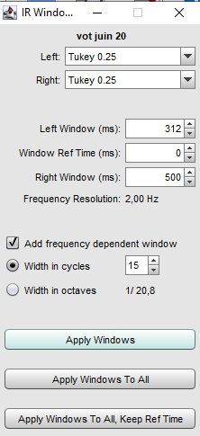

Le voici en pièce jointe. L'extension .pdf à remplacer par .dxo . Toutefois, je pense que si tu veux te lancer, il faut partir d'un nouveau fichier. Et une part du travail est au fenêtrage sous Rew, voir le message #32.

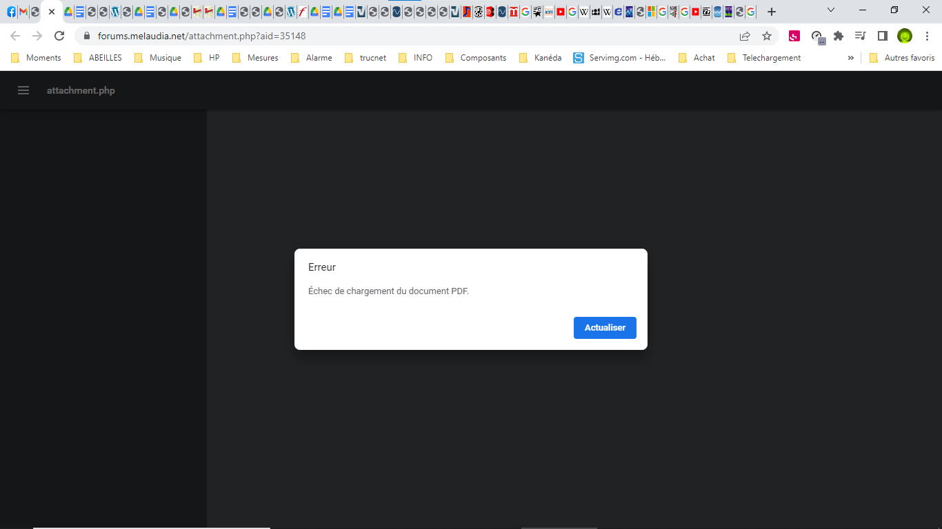

Bonsoir Jean-Marc,
L'extension PDF m'empêche de télécharger le fichier.
Peut-être faudrait-il le compresser en zip ou le partager.

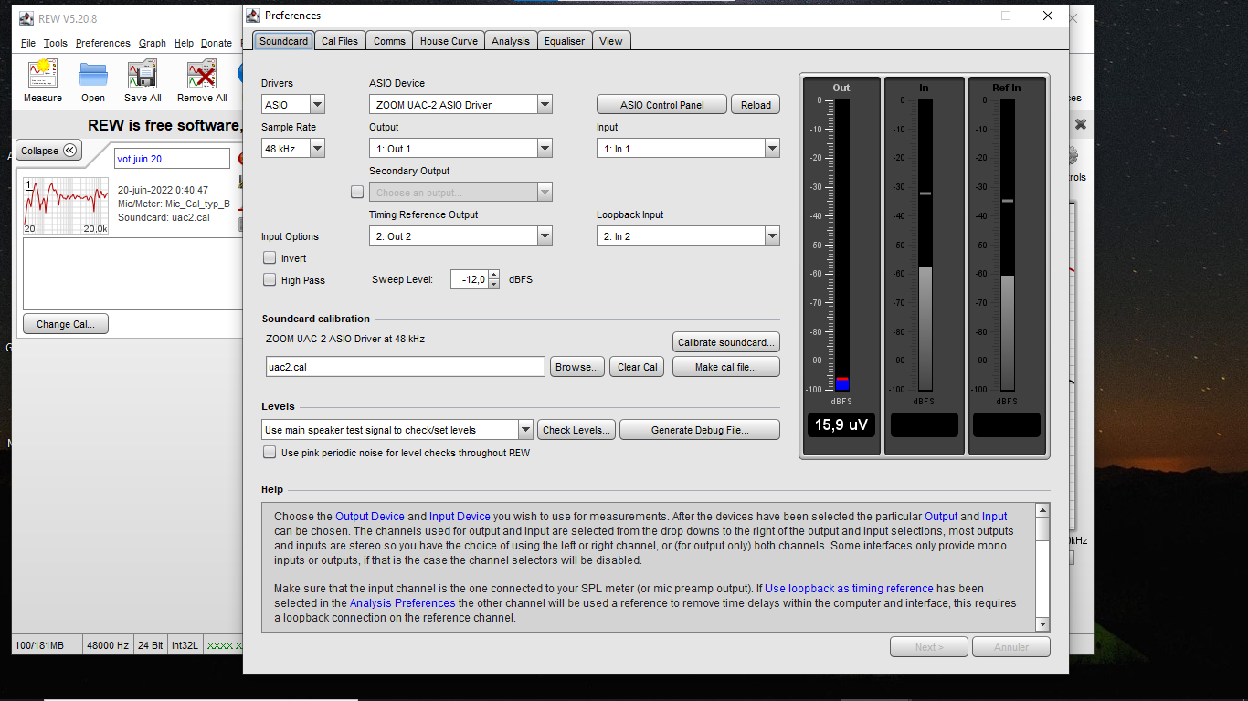

(19/06/2022-20:06:09)Ragnarsson a écrit : Il faut faire le bouclage mais surtout, déclarer la sortie et l'entrée de referecne timing dans les paramètres et ne pas oublier la listbox Timing de la fenetre mesure, à mettre en using loopback as timing reference
Pas de problème avec le fixhier Xsim de Jean-Marc, celui-ci se télécharge et s'ouvre bien.
Bonsoir Pierre,
Je suis un peu perdu.
J'ai fait des impressions d'écran.
Est-ce que c'est bien là que l'on déclare "la sortie et l'entrée de reference timing" ?
Dans la listbox j'ai 0 dans le paramètre windows réf time, est-ce normal ?
Je ne vois pas où mettre " using loopback as timing reference"
Bonne soirée
Christophe.

Dans cette fenètre c’est bon.
C’est dans la fnetre qui s’affiche quand tu veux lancer la mesure que tu trouveras en haut à droite le champ Timing: avec une liste à dérouler et dans laquelle choisir « Using loopback as timing reference »
