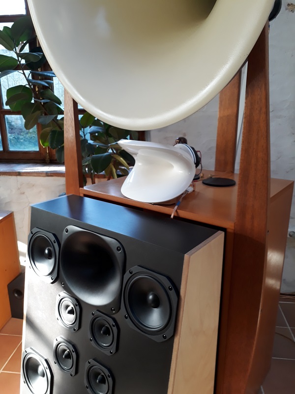

les essais on continués des samedi dernier, au matin, et ce jusque dimanche soir,
j'ai fais pas mal de contrôle, des mesures complémentaires pour évacuer des doutes et j'ai apporté quelques améliorations au filtre fait rapidement le week end précèdent.
Sur la base des premiers essais, j'étais très convaincu par la restitution du grave / bas médium, comparativement au système a pavillons.
Par contre, il subsistait des doutes a l'écoute dans le médium, notamment sur les voies féminine, qui étaient pas mal du tout mais rendue bien plus naturellement avec le système habituel.
Suite à ces reprises sur le filtrage de la petite dernière en test, je suis songeur ...
J'en suis arrivé en fin de séances a quasiment préférer l'écoute sur ces dernières.
Je reviendrais plus tard sur les aspects techniques avec quelques bonnes mesures appétissantes et graphes d'illustrations des résultats obtenues en terme d’équilibre dans une salle un peu réverbérante, avec cette conception.
Pour ce qui est de ces écoutes, je me méfie cependant, car après un w.e. complet sur la question, la fatigue s'installe, et une petite pause permet d'affiner son jugement.
De plus, maintenant que ce petit système fonctionne correctement, il va me falloir régler le premier avec une courbe de réponse plus équivalente, car j'ai arbitrer certains choix différemment, notamment en utilisant un réglage "du soir" sur mon système principale, réglage mettant plus en avant le bas du spectre.
Il me reste donc quelque aller retour de l'un a l'autre en vue, pour pourvoir affiner mon recul sur la question, mais une chose est certaines, question plaisir le dimanche soir c'est terminé en musique.
Ce qui me laisse songeur a ce stade, vient de l’observation des limites de ces "petites" enceintes :
Elles sont un peu plus petites dans le bas (écartement des 17 cm) que le de grave du système actuel, mais offre la même présence
Elles utilisent des haut-parleur moins performant dans le médium (les 4 10 cm Audax) que le moteur de compression avec diaphragme 4", mais restent très précises, percutante ou douce selon le message transmis.
Donc qu'est ce que se sera avec la version a venir, qui ne sera pas limitée de la sorte?

J'ai bien réalisé des mesures pour vérifier le comportement du double X de 10 et 17 cm, fonction de leur entraxe.
Cette mesure a été réalisée comme pour la maquette précédente, a 2.1 m de haut de 1.8 m de distance, avec les haut parleurs retenus pour la version définitive :
Validité selon ces conditions de mesure :
les mesures obtenus :
Et c'est donc a partir de ces mesures que j'ai validé cette implantation de haut parleur et observé les limites d'utilisation possible / raccord selon mes critères, pas uniquement d'une simulation.
Alors bien entendu, une mesure de la version définitive est toujours plus "propre", elle intègrerait par exemple la petite différence de hauteur de la façade de l'enceinte et l'influence du pavillon posé dessus, mais la masse du truc est trop importante pour que je le grimpe sur un escarbot avec, les différences resteraient marginales, et je ne vends rien, donc pas de doc couleur a publier Smile
