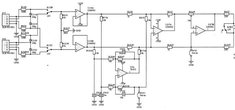

herve00fr a écrit :Amha, la meilleure solution si tu es en asymétrique, consiste à virer U3 et U4, prendre la sortie sur U2 et ajuster le gain en modifiant R9.
A plus,
Bien vu, dans ce cas U2 sert de Buffer ça peut pas faire de mal....
quand je pense que certains amateurs remplacent U3 et U4 par des amplis OP de course ! alors qu'ils sortent ensuite en asymétrique !
Denis,
#73
RE: Filtrage analogique c'est fini ?
herve00fr a écrit :U3 ne sert plus à rien : ok
U4 totalement exclu : pas vraiment, c'est lui impose le niveau de sortie avec ~+6dB de gain comme indiqué par Jimbee.
Tu as raison
Là dessus au niveau de U4 ça devient un montage "mérdique" on a deux boucles de retour :
- Une sur le (+) sachant que R12 se retrouve en parallèle sur R19 ça donne Re = 1,45 K donc on retourne 0.2425 x signal de sortie (vs) sur l'entrée (+)
- Une autre sur le (-) on retourne 0,623 x(vs-ve) avec ve étant ce qui sort de U2
Waouh .... on a de la chance que ça reste stable !!!!!
C'est stable donc posons v+ = v- pour calculer le gain
Il faut même résoudre 0,2425vs = 0,623(vs-ve) donc 0,623ve=0,3805vs finalement on a vs/ve=1.637 et 20 LOG (1,637) = 4,3 db et j'ai négligé R17 pour faciliter les calculs!!!
C'est sûr que c'est pas joli joli comme montage !!!
Surtout qu'en parallèle le signal passe aussi par un autre chemin en suivant R10 et R13 il est atténué x 0,5891 après R10.
Cette autre branche s'ajoute à celle de U4 (espérons en phase !!!!bonjour la distorsion ) celle de U4 s'impose car amplifiée (impédance faible) mais c'est pas sain.
Ben .....c'est vraiment très très mauvais tous ça !!!
Je pense qu'il faudrait mettre ça dans l'autre fil (Tweak du DCX)

calculette a écrit :Là dessus au niveau de U4 ça devient un montage "mérdique" on a deux boucles de retour :
Denis,

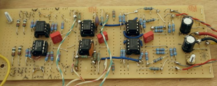

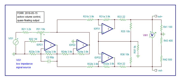

Je n'ai pas décortiqué ton analyse mais le schéma est très utilisé pour remplacer un transformateur. Comme ce dernier et comme les BSS et pratiquement toutes les sorties audio pro, il délivre la même tension que sa charge soit symétrique on non. On y trouve une double réaction positive.
J'ai pas mal étudié ce genre de circuits et en ai pondu un :
si on déplace la masse à droite, tout en haut, tout en bas ou n'importe où entre les deux, la différence de potentiel entre out+ et out- ne varie quasiment pas.
https://www.diyaudio.com/forums/analog-l...ost5529218
[Image: attachment.php?aid=30841]
[Image: attachment.php?aid=30842]

Les circuits "quasi-float" se caractérisent par une tension de sortie indépendante du circuit qui suit, symétrique ou non.

forr a écrit :J'ai pas mal étudié ce genre de circuits et en ai pondu un :
Montage intéressant avec le volume actif et le symétriseur flottant.
Tu l'utilises ?
Je me demande s'il n'y a pas un petit souci lorsque tu mets le curseur de P21 complètement à droite où la sortie de IOP22 "voit" une masse virtuelle ?
Bonjour Hervé,
Oui, j'ai utilisé ce circuit de volume actif, il ne m'a pas posé de problème quand il est en atténuation totale. J'en ai fait trois montages dont deux avec le symétriseur flottant.
Le circuit d'origine a fait l'objet en 1980 d'articles de Peter Baxandall, vingt huit ans après qu'il ait publié le contrôle de tonalité qui porte son nom et qui utilisait la masse virtuelle dont je me demande s'il n'en est pas l'inventeur.
Le gros avantage que je vois au circuit actif de contrôle de volume est le très faible courant qui passe par le curseur du potentiomètre.
L'idée d'en tirer une version symétrique est de moi, la distorsion doit alors être un peu moins bonne que la version où le gain est procuré par un ampli-op inverseur.
Self a utilisé cette structure dans ses préamplis. De même que Texas Instruments avec quelques décennies de retard pour faire de la publicité à ses récents amplis op de course.
Bruno Putzeys a présenté un circuit où la partie propre au contrôle de gain et à la sortie n'utilise plus qu'un seul ampli-op LM4562 au lieu de deux dans les autres, le principe restant le même. La sortie est symétrique dans le sens à impédance de sortie équilibrée sur les bornes chaude et froide. Mais elle demande un récepteur à entrée symétrique
Documentations jointes.
A+
