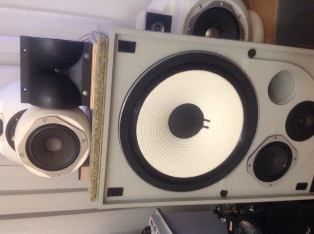

Le côté "directif" du monitor "domestiqué" :
Le médium chargé par une ogive à résonateur Elipson et le 2404 jbl positionnés sur l'enceinte, filtre à 6 dB.
Le 4310 est équipé d'un double bornier.
Une paire de Jbl 4310 trônait au dessus du bureau de Monsieur Joseph Léon.
La qualité des hp permet un filtrage simplifié. Ici, le 30 cm n'est pas filtré, le médium par capa 12,5 mf, le tweeter par 3 mf. Les niveaux médium et tweeter ajustés par potentiomètres à impédance constante.
Cordialement.
Jean
