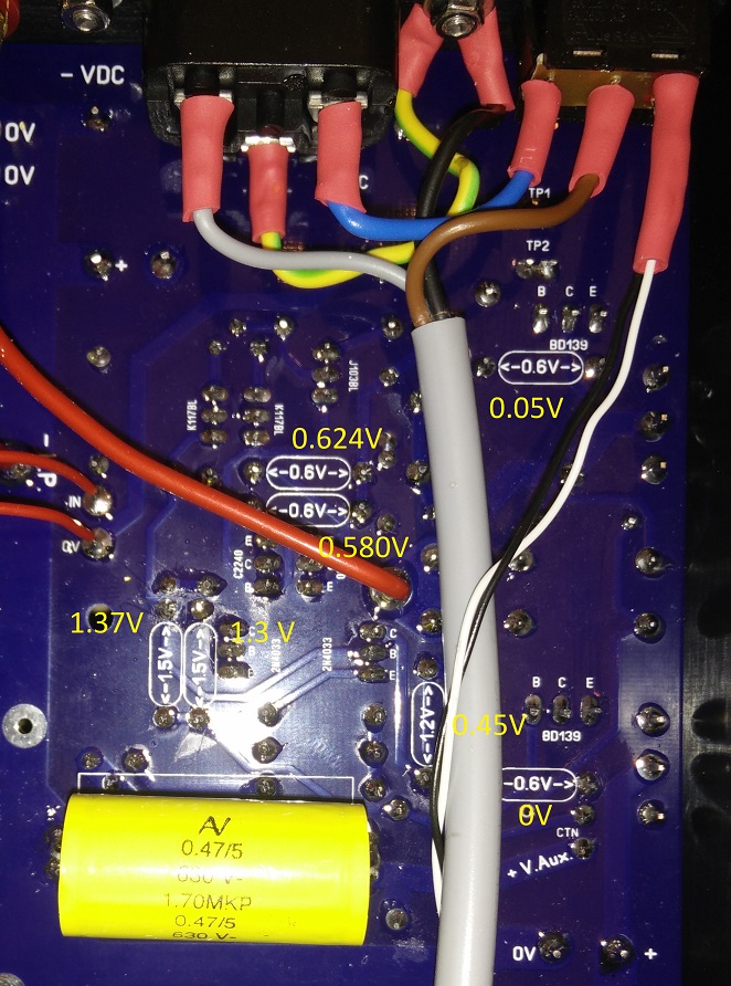

jeanfrancoisW a écrit :Concernant le branchement du transfo, c'est une erreur de ma part.
Pour les tensions du second ampli, sur la canal qui ne fonctionne pas j'ai +25.5, -24.8 et 28v pour l'Aux.
Sur le canal qui marche j'ai -+24.8 et 28 pour l'aux.
Les diodes sont dans le bon sens.
Merci.
Jean-François
Est-ce que tu trouves 1.5V là ou c'est marqué sous le circuit?
Peux-tu mettre des photos du canal qui ne fonctionne pas si possible avec une bonne vue des valeurs des composants?

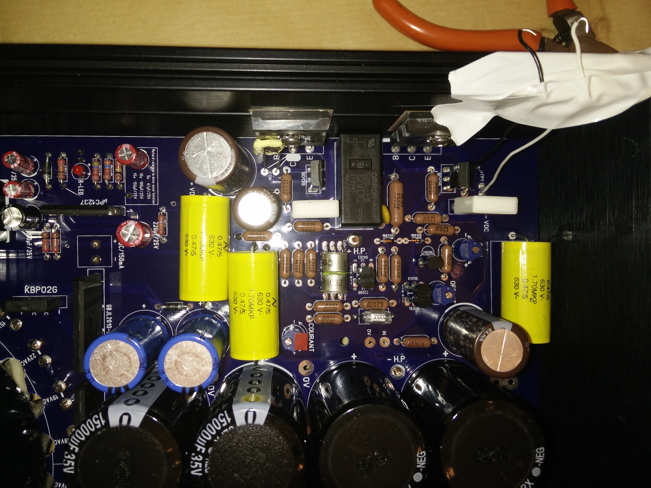

Chistian,
Voici les photos :
- vie composants,
- vue arrière avec les tensions mesurées
Merci,
Jean-François

1.37V et 1.3V,on est un peu juste.Aurai-tu une résistance de 1000 ohms pour remplacer celle de 1100 ohms près du 2SJ103BL ?
Quelles tensions as-tu sur l'autre canal,là ou c'est marqué 1.5V ?
NOTA : Ça brille entre les pastilles des 2SK117BL.Il pourrait y avoir un pont de soudure!
