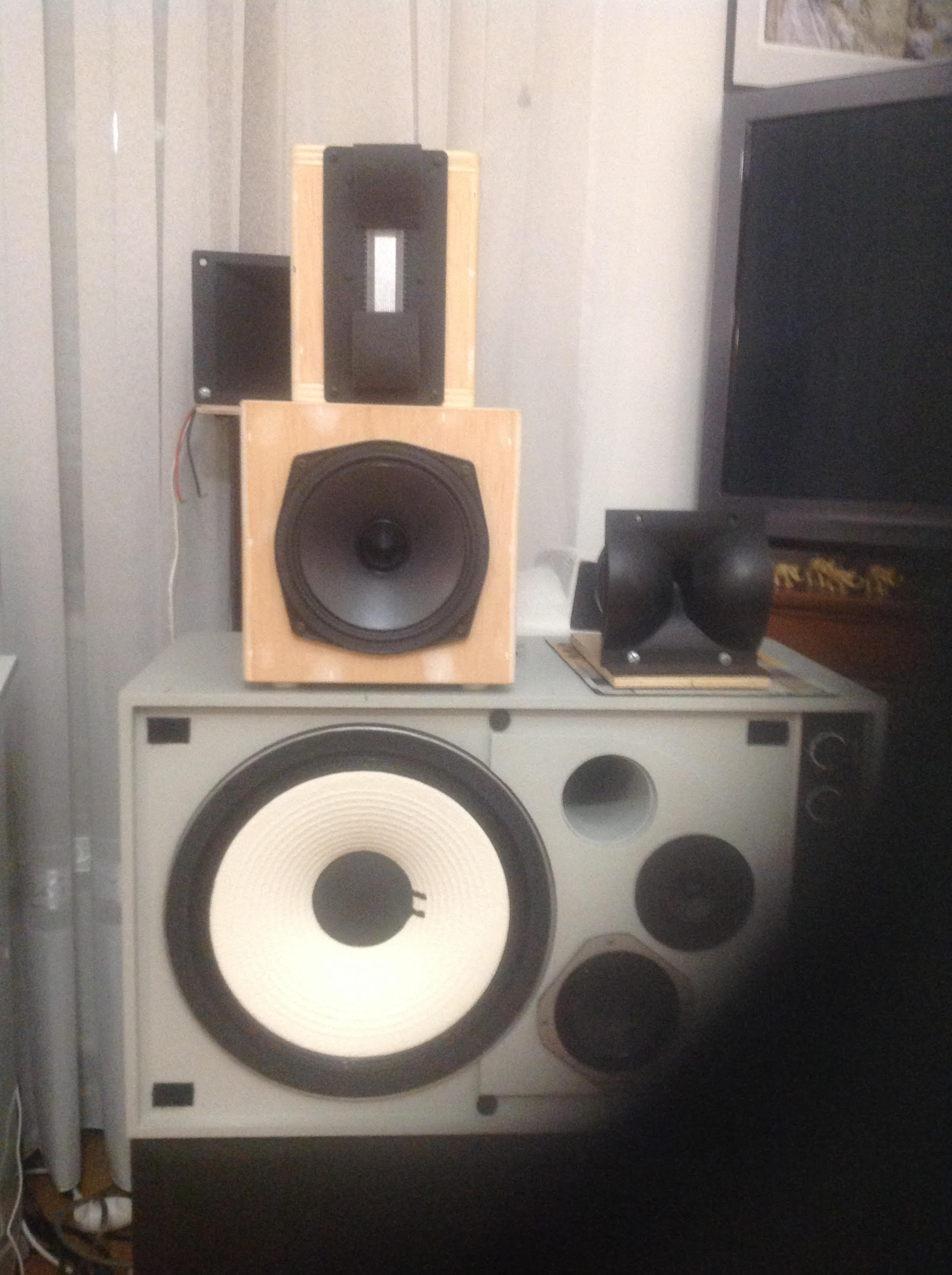

Le grave est assuré par le 30cm JBL du monitor 4310, filtré en actif à 150hz.
Le filtre passif, schéma JC Gaertner, est externe voir photo :
Les composants sont surdimensionnés.
Cordialement.
Jean
jeans a écrit :si t'as des mesures mdat des tes HP PHL 1280 et Tweeter 140-150 RAAL , elles m’intéressent aussi :-)))
Je ne suis pas équipé pour les mesures.
N'ayant aucune notion, je me fie à mon ouï.
Cordialement.
Jean
