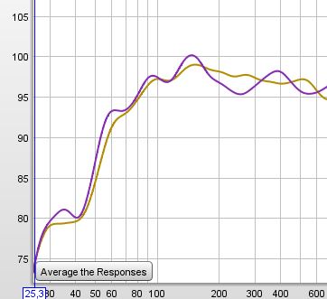

Je me suis amusé à comparer les mesures faites en octobre 2016, lorsque j'ai fini la mise au point de filtre actuel :
- 6 db passe bas
- 18 db passe haut - 6 db passe bas
- 6 db passe haut
Dans les mêmes conditions, mais avec le fond de l'enceinte tapissé avec le feutre de laine, et complètement rempli de fibre polyester.
[Image: attachment.php?aid=16621]
En magenta, mesure d'octobre
En jaune, situation actuelle

Salut Dom'T,
Très efficace,
à l'écoute, tu retrouves cette amélioration ?
Cdt
Olivier
RE: Yamaha S6215HT-3 Speaker System
Oui, des toniques un peu prėsentes sur certains enregistrements on disparu.
Il faut les deux, la laine, et le polyester, et ne pas hėsiter à en mettre un paquet.
Le micro est placé haut, car la mesure ėtait faite pour concevoir le filtrage.
Placé plus bas, on voit que l'amortissant n'attėnue pas la rėponse dans le grave, qui de toute façon coupe à 60 Hz sur ces enceintes.

Outre l'effet sur les toniques, j'ėtais intėressė de voir si cela augmentait effectivement le volume thėorique. Malheureusement pas d'impact à la mesure ou à l'ėcoute, l'accord ne semble pas affectė chez moi.
Il me reste une piste a explorer, c'est de faire un coffre à l'arrière de l'enceinte, 10 cm de profondeur, 116 de haut et 77 de large. Cela augmenterait le volume de 90 litres.
Mieux ou moins bien, difficile ã dire avant d'avoir essayé.
Tel que je suis là, difficile d'obtenir une réponse plus linéaire.

Pas du tout. Ce n'est que du mieux. Je pesne que les accidents que l'on voit sur la courbe magenta sont eux, destructeurs d'information.
