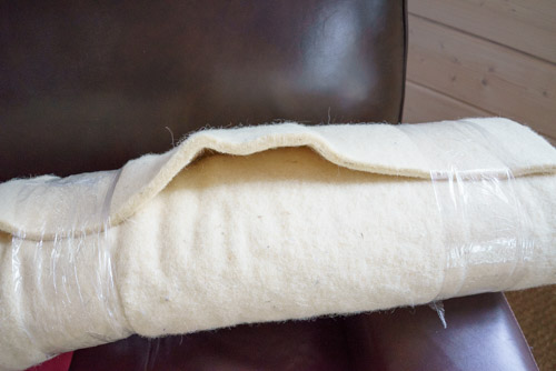

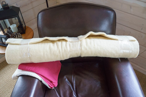

Norbert GÜTTE (Lignolab) a réussi à trouver en Allemagne un fournisseur de feutre qui ressemble beaucoup à celui utilisé par la Maison de l'Audiophile.
Je lui ai acheté de quoi tapisser le fond de mes enceintes.
Nous partons à Paris ce week-end, et j'installerai le feutre samedi prochain.

Feutre de laine donc? Ce pourrait être bien de savoir qui est le fournisseur, car ils sont rares. Je me rappelle avoir fait des pieds et des mains quand je construisais mes petites Onken pour trouver du feutre de laine. Il y avait bien Laoureux en France, mais je pense que ça me revenait à 800 euros de feutre seulement! Je m'étais rabattu sur de la thibaude de même épaisseur et densité.

J'ai le nom et l'adresse du fournisseur, mais il ne vend que par très grande quantité. Norbert a achetė un grand rouleau.
Le plus simple, pour les gens intėressés, est de passer par lui. Le prix est très raisonnable.
