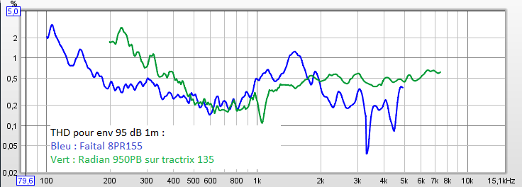

Mesure du 8PR155 :
Comparaison THD et H3 pour 95 dB à 1 m 8PR155 / Radian 950 PB :
(pour H3 vers 1 K je pense a un artéfact de mesure, le pav avait été mesuré a 1 m et le 8PR155 a 50 cm, dans les 2 cas pour 95 dB / 1m,
Edit : Distorsion mesurée dans les 2 cas a 1 m, selon légende)
cdlt

Greg Lagarrigue a écrit :(pour H3 vers 1 K je pense a un artéfact de mesure, le pav avait été mesuré a 1 m et le 8PR155 a 50 cm, dans les 2 cas pour 95 dB / 1m C'est 50cm ou 1 m ?
Ces courbes me surprennent un peu.
La réponse et la disto du 8PR55 ne sont vraiment pas normales (réponse "anormale" autour de 800 Hz et disto à la fréquence double).
Ca devrait être plus lisse, et la disto devrait se trouver nettement en-dessous de celle de la compression.
Pascal
Messages : 2.165
Sujets : 21
Inscription : 07/04/2016
08/12/2018-20:05:03
(Modification du message : 09/12/2018-01:38:15 par Greg Lagarrigue.)
Re bonjour,

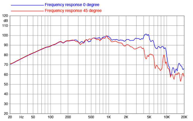

faisant régulièrement des mesures a 1.41 v/50 cm pour la réponse en fréquence, j'ai vérifier mes mesures.
C'est bien 95 dB a 1 m dans les 2 cas pour la distorsion.
Et 1.41 v / 50 cm pour la réponse du 8PR155 (équivalent 2.83 / 1 m), donc pas d'erreur.
Cette bosse a 800 Hz m'a également surpris, mais sur plusieurs série de mesure, en caisson ou baffle plan, a 1 m ou 50 cm, je la retrouve.
Elle apparait également un peu sur la mesure constructeur, un peu cachée par l'échelle choisie :
