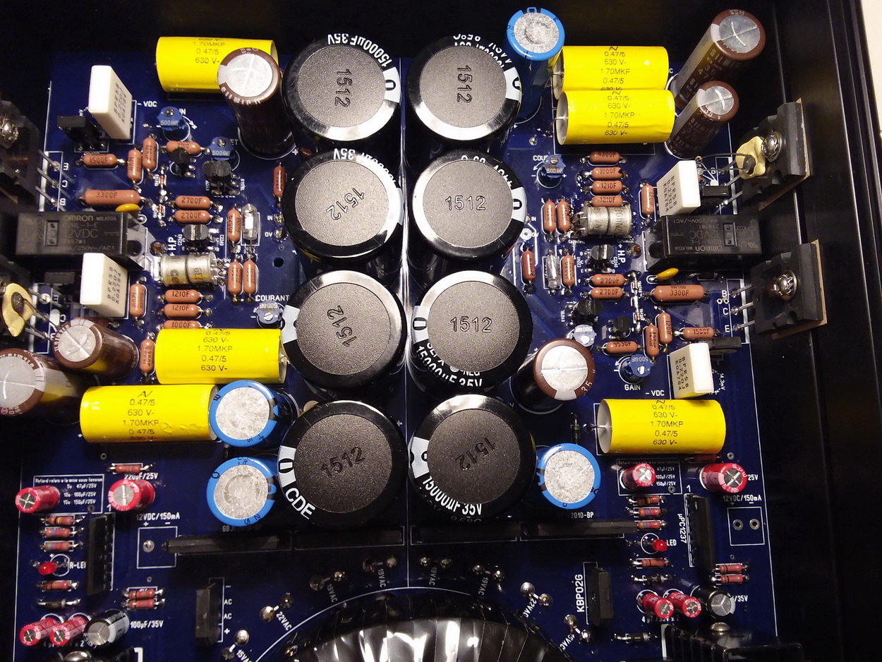

Bonsoir Christian,
Transistors reçus et montés, encore merci. Au premier allumage tout fonctionne les leds passent au vert au bout de 5 secondes, le courant est à 0 V , l'offset pratiquement à zéro et je peux le faire varier sans problème. Quant au courent , pas moyen de le faire monter, il reste inexorablement à zéro. mais l'offset varie en montant le courant....
Peut-être pourrais-tu m'aider pour trouver l'erreur stp.
@mitiés, GéBé.

gebesoft a écrit :Bonsoir Christian,
Bonsoir Gérard,
Vérifies que toutes les petites diodes 1N4148 sont dans le bon sens!

RE: K209+ Grand_Floyd : Il faut le fer !
Elles sont toutes dans le bon sens.....!
Peux-tu mettre des photos ?
Bonjour à tous et bonjour Christian,
Pour contrôler les tensions du circuit, faut-il shunter les entrées..?
@mitiés, GéBé.
A première vue,rien d'anormal.Vérifies tes soudures si possible à la loupe.
Ensuite,il faut shunter les entrées avant de mettre sous tension (penses aussi à ramener les trimmers de courant à fond en dévissant si ce n'est pas déjà fait).
Commence par mesurer les tensions alternatives sortant du transfo : 15VAC - 22VAC - 19VAC - 19VAC etc...
Si c'est bon,vérifie les tension continues +VDCC - et -VDC par rapport au 0V,qui doivent être de + et - 26VDC environ.
La tension auxiliaire qui doit être de 29VDC.
Si c'est bon,les tensions de 1.5V sous les résistances de 1.5K et ainsi de suite.

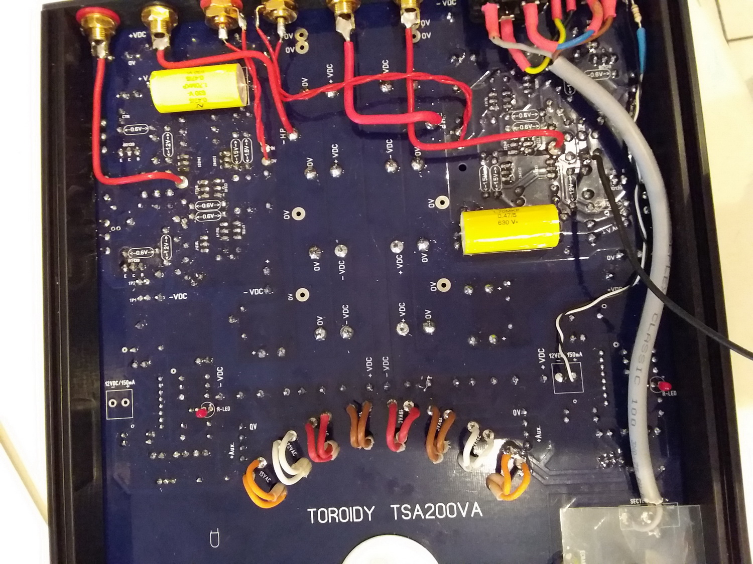

Bonjour Christian , mes diodes ne passe pas au vert,j’ai pas pu régler les trimmers,j’ai un problème de multimètre que je vais changer , ci-joint mon câblage.
merci.
danielB
27.5V et 26.8V
1.5 V est bon sur les 4 résistances
Je regarde le reste des tensions !
@mitiés, GéBé.
Par contre vers BD139 le 0.6 V est à 0.2 V et le 1.2 V est à 0.76 V
ET idem de l'autre côté !
