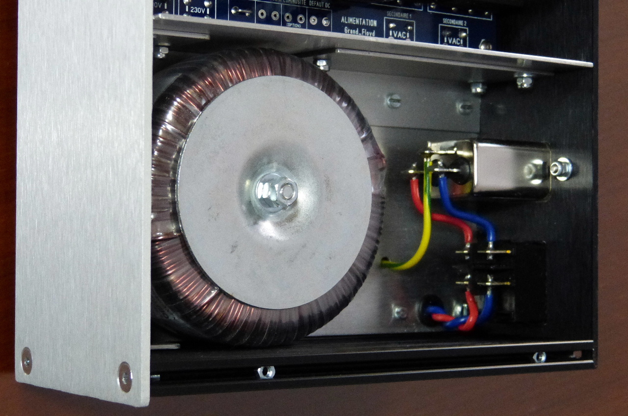

Dominique et Grand_Floyd m’ont (gentiment) reproché de n’avoir pas mis de photos de ma réalisation sur le Forum. Mais comment aurai-je fait ? Ah, les ingrats !
Revenons au déroulement du samedi 7 octobre. En fin de matinée les dernières soudures réalisées, je mets les 2SD218 de chaque carte à chauffer. OK pas de fumée mais soyons objectifs ils tiédissent à peine avec le réglage finalisé. Mais il est l’heure de faire aussi chauffer la tambouille.
Non, je déconne. Mon adorable femme a tout préparé. Mais je devine qu’elle a hâte que cet ampli se termine et le weekend avec. Il y a des choses plus urgentes à faire dans cette maison… Je confesse qu’elle n’a pas tout à fait tort ; des ouvriers viennent la semaine prochaine et « y’a des trucs à faire » cet après-midi puisque je suis sensé être à Ablon demain. Et il faut encore que je perce la face avant et le couvercle inférieur sans mettre les pieds n’importe où car je n’ai pas les vis courtes qu’il faudrait sous la main et pas question d’emberlificoter les fils de câblage avec les vis, pas même les chatouiller. Ma stratégie est simple, d’ici le diner je surveille les réglages et trouve le temps de finir le boitier. Après le diner, préparé par qui vous savez, une courte écoute pour vérifier que je n’ai pas réalisé une machine à bouillie sonore, des arrêts/marche répétés pour fiabiliser un minimum et la machine sous tension toute la nuit. Et le lendemain, si tout va bien, hop, direction Ablon avec ma réalisation.
Je vous présente donc ma réalisation du K209_Grand_Floyd.
Comme la plupart d’entre vous j’ai utilisé un coffret Galaxy. La face avant (330x80mm) est sobre avec sa Led bicolore car j’ai placé l’interrupteur Marche/Arrêt à l’arrière.
[attachment=19030]
Pour la sobriété de la face arrière j’ai pris deux options. J’utilise pour les bornes HP de simples douilles bananes (laiton doré) car elles présentent un minimum de porte à faux quand une fiche banane à ressort est insérée. Je ne suis pas partisan des fiches qui pincent les fils car ça fait trop mal aux doigts.
Ensuite j’ai supprimé un canal. Lequel vont demander les plus facétieux d’entre vous ?
Eh bien j’ai une réponse. Ma carte Ampli est sur la gauche du boitier donc si je me réfère à une implantation traditionnelle, j’ai supprimé le canal droit !
Chaque bloc mono utilise le Kit Alimentation de la version stéréophonique MELAUDIA du K209_Grand_Floyd. Voici donc les deux blocs mono « Canal Gauche ».
[attachment=19031]
Enfin dernière précision, la profondeur du boitier est 170mm.
[attachment=19032]
Voilà Dominique et Christian ; j’ai fait ma BA. Tongue
Phil78

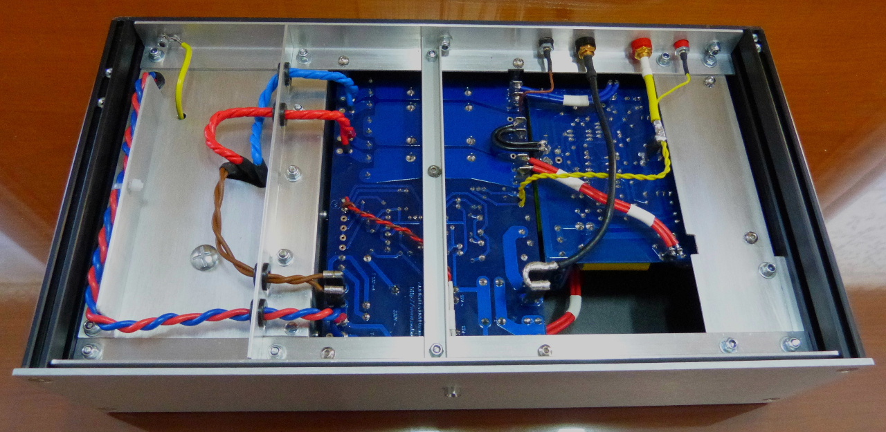

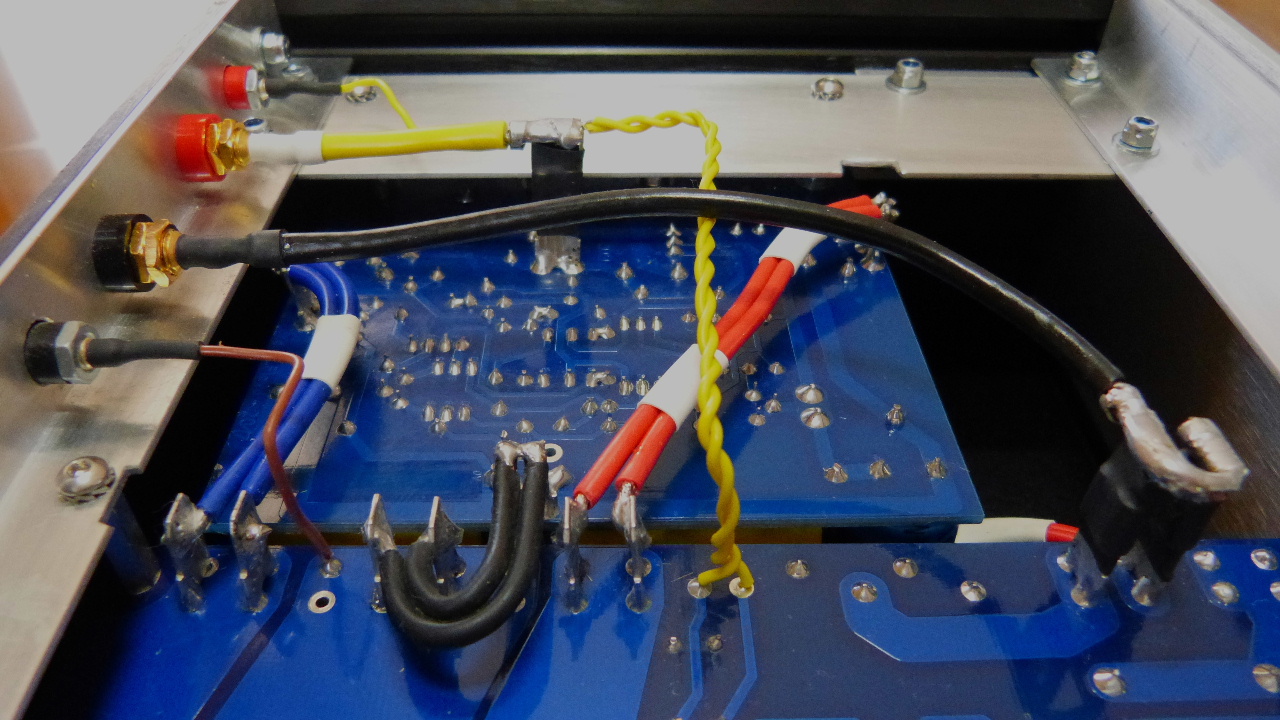

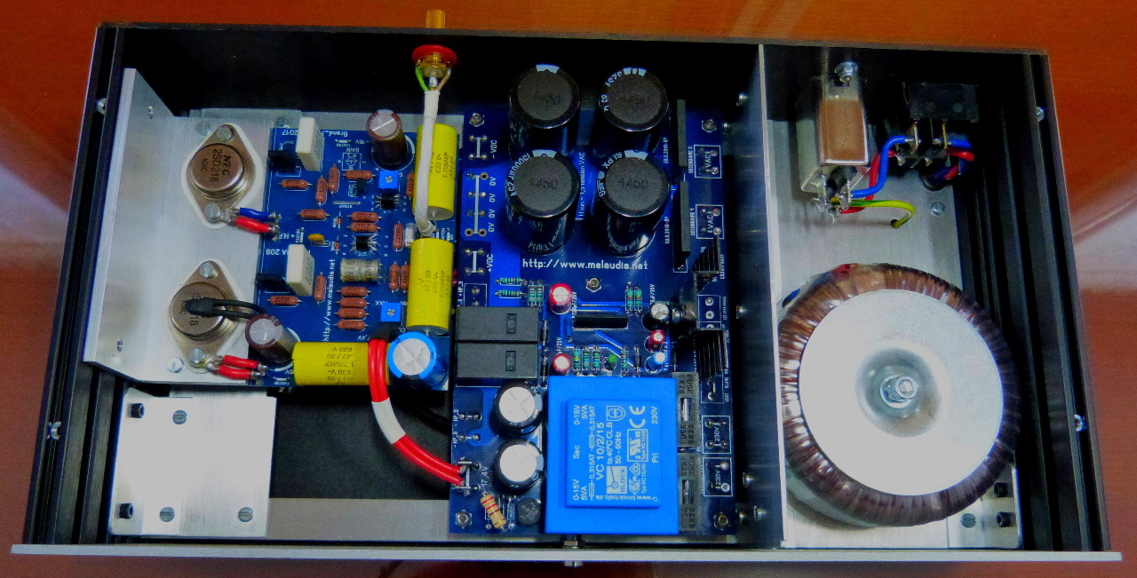

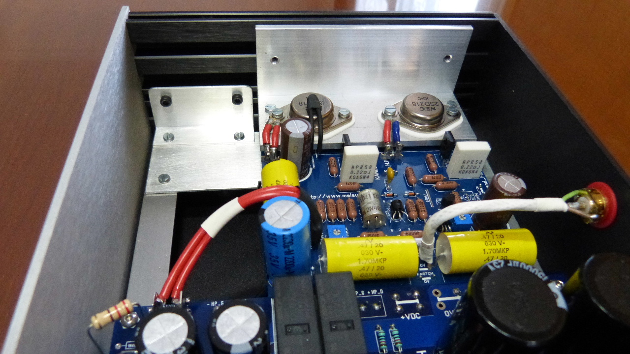

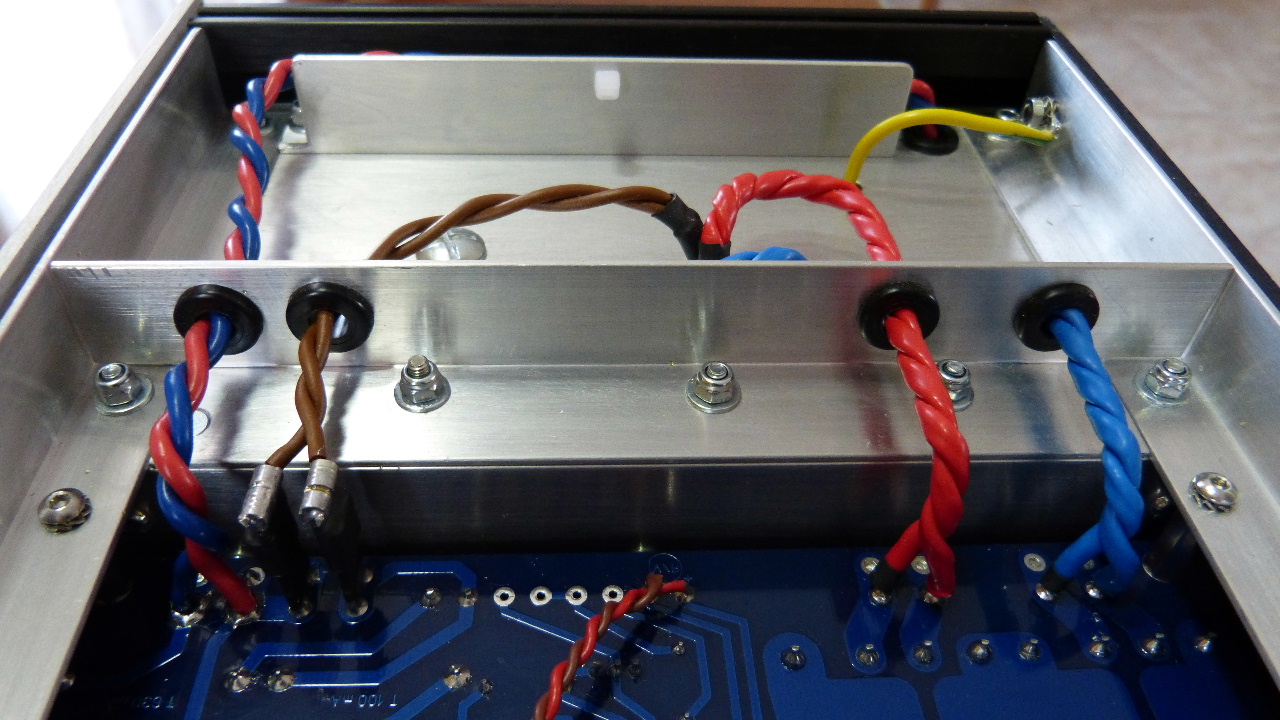

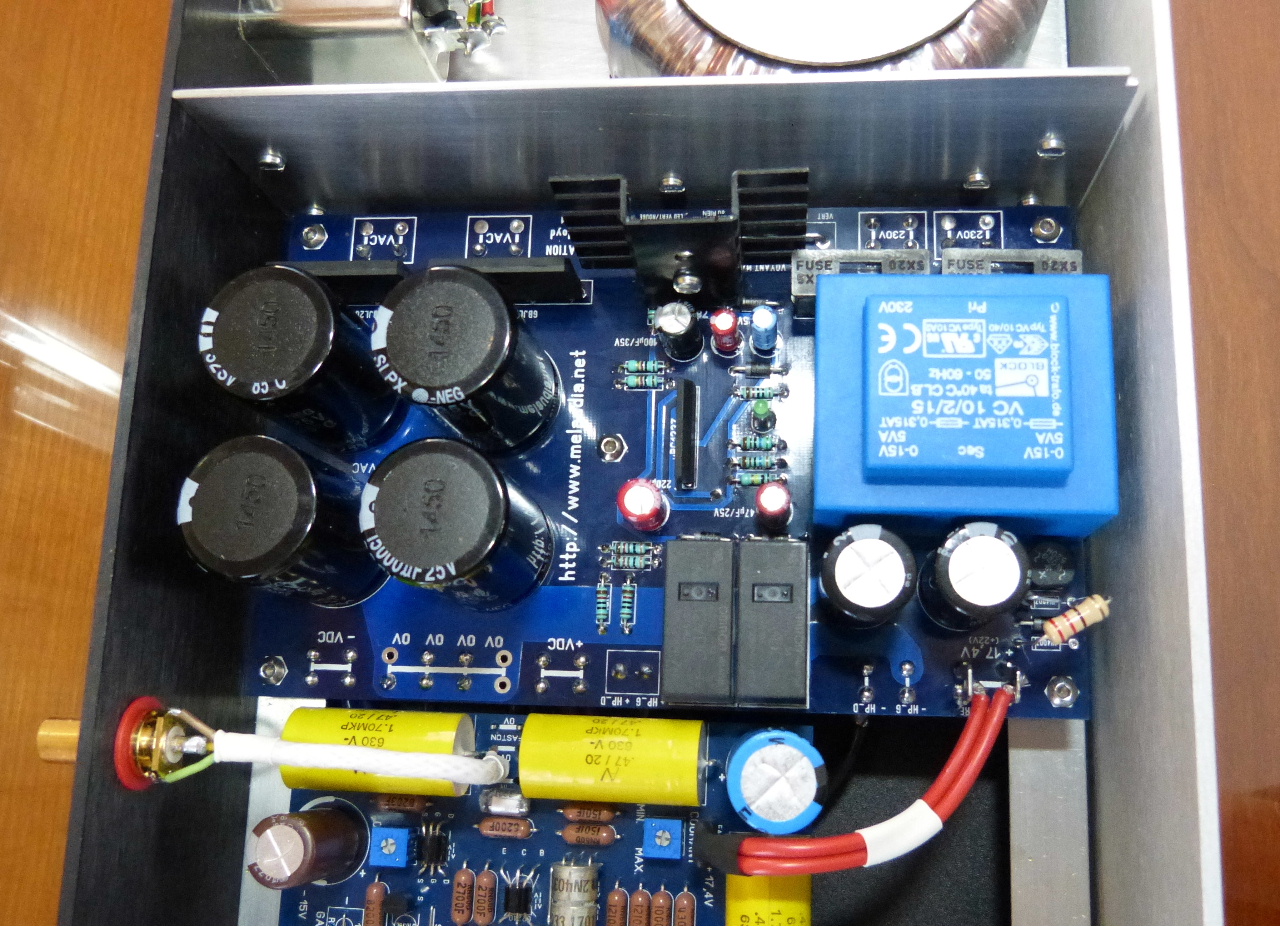

Réalisation du K209_Grand_Floyd en bloc mono
Pour ceux qui ont un peu de temps et s’ils sont intéressés, voici mes cogitations de l’été dernier d’un avant-projet où la carte ampli était au milieu du boitier mais je n’ai pas trouvé le boitier qui allait bien et je ne voulais pas me lancer dans une telle réalisation.
Pour ceux qui ont moins de temps et s’ils sont intéressés, voici les détails du Projet avec des photos.
Enfin pour les impatients, voici des photos : les classique vues de dessus et dessous avec des vues rapprochées.
Vous pouvez noter que l’implantation est plutôt compacte : il n’y a pas de place là-dedans pour un crabe. Même un ch’tit crabe vert. Mais comme je fais confiance aux oreilles de Brunop, j’espère qu’un jour …
Pour le moment on se contentera de comparer des alims à transfo torique !
Encore un grand merci à Dominique, sa femme et Christian. J'ai passé un excellent moment à réaliser ce projet et un autre tout aussi grand à Ablon.
Phil78
