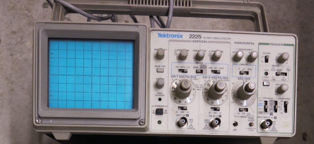

Dominique-Tanguy a écrit :Je n'ai pas prévu de venir à Ablons, mais si quelqu'un avait un oscillo pour osculter mon Kaneda et me dire pourquoi il ronfle, je serais prêt à faire le déplacement avec !
- Tu peux venir et récupérer "ton" oscillo :
PS : A moins qu'on se donne RDV chez brunop, j'ai le même pour lui...
