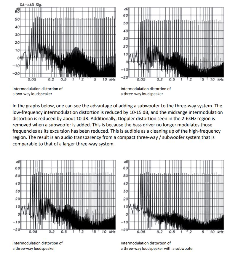

Le plus important c'est de savoir les interpréter Non?
La mesure en plusieurs points est pour moi important. On fait rarement un système d'égoïste. C'est révélateur de problème lié à la directivité.
En plus du Sweep au PE qui donne la THD, j'ajouterais la mesure de la distorsion d'intermodulation comme montre Neumann. En montant progressivement le niveau de ce signal complexe (*), cela permet de voir à quelle niveau le système perd en qualité sur le spectre de réponse.
[Image: attachment.php?aid=30123]
(*) Ce signal est composé de différentes fréquences réparties sur toute la bande passante mais ne sont pas harmonique entre elles.

Bonjour Etienne,
Très intéressant, en lien direct avec la qualité d'écoute musicale. Au delà de cet extrait, l'adresse du pdf :
https://en-de.neumann.com/product_files/7950/download
Jean-Marc.

Houps un oubli de ma part merci d'avoir précisé la source.
On note également le très faible niveau de bruit de fond de ces mesures dans les basses fréquences. Dans mon local non traité mes largeurs de raies étaient plus importantes et décollaient de maximum 30db par rapport au bruit de fond qui augmentait avec le signal.
impossible d'obtenir mieux.
Les mesures de Neumann sont faites en salle anechoique.
