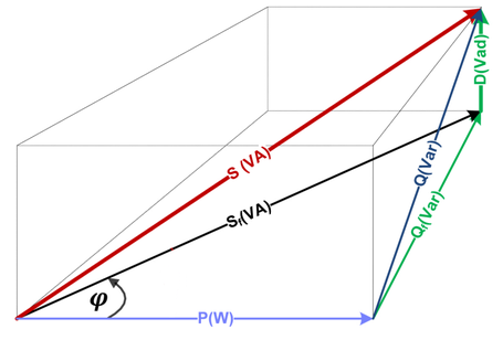

En complément, une représentation graphique du triangle des puissances dans un parallélépipède rectangle :
source
Avec :
- cosφ=P/Sf ( Sf : puissance apparente sur le fondamental)
- pf=P/S (pf : power factor)
- S=sqrt(P²+Q²+D²) (D : puissance déformante)
Jean-Marc.
source
Avec :
Bonjour Jean-Marc,
Merci d'avoir joint ta source. En général D est intégré de manière approchée voire "forfaitaire" (données constructeur). Je vais creuser un peu plus, même si cela ne m'est plus vraiment utile.
