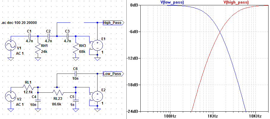

Arnaud,
Comme semblait le sous-entendre Pierre, le plug in du 1631A peut être customisé pour obtenir du Linkwitz-Riley, voire du pseudo-Linkwitz, d'ordre 2 (4 résistances plutôt que 6).
Ce qui permet d'envisager également une visée Synkron 4 voies.
Jean-Marc. (sur la doc du XEQ-2 EV, le 10nF est bien là. Merci Pierre)

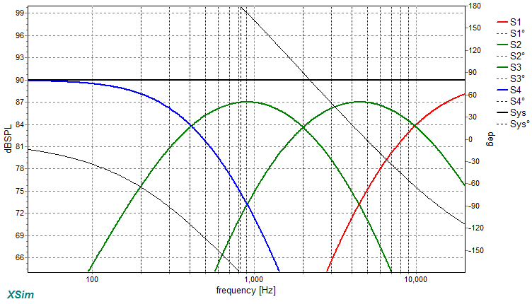

En attendant, voici un fichier Python générateur de cibles Synkron pour quatre voies. 24 points par octave, de 16Hz à 32kHz. Là, avec Fo=2kHz et a=5.
  • installer Python 3
  • télécharger le .txt joint et le placer dans un dossier dédié
    remplacer l'extension .txt par .py
  • clic droit sur le fichier .py
  • Edit with IDLE
  • Run / Run Module
  • les quatre .frd cibles sont générés au même dossier que le .py
  • customiser "Fo" et "a" en fonction des possibilités aux transducteurs
  • Run / Run Module (les nouvelles cibles écrasent les précédentes)
    Synkron : les cinq phases cibles sont superposées
Jean-Marc.
