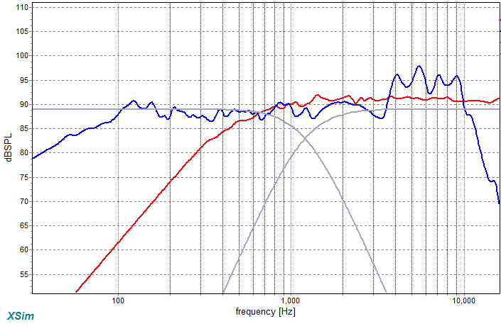

Bonjour Julien,
Suite du message #15. Sur cet exercice Xsim, tu trouveras les courbes SPL regroupées des SB17 et XT25 extraites des pdf (0°) grâce à l'outil trace spl de Vituix, ainsi que les deux cibles LR4 1,2kHz. Cibles en fichiers joints pour import dans REW avant mesures et réglages de visées.
Bien à toi, Jean-Marc.

RE: Filtrage 2v actif, delay... Je suis paumé
Et le baffle step ? Car il n'existe pas sur les courbes catalogues de médiums et tweeters mesurées sur un baffle IEC normalisé.
0° tu veux dire quoi car dans tes fichiers la phase varie. Phase minimum calculée par vituix?
Je doute que sur une façade plane les deux hp soient pile alignés sur leur 0 temporel. Donc la phase vraie sera autre chose.
#67
Il n'y a pas que le baffle step, il y a aussi les accidents de diffraction. C'est bien pour cela que j'invite Julien à réaliser des mesures dès le message #3. La prise en compte des courbes "constructeurs" n'est qu'en pré-conception.
Non. 0° = mesure dans l'axe.
Encore une fois : retard pur compensé en numérique avec le nanoDigi.
