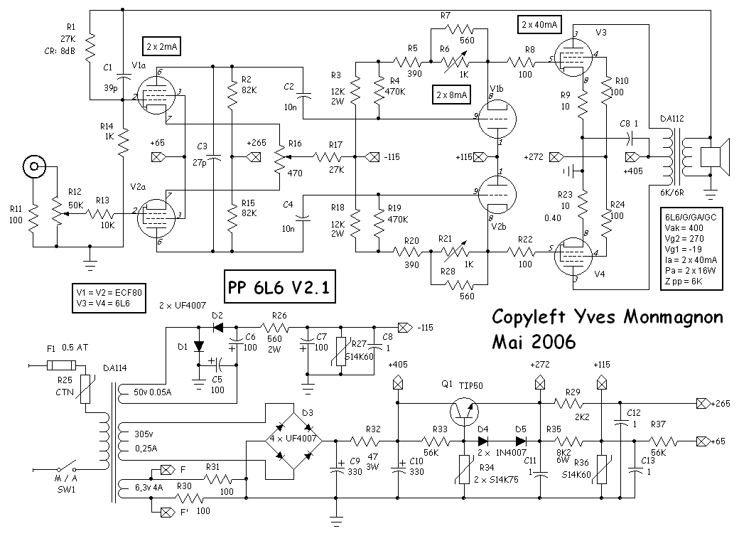

On m'a conseiller une 200pF entre la grille d'entrée et la masse Mais je crois que ton "étouffoir" de C3=27pF joue déjà ce rôle Sans écourter autant la bande passante et risquant ainsi de moins faire "bien marché" la Contre-Réaction.
Enfin tu es plus a même d'avoir déjà compris et régler ces problème depuis la conception.
Selon moi l'étage d' entrée tel que je l'ai réalisé est Très sensible aux "perturbations d'une box connecter".Dés que je peux j'ouvrirai la box+photo.On pourrais mieux cerner le pb!
Une vrai question est de savoir ce qui se passe qui pollue.
Un autre Yves.C pense que la grille du tube d'entrée joue un rôle de détecteur d'une perturbation "aérienne" Car si on met un bouchon sur l'entrée Alors tout bruit cesse.
De plus vu que le parasite ne passe pas sur un ampli a transistor, il y a donc un pb sur l'étage d'entrée "éventuellement" trop sensible mais peut-être est pour ça qu'il y a 50K/10K sur la grille?
Enfin tout ça est gênant pour pouvoir écouter The Cat et j'ai mis un ampli a transistor en attendant
Merci de ton attention.
Jimmy
PS: J'ai essayé d'expliqué au mieux
Je sais que tu es le scherlok de l'électronique donc si tu vois une piste?
