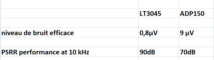

J'ai fait 1 schéma (version LDOVR 5V 1A) et un tableau comparatif, après je n'en parlerai plus.
(j'ai regardé le schéma du khadas et le datasheet du ADP150)
cordialement, David

Au sujet du niveau de bruit, le débat est clos.
