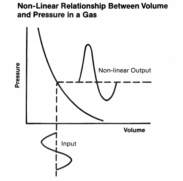

PFB, il n'est jamais trop tard pour s'instruire.
Je recommande vivement la lecture d'une brève note technique de JBL sur le sujet :
http://www.cieri.net/Documenti/JBL/Techn...20No.8.pdf
C'est assez didactique et devrait couper court à certaines affirmations aventureuses.
Pour les paresseux, un seul diagramme résume assez bien les choses :

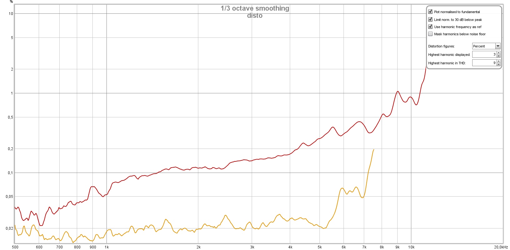

Mesures faites avec une M-AUDIO FAST TRACK PRO (disto 0.001% mesurée avec STEP), un EW M30, REW
Mesure à niveau confortable 90dB
Niveau d'écoute moyen qui ne met pas mon oreille en danger : 85dB. D'après un ORL audiophile, il faut choisir entre l'intensité du plaisir et sa durée dans le temps.
Bruit résiduel de la pièce 30dB
J'habite en campagne et mon local est en sous sol. Niveau de bruit mesuré avec ARTA 20dB, ventilation arrêtée.

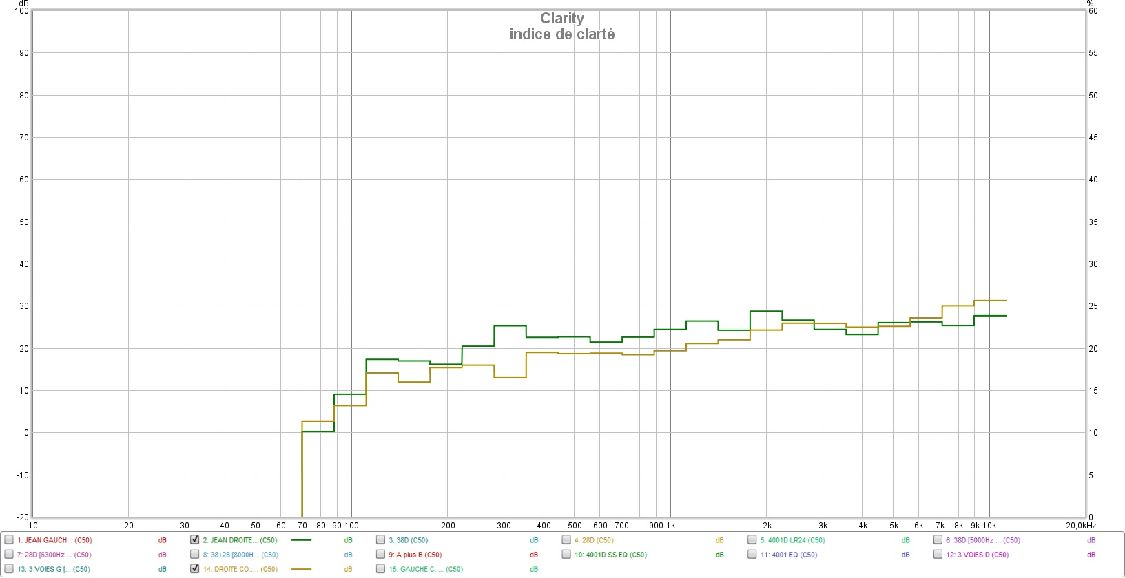

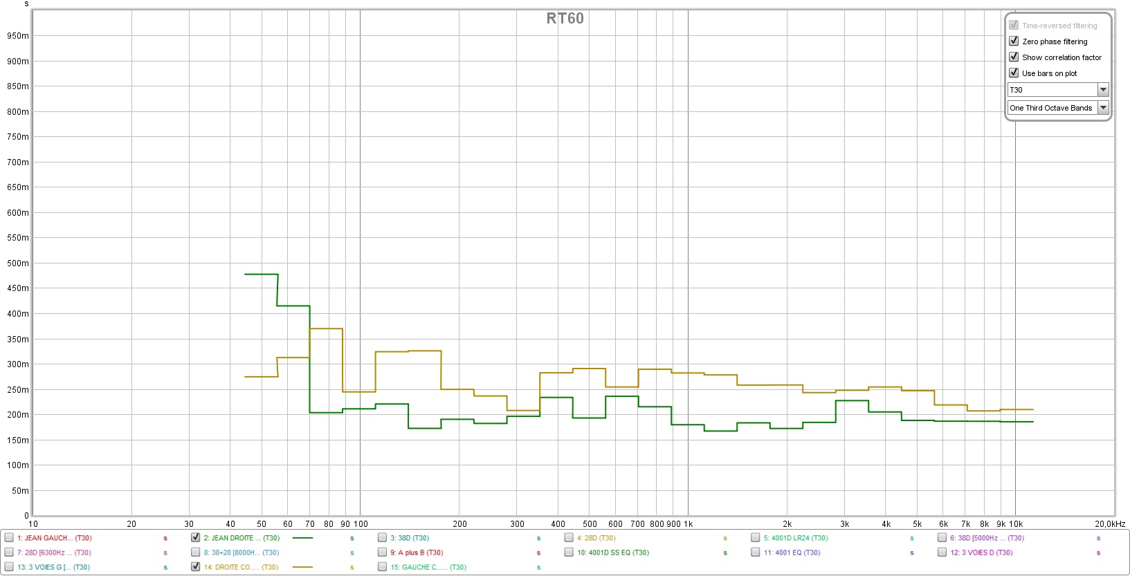

Citation :Alors seulement RT60 et/ou indice de clarte et la courbe cible que vous utilisez ?
TR 0.30. Courbe cible descendante
Indice de clarté. Comparaison entre ta dernière mesure et la mienne.

pvrx a écrit :PFB, il n'est jamais trop tard pour s'instruire.
Bien disons t'as pas répondu à ma question: L'air n'est-elle pas commun à tous les systèmes audio?
