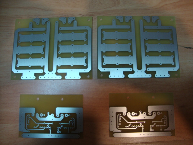

RE: ceci est un Cube...
Jean-Marc,
R8, il n'y a plus d’ambiguïté, Yapuka (j'ai reçu les circuits de DAN, excellent travail comme d'habitude) !
Pour les répliques de films "cultes", je pense correspondre :
https://www.youtube.com/watch?v=HmI6co3ensE
Cordialement, Dom.
