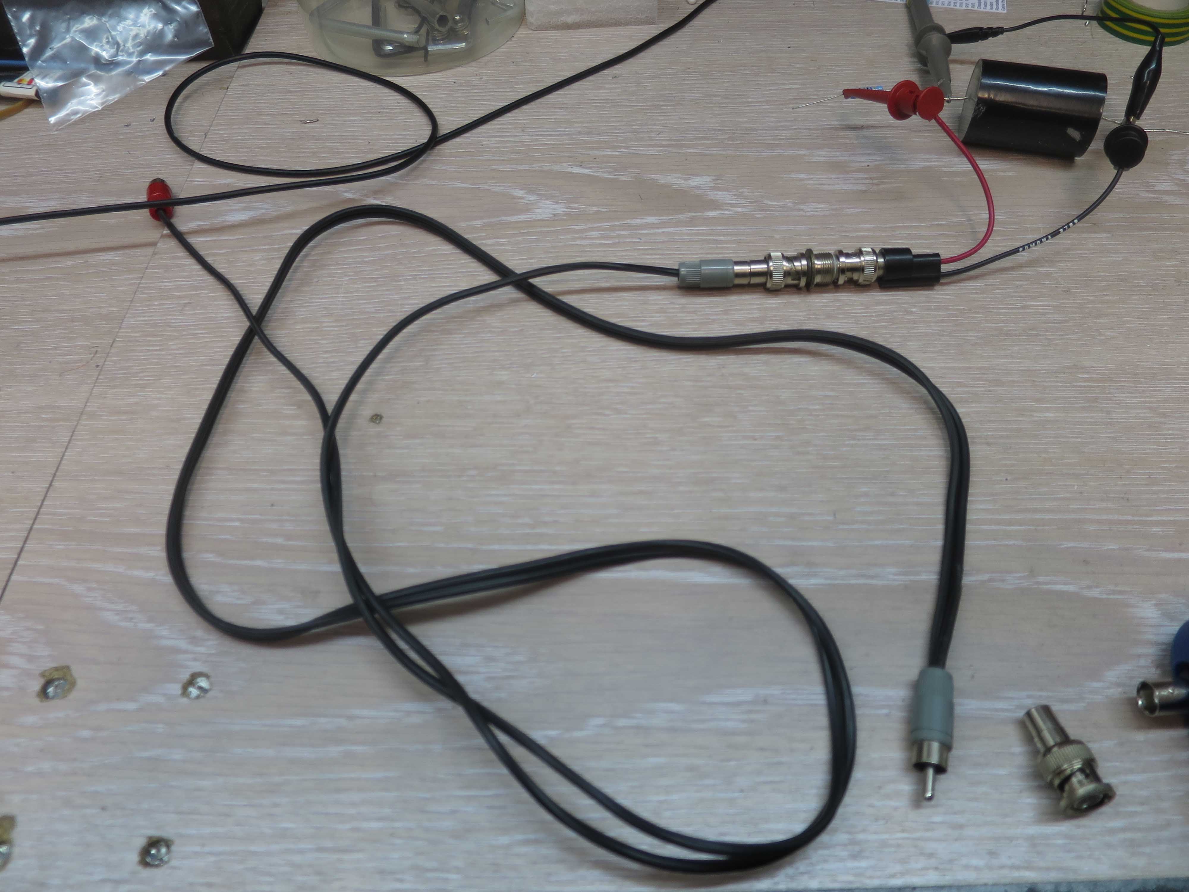

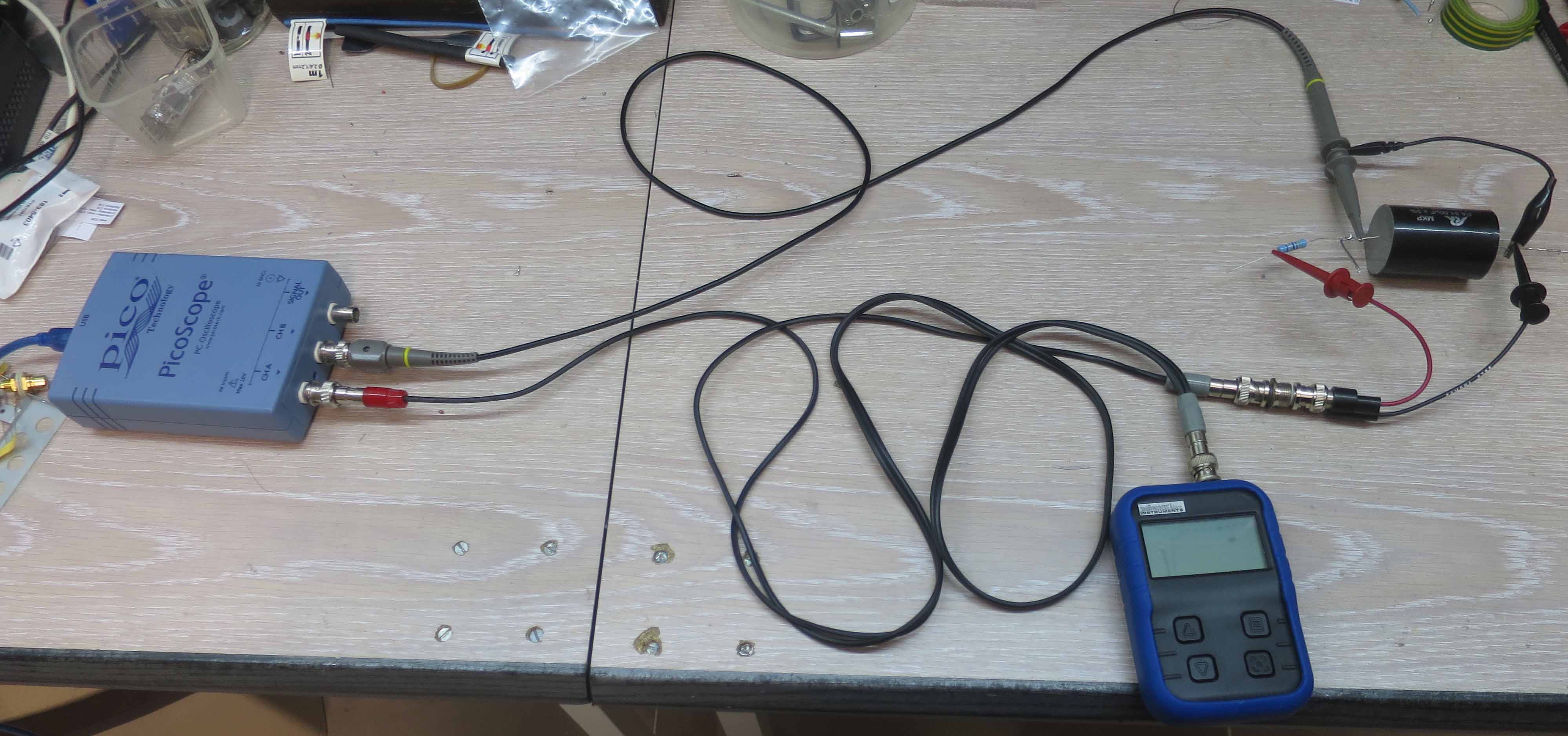

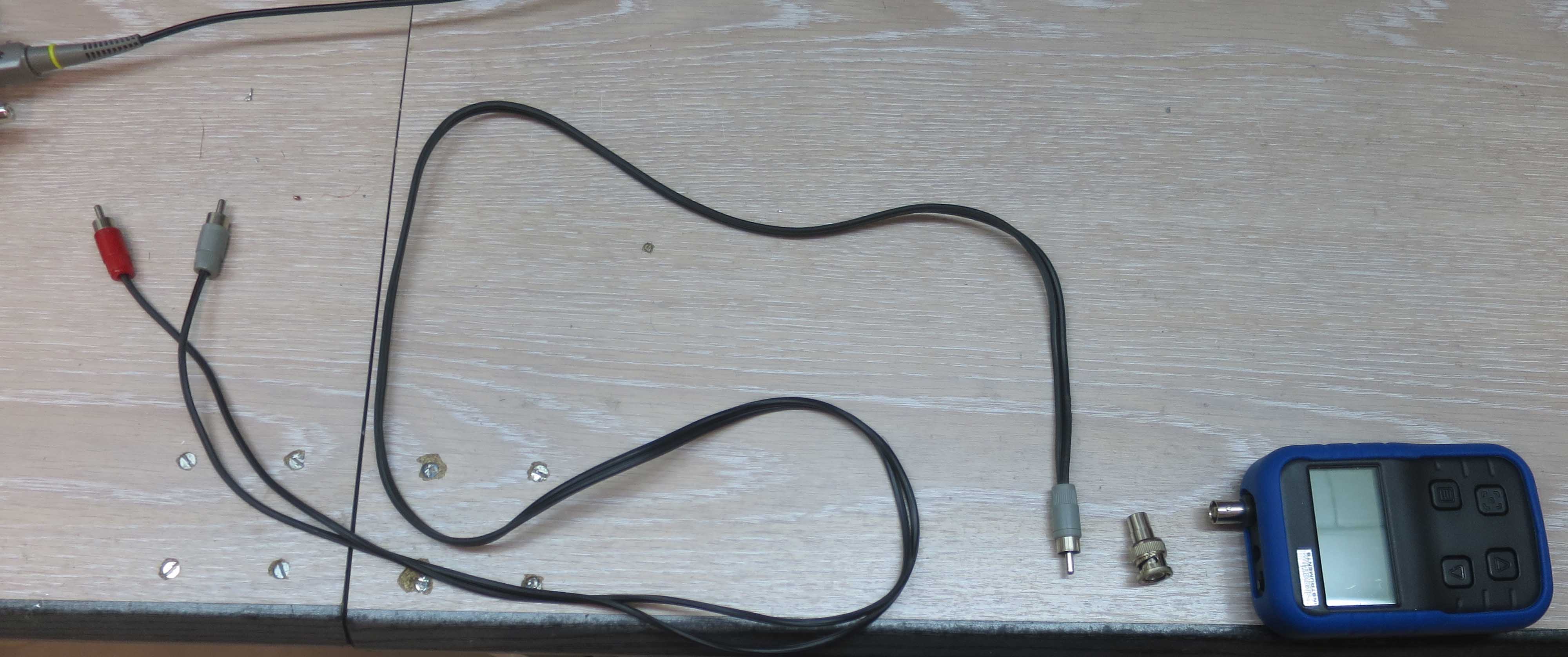

Le mieux serait une photo,
Je vais la faire suivre
Le géné va sur la voie A pour + et -, mais aussi pour le + à l’extrémité de la résistance (côté non solidaire du condo) et le - à l’extrémité du condo (côté non solidaire de la résistance).
L'oscillo recueille pot le + entre résistance et condo et pour le - à l'aurtre extrémité du condo.
Cordialement.
Patrick

Ta voie A sur R série avec C, idem géné.
Ta voie B sur C.
Essaye voie B sur R.
Vincent

calivin a écrit :Ta voie A sur R série avec C, idem géné.
Ta voie B sur C.
Vincent
La voie A ne reçoit que le générateur pour la référence de tension appliquée.
Mais il faut mettre une sortie en Y au géné avec une branche sur la Voie A et l'autre aux extrémités libres de résistance et condo en série.
La voir B se branche entre le 2 extrémités du condo avec le + entre résistance et condo et le moins sur l'autre extrémité du condo.
R de 47 Ohm rntre dans le protocole de calcul.
Ta voie B sur C.
Vincent
En fait ta soluce est plus simple!
J'ai un peu compliqué la chose!
