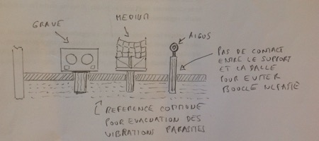

Les explications de Josė restant toujours aussi sybilllines, je me suis lancé ã essayé d'imaginer ce qu'il veut nous expliquer...
J'ai sans doute tout faux.... Mais avant de dėtruire la dalle de mon salon, je vous propose ci-dessous mon interprėtation du concept.
Le dessin est fait à la main, au bord de la piscine de l'hotel à Avignon ou nous faisons escale.
Question : la terre doit elle prėsenter des propriėtes particulières ?

Salut Dominique
Je vois que mes propos farfelus te poursuivent Smile
C'est presque bon...juste que le contact de tes trois pieux c'est la dalle( point de référence) et non la terre( si tu veux coupler la terre à l'armature, c'est tres bien mais c'est autre chose)
Les pieux sont maintenus verticaux sans contraintes dures.
Cela peut te surprendre mais c'est cela
Variante plus élaborée, une dalle de granit plus grande que l'enceinte reçois l'ensemble des pieds support des HPs, grave compris;
Ensuite la dalle est posée sur trois petits cônes et sur la chape de béton.La dalle de granit est correctement amortie (en face inférieure) sans toucher la chape de béton. du coup c'est cette dalle qui devient le référent. La conception des trois pieds( cônes) , de l'amortissement de la dalle de granit sont les éléments clef de l'optimisation.
les pieux sont réalisés en metal plein.un amortissement périphérique justement dosé peut être intéressant. La masse de ces supports augmentera la stabilité des pavillons.
Un pied de la dalle de granit plus dur que les autres va être la référence( terre mécanique)
Tout cela c'est évidemment une conception plutôt haut de gamme, en approche plus simple il suffit de garder les pavillons sur les caisses de graves et poser le tout sur de bons cônes. Si les caisses sont mal conçues et vibrent il est souhaitable de les améliorer comme le dit Julien, masse et amortissement. Car dans ce cas les médiums aigus ne seront pas très bons mais les graves encore moins...
C'est cette configuration que j'utilise actuellement pour mes enceintes, mes appareils eux bénéficient du traitement style plaque de granit cité plus haut.
En résumé il faut tout d'abord soigné la réalisation de la caisse de grave... c'est difficile d'y échapper.
Aller fais moi un beau dessin en devoirs de vacances Smile
