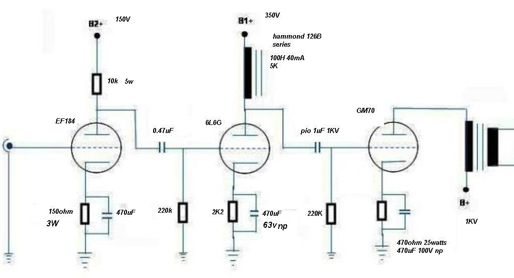

mon SE GM70 avec self d'anode
un ccs a la place peut etre trés critique et peu fiable
un Hammond 126B en 30mA ne coute pas trés cher 35euros+-
je conseil une 2A3 pas la 6L6
http://www.tubes.it/it/752-126

Citation :un ccs a la place peut etre trés critique et peu fiable[quote]
30 mA c'est pas la mer à boire pour pas mal de transistors.
Je ne vois pas en quoi c' est critique ?
http://www.pearl-hifi.com/06_Lit_Archive...ontrol.pdf
Certains ne pensent pas comme toi. et disent même
"The CCS offers performance that is simply not achievable with
inductors."
ou encore
" Transformer and choke loading also
provides a horizontal load line in the midrange frequencies but goes reactive at low
frequencies where the inductance limits the performance and at high frequencies where
the inter-winding capacitance limits the performance."
Dire que l'on aime pas, OK. Dire que ça ne marche pas...mérite d'étayer ta réponse.

Bonsoir Italia
Content de découvrir et lire ton fil
italia a écrit :mon SE GM70 avec self d'anode
Oh oui très bien ..j'aime beaucoup ! Pourrait-tu également poster un schéma de l'alim si c'est possible ?
italia a écrit :je conseil une 2A3 pas la 6L6
Oui et pourquoi pas une EL156 ?
Merci pour tes bonnes idées et bravo pour ton travail.
Cdlt. Charles
Pss
pas grave mais il manque une R de grille à l'EF184 dans ton schéma

c'est le coté artistique de la fabrication qui me passionne
et les tubes les transfo les énormes condensateurs pleins d'huile c'est des composants hautement dynamiques
et c'est le charme
mes réalisations ne suivent pas un schéma prédéfini,
je dessin qq notes ici et la et sans logiciel de simulation
le montage prend vie , quand terminée j'essaye de enregistrer le schema.
une polarisation peut changer plusiers fois avant le choix définitif,
mesure, écoute, mesure, comparaison, plusieurs étapes se suivent et se
sur le papier peut manquer la résistance de grille elle est bien soudée
au socket.

Citation : je dessin qq notes ici et la et sans logiciel de simulation
au socket.
j’évite se possible diodes et transistors, dans mes souvenir et rêves les AC187/188K , OC107, puis les silicium BC107/108/109, 2N3055 m'ont bien formée pour mon activité professionnelle
mais les tubes c'est surtout un plaisir.
C'est bien, et c'est une façon de faire et de voir les choses.
Peux tu dire que c'est la meilleure, pour autant ?
D'autres préfèrent réfléchir devant une feuille, et pas seulement sur l'établi, avant de passer sur l'établi...
DAvid

A priori Naim 82 à trouvé des el 802...
Et donc un schéma pour "test" qui va avec.
Un hérétique sûrement...qui ne va pas rentrer dans un "canal" historique.
DAvid

Grand_Floyd a écrit :Belles photos Claudio!Le sujet prend de l'ampleur.Ce fil étant dédié au SE845,je pense qu'il vaudrait mieux que tu crées un fil dédié à ton ampli,pour plus de clarté et une recherche plus simple par la suite!
sympa mais de quel ampli tu me parle? le SE GM70? lequel, avec IT ou le pauvre en self d'anode écoutée sur Ablon?le PP VT25 c’était juste un essai en semi volant,
jamais je vais monter un ampli qui tien au caprice du tube entrée et avec un driver une VR150 a ses pieds, c’était juste pour écouter les transfo sortie Tribute.
des post je n'ai démarrée plusieurs mais je ne suis pas bon rédacteur.
depuis ce midi je suis équipée de un Rhode Swartz UP350,analyseur audio,
spectre distorsion etc etc deux canaux avec deux generateurs et en plus option spdif/aes etc pour mesure numériques
c'est avec je travaille pendant 8 ans!!!
j'ai l'impression d'avoir retrouvée mes lunettes perdues
je peut enfin compter sur une référence sérieuse
