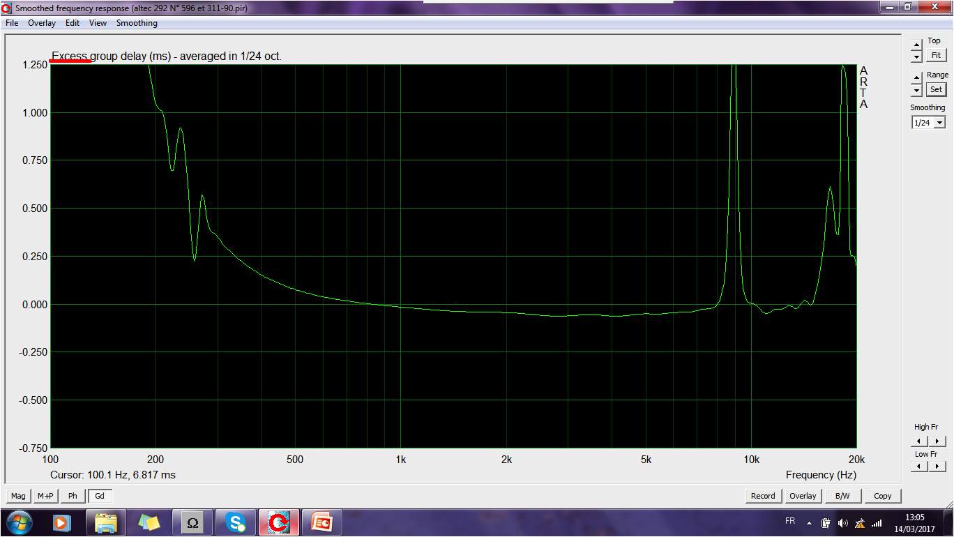

Altec vot a écrit :Quand je dis que je peux démarrer à 250-280 Hz, ce n'est pas la courbe de réponse que je regarde pour constater cela, mais mon groupe delay et la distorsion (groupe delay entre 0,25 et 0,5 ce qui est tout à fait acceptable idem pour la distorsion)
Les valeurs en question sont l'excess group delay, sans grand intérêt, comme l'excess phase.
Le group delay d'un 4eme ordre à 300 Hz étant plutôt vers 1,5 ms.
cdt

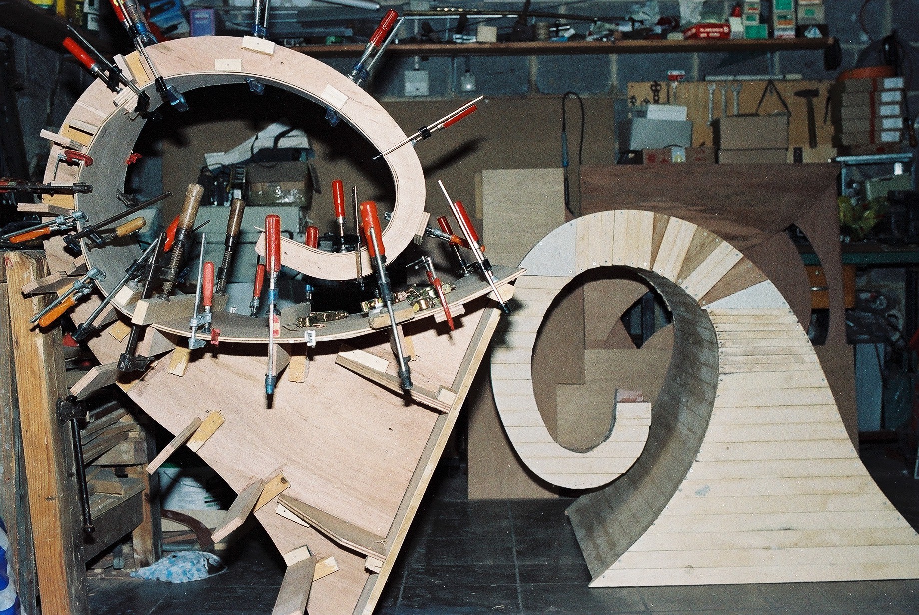

Pour les 1.4", en grand pavillon, "logeable" avec le 1505,
je vois le EV90-40, ou les 1003 / CN123,
un tractrix comme le mien n'est pas très compliqué à réaliser,
mais impossible de loger un 1505 au-dessus ou en-dessous,
le plus simple, restant d'intégrer un HP classique à radiation directe, ou chargé par un pav' très court,
les 414 / 285 / EV12M, mais aussi "moderne" PD121, par exemple, se défendent plutôt bien,
même fasse à un WE ou Sato,

jimbee a écrit :Altec vot a écrit :Quand je dis que je peux démarrer à 250-280 Hz, ce n'est pas la courbe de réponse que je regarde pour constater cela, mais mon groupe delay et la distorsion (groupe delay entre 0,25 et 0,5 ce qui est tout à fait acceptable idem pour la distorsion)
cdt
Ah bon? Je t'avouerai que je ne comprends plus rien, car vous clamez partout sur ce Forum, que pour savoir si ton pavillon ou ta compression peut descendre à la coupure souhaité il faut regarder le groupe delay ?? (Ou alors je n'ai rien compris..)
Idem pour l'excès phase, pour connaître tes rotation de phase...
La je n'y comprends plus rien? Mais alors que faut il faire?
Mis à part cette phrase, aurais tu des conseils, des préconisations ect.. qui pourraient me (nous) faire progresser, aider dans nos mesures et ses interprétations....
Merci par avance

sur mon pavillon, j'ai le même type de courbe avec mes 299,
pourtant je coupe à 300 hz en 6 dB, et ça se complète parfaitement avec le PD121 du dessous, qui a un équilibre montant,
au final, la réponse cumulée est "plate", et c'est avec la coupure à 300 hz que j'obtiens le plus de nuances, que ce soit sur les voix ou les instruments,
à toi de trouver le mariage heureux, et même si Altec ne l'a pas proposé au catalogue, il est assez facile d'obtenir mieux, en usage domestique, qu'une coupure d'un 38 à 500 hz, qu'il soit Altec, TAD ou autre,
