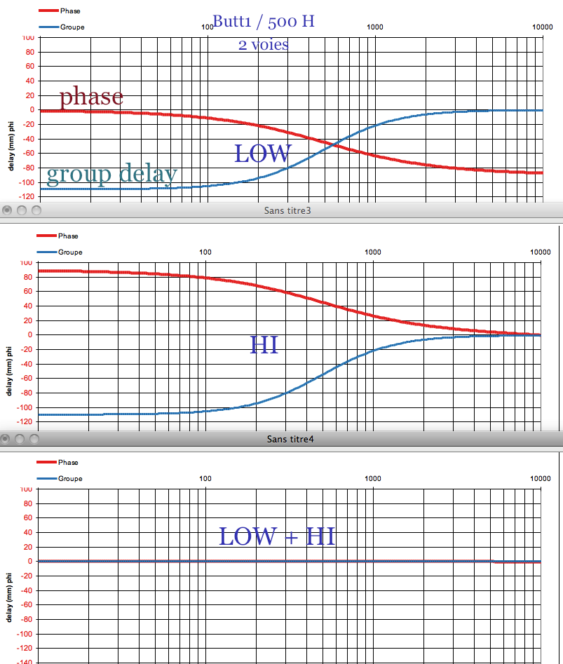

olivecsm a écrit :+90-90=0
cdt
Olivier
et group delay( low ) + group delay ( hi ) = 0 ( retard, oui mais )

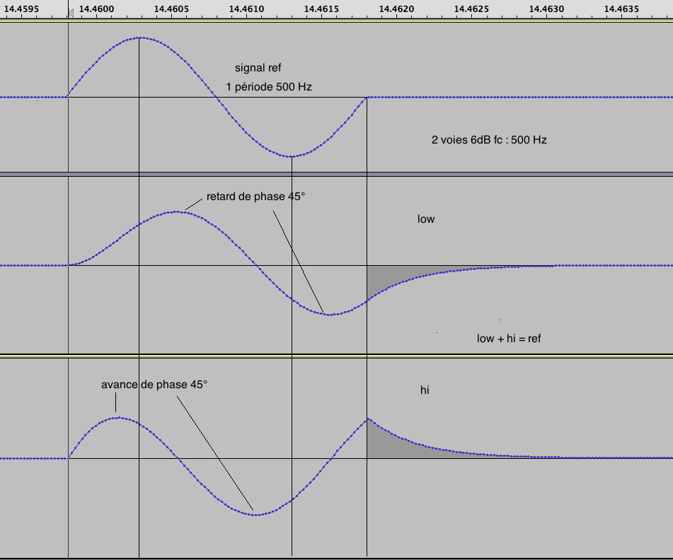

Sébastien a écrit :...n'a-t-on pas une cellule de filtrage qui génère une avance de 90 degrés et l'autre un retard de 90 degrés par rapport au signal d'entrée dans le filtre? Donc, un déphasage de 180 degrés?
À+
En fait, mon commentaire se veut relatif à une période de l'oscillation. Voir ici:
Si l'une accuse un retard et l'autre est en avance, oui, je conçois qu'elle se rejoignent dans le même type d'oscillation. Ainsi, la phase est la même, mais ce ne sera pas la même période dans le temps, ne serait-ce pas la période suivante ou la précédente? Enfin, ce n'est qu'un micro-détails probablement avec aucune influence sur le rendu... Rolleyes

Seb, en effet,
si tout est décalé dans le temps / entrée, comme le temps de latence d'un filtre actif,
ça ne pose pas de souci, tout arrive en retard, par contre si l'on dispose de plusieurs éléments à temps de latence différents, il faut le prendre en compte,
cdt
Olivier
Si c'est le cas, le graphique citė plus haut est plus que trompeur... Nulle part on ne signale un - 90°... D'aprés ce que tu dis, le passe haut dėphase dans un sens et le passe bas dans l'autre. Très bien, mais il faut l'indiquer clairement.
Si c'est le cas, pourquoi ne pas le dire simplement, avec les mots que le commun des mortels peut comprendre ?
Donc retour au point de dėpart...

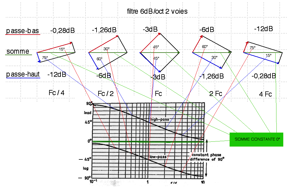

Sébastien a écrit :Dominique,
Je ne comprends pas trop ce que tu veux dire par "Elles ne se cumulent pas." Prenons le filtrage du médium. N'a-t-on pas une cellule de filtrage qui génère une avance de 90 degrés et l'autre un retard de 90 degrés par rapport au signal d'entrée dans le filtre? Donc, un déphasage de 180 degrés?
À+
Et bien, ce n'est pas ce que je comprends en lisant le schėma, mais je comprends sans doute mal. Les diffėrentes interventions créent beaucoup de confusion...
J'ai malheureusement des petits soucis qui me tombent dessus, et je n'ai pas trop de temps à consacrer au sujet... qui devient de plus en plus obscur ?
DominiqueT
#67
RE: Phase et dėlai
Voici la citation de Forr qui m'a fait penser, en relisant le schėma de Jimbee, que le filtre de 6 db introduisait bien un dėphasage de 90°.
J'interprète peut être mal, pourtant le texte semble clair :
forr a écrit :Dans les filtres classiques les plus utilisés, il y a le dit Butterworth d'ordre 1 (BUT06), et le Butterworth d'ordre 3 (BUT18), qui présentent un déphasage de 90° entre les deux voies, avec un recoupement à -3 dB pour chaque HP. Sommation plate mais l'angle de l'axe d'émission est variable.
#68
RE: Phase et dėlai
Dominique-Tanguy a écrit :
forr a écrit :qui présente un déphasage de 90° entre les deux voies, avec un recoupement à -3 dB pour chaque HP. Sommation plate mais l'angle de l'axe d'émission est variable.
mais aucun entre l'entrée et la somme des voies.
m.a.j. :
#69
RE: Phase et dėlai
Merci !
Ça avance... Le deuxième schėma est vraiment clair. Je vais y faire rėfėrence quand je vais mettre à jour le premier message.
#70
RE: Phase et dėlai
PFB a écrit :
