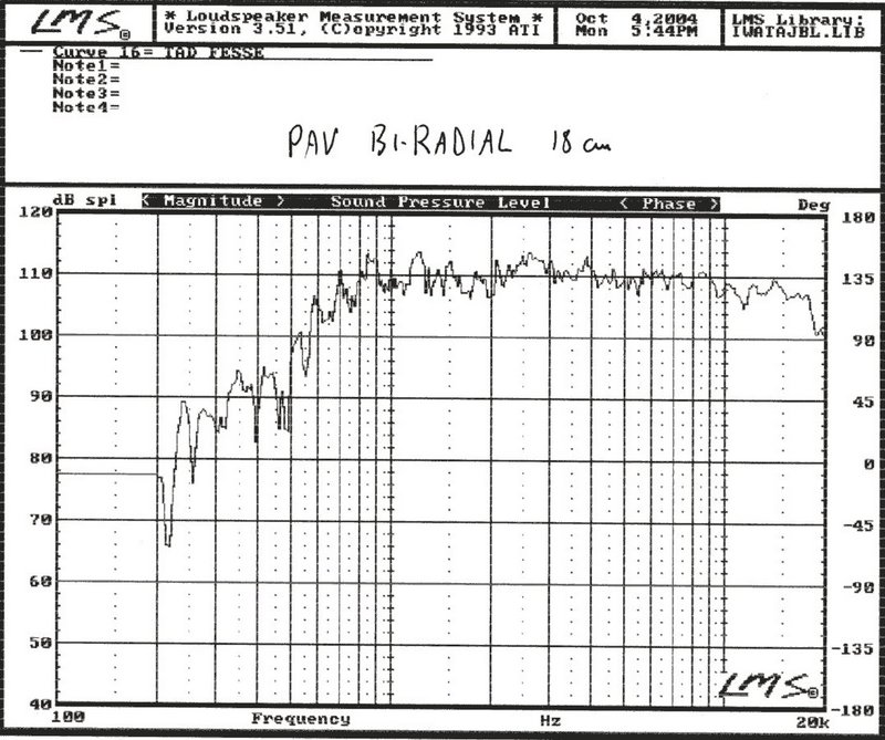

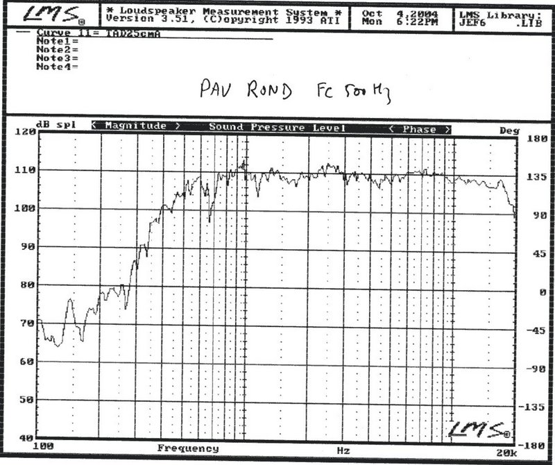

Ca veut dire que ça n'est pas parce qu'un phénomène a été prévu (predicted) qu'il a été voulu.
En l'occurrence, on peut accepter un inconvénient apparent, comme une résonance mal placée, si c'est sans effet sur le résultat auditif. On est précisément dans ce cas, et ce n'est donc pas un inconvénient.

Sébastien,
ce que veux dire JLP, c'est que c'est un "désagréable" constat,
lié à la géométrie du moteur, et qui peut être modélisé,
si TAD avait pu faire une courbe parfaitement "plate", il ne s'en serait pas privé,
cdt
Olivier
#65
RE: TAD TD-2001: mise en oeuvre
Non, aucun élément n'a été apporté, jusqu'ici, sur un caractère intentionel des concepteurs. Mais ils n'ont pas pu éviter les lois de la physique qu'ils connaissaient évidemment (;-)
Ceci dit ils ont aussi écouté leur produit et sans doute constaté que ce trou n'était pas ou peu gênant a l'écoute.
Cdt

J'ai retrouvé des mesures du TAD 2001 dans différents pavillons avec présence ou absence de creux.
