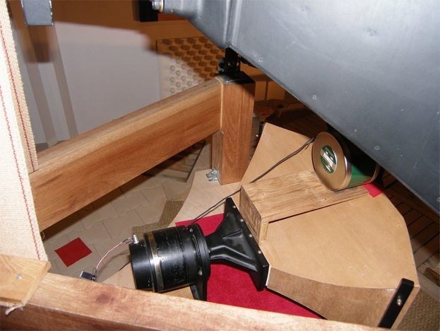

Autre question: comment on connecte et place un BEYMA CP21F par exemple?
Le prix n'est pas prohibitif et si ça apporte une réelle amélioration, j'aimerais bien essayer cette configuration.

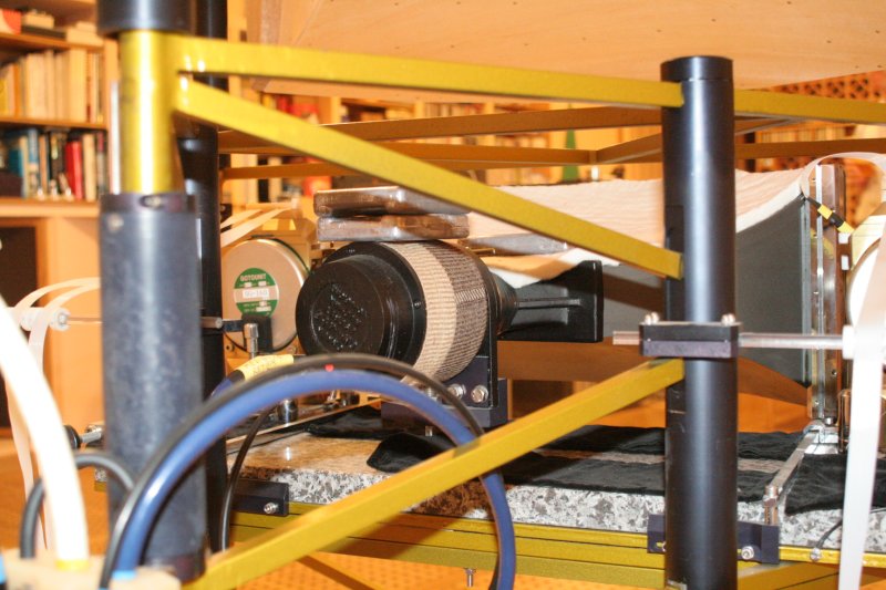

Salut Pipouy, concernant le positionnement des CP21F, je peux te donner les valeurs de décalage actuelle sur mon système. Il restera à confirmer par des mesures.

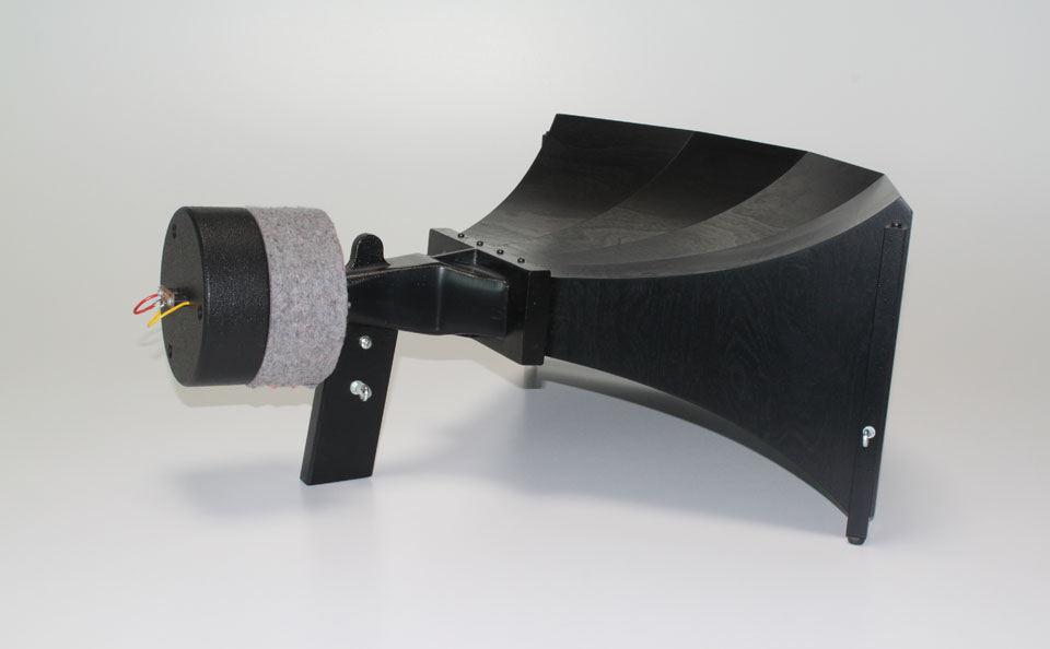

J’ai une question concernant le pavillon 511B et ses améliorations.
Comme beaucoup sur ce forum, j’ai été très influencé par La Maison de l’Audiophile et la Revue de L’audiophile était pour moi parole d’évangile.
Quand j’ai fait l’acquisition de mes Voix du Theatre en 1995, je me suis empressé de faire les modifications du pavillon 511B comme préconisé, a savoir remplir de plâtre les bords arrondis creux et lisser le renflement de la gorge.
Je suis arrivé à supprimer le son de cloche caractéristique du 511B et suis très satisfait du résultat, et c’est vrai qu’il a un rapport qualité/ prix imbattable.
Mais depuis, grace à internet, j’ai vu sur des photos que le pavillon Onken SC-500 wood possède lui aussi un renflement de gorge. Ce qui le diffère du pavillon Le Dauphin.
Lignolab commercialise un pavillon ressemblant beaucoup au pavillon Onken qui a lui aussi le renflement de la gorge comme on peut le voir sur les photos.
Ce renflement n’existe que sur les pavillons 511B et 811B, pas sur les autres pavillons Altec multicellaires ni 311-90/60.
J’avais lu que le lissage du renflement de la gorge était justifié était justifié pour une application Cinema afin de faire ressortir la Voix, mais dans ce cas pourquoi Onken qui s’adresse à un marché purement domestique l’aurait gardé ?
Ce n’est pas non plus pour compenser une lacune des chambres de compressions Altec 1 pouce, puisque Onken destinait son pavillon pour sa propre chambre de compression.
Si bien que je me demande si il est bien nécessaire de supprimer le renflement de la gorge.
Qu’en pensez vous ?
