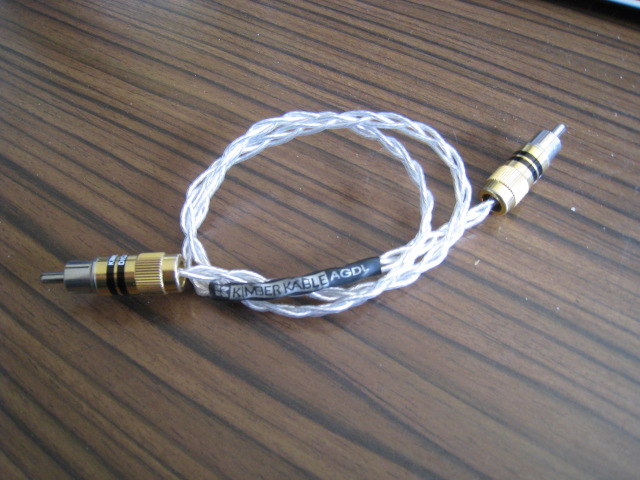

J'ai ça :
Je n'ai pas trouvé de différence comparé à un câble RCA75 Ohms à vil prix de chez Boulanger...
N'allez pas croire que je l'ai acheté, un ami (autant convaincu que moi) m'en a fait cadeau.
Je l'utilise surtout parce qu'il fait pile poil la bonne longueur...
cdt,
Gérard
