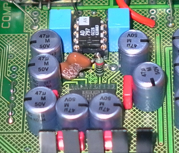

jaimilson a écrit :- design minimaliste et performant
Thierry
C'est en effet ce sur quoi je travaille depuis longtemps, PCM1704 + convertisseur I/V (AD797) + filtre LC et basta....
