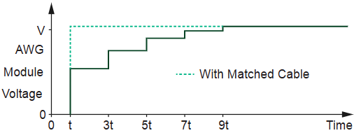

Prenons le cas d'un coaxial spdif. Une trame stéréo c'est 64 bits retranscrits en mode bi-phase mark par un signal de 0,5Vp-p. Avec un échantillonnage à 44,1kHz, cela donne un signal électrique alternatif autour de 2,8MHz. L'impédance caractéristique du câble ne peut plus être omise dans la recherche d'une transmission électrique de qualité. On parle d'adaptation d'impédance. Voire de désadaptation quand impédance caractéristique de câble et impédance de récepteur ne matchent pas. Ici tension au récepteur 75Ω avec un câble de 50Ω :
Source NI (facile à reproduire sur LTspice)
Quand la désadaptation est prononcée, qui plus est quand le câble est long, le piètre rapport signal/bruit peut mettre à mal la qualité de la retranscription binaire, en data comme en synchro. Donc, récepteur spdif = câble (court) 75Ω, c'est une règle de transmission du signal tellement simple à suivre. Se dire qu'un signal "numérique" n'est que 0 et 1, c'est passer à côté...

Je suis tout à fait d'accord avec vous sur l'importance de l'adaptation/désadaptation d'impédance. On répond parfois avec "agacement" car certains intervenants emmènent le sujet du post sur autre chose. Le document que donne Tonipe en lien détourne le sujet initial en emmenant le sujet sur les bonds, les rebonds ...
On écrit parfois "trop" rapidement car le post dévie de la question initiale et c'est ... pénible.
L'objet de ce post est avant tout sur la comparaison de câbles numériques et si un câble coûtant un millier d'euros (voire plus) est obligatoirement meilleur qu'un câble "basique" ... S'il y a perte d'information ou pas ... Et ce, à longueur et impédance identiques.
