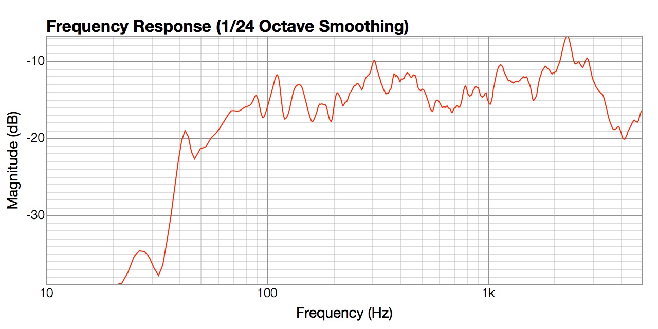

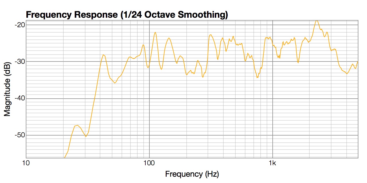

Je viens de retrouver des mesures que j'avais prises de mes GPA 414-8B lors de mon projet de construction des petites Onken. C'était il y a 10 ans exactement! Le temps passe vite...
Il y a une mesure à 20 cm sans filtrage :
Et une autre à 50 cm, toujours sans filtrage:

RE: Reflexion sur une nouvelle enceinte avec 46 cm
J'ai enfin pu jeter un coup de DATS V3 sur mes Altec GPA 414-8B
Ci dessous les résultats obtenus, HP simplement en position horizontale sur un pied haut....
La méthode de mesure du Vas est pour l'instant pas excellente, mais ça permet de se faire une idée, je referai une mesure avec masse additionnelle, quand je l'aurai récupérée à la montagne.
Les deux HPs sont vraiment quasi similaires. Un bon point.
La Fs est plus élevée que celle annoncée par GPA (mais ça m'étonne pas).
Le Qes est plus élevé que celui annoncé par GPA, ce qui m'arrange.
Le Vas est pas trop différent (200 litres).
Ce qui me donne avec ces paramètres une simulation très propre dans 120 litres accordés à 40 Hz...
ça se présente bien (très bien même) pour une première utilisation en bass-reflex.
A plus
