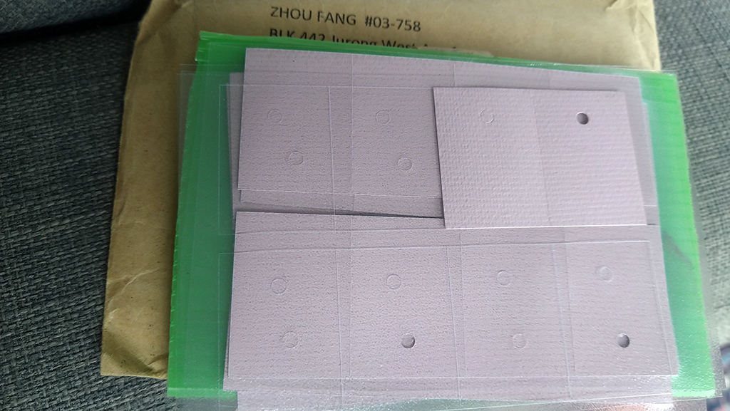

Hello
peut être une question con, mais je ne vois pas d'isolant entre les transistors de puissance et le radiateurs, c'est normal?

(11/10/2024-22:35:09)boris a écrit : (11/10/2024-20:43:08)Argo a écrit : Hello
Cdt
si, si , pad en téflon, livré avec, regarde sur le radiateur à gauche
ouf !

Ce n'est certainement pas du téflon, PTFE
® étant isolant électrique mais pas bon conducteur thermique.
Pour mes
Blameless j'ai utilisé ce produit, en feuille 30.5 x 25.4 cm, à découper soi-même aux dims :
https://www.mouser.fr/ProductDetail/Berg...%2Fg%3D%3D
https://www.mouser.fr/datasheet/2/48/BER...432638.pdf
Un investissement au départ pour la feuille, mais qui permet multiples configurations et couvre la réalisation d'une dizaine d'amplis facile ...
La propriété "
tack both sides" est un atout, rendant la pose plus délicate (il faut éviter les bulles d'air)
que les SILPAD blancs ou gris classiques, mais le transfert de chaleur est supérieur.
crdt.

(12/10/2024-11:31:00)boris a écrit : Pardon pour le lapsus "téflon", c'est du silicone
le PTFE est autre chose (caoutchouc synthétique) , j'en ai aussi pour d'autres usages.
Le meilleur sera la feuille de mica avec pâtes thermique (mica), j'en ai aussi, je les gardes pour une autre utilisation éventuel.
Cdt.
Rapport aux pads thermiques, un
thread sur DIYAUDIO où l'auteur a fait des mesures de température en charge.
Je pense également que les feuilles mica + pâte sont thermiquement inférieurs aux autres solutions industrielles actuelles.
Ceci dit le mica peut très bien convenir à condition de ne pas trop pousser la dissipation ...
Il me reste de vrais
Keratherm Red d'une commande chez DIYAUDIO (je ne pouvais pas les utiliser pour les boitiers MT-200, trop petits), ça irait bien à la taille de tes boitiers Toshiba je pense.
Si tu veux je t'en envoie pour essai (c'était considéré comme le top du top à l'époque, mes blocs Aleph J en sont équipés, très efficace et jamais aucune panne !)
crdt.

La taille des Keratherm est 23 x 32 mm, ne convient pas aux boitiers MT-200 simili Sanken donc
La suite en MP

(12/10/2024-17:33:04)boris a écrit : (12/10/2024-13:04:52)RM8Kinoshita a écrit : La taille des Keratherm est 23 x 32 mm, ne convient pas aux boitiers MT-200 simili Sanken donc
La suite en MP
J'ai vu qu'ils sont sécables par deux pads, les 4 transistors sont tenu par une barre en U , ils ne seront pas percés, en gros deux par transistors.
ça revient à 4*2 pads.
Cdt.
Non, ça ne fonctionnera pas, en tout cas pas avec une sécurité d'isolement suffisante entre l'arrière du MT-200 et la semelle du radiateur.
L'épaisseur du matériau étant très faible, et en le serrant en compression, elle se réduit encore.
J'avais d'ailleurs posé la question à Douglas et sa réponse sans équivoque, le pad sous le transistor doit être d'une seule pièce.
Après on peut toujours tenter le diable en matière de sécurité de fonctionnement, mais ce n'est pas moi qui t'y pousserai
Mon offre tient toujours, je t'envoie 4 Keratherm Red pour ton JLH1969 si tu le souhaites.
Tu pourras toujours les installer plus tard, ...
